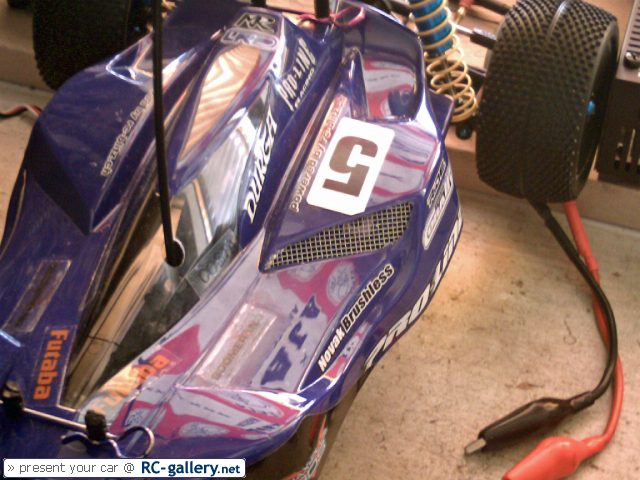

    BeitragVerfasst am: 04.06.2008, 05:33    Titel:
    Jepp,die in der Karosserie.Aber nur auf der einen Seite,dort wo der Motor und Regler sitzen.Denn durch die gut abschliessende Karosse gelangt sehr wenig Kühlung zu Motor und Regler,was schädlich sein kann.Hier ein Bild von meiner zur Anschauung.Darauf ist gut zu erkennen,dass ich danach das Loch mit Gitter versehen hab.Was man jedoch nicht sieht ist an der Innenseite:hab die ganze Innenseite über dem Motor(also von Kühlöffnung bis Kühlöffnung) mit Alu-Tape ausgekleidet,was auch der Kühlung und zum Schutz der Karosse dient.Dieses Tape ist eigentlich für Verbrenner,um die Karosse vor der Hitze des Auspuffs zu schützen.
