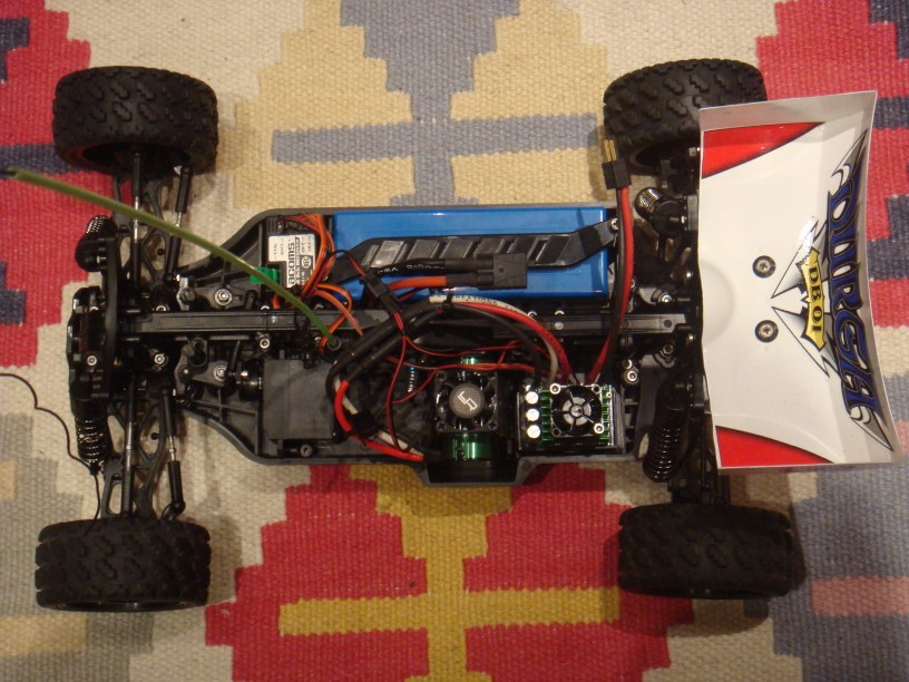

    So, endlich ist mein Durga fahrfertig! Very Happy
    Mamba Regler ist so programmiert: Start Power: Low, Motor Timing: Low,
    Punch Control: 80%, Cutoff: 6,4V.
    Getunt wurden:
    - Mamba Max 6900er Combo
    - Zippy Flightmax 20C 2s 5000 mAh Lipo
    - Lüfter auf Regler + Motor
    - Slipper
    - Radadapter, damit "normale" Felgen passen
    - Traxxas Steckersystem
    - Rallye Reifen
    - Conrad RS2 MG/HT Servo (5,6 kg Stellkraft)
    Bin heute mal damit gefahren und bin begeistert. Very Happy
    So was von übermotorisiert! Mal sehen, ob die Temperatur von Motor und Regler auch bei längeren (Parkplatz-) Fahrten im grünen Bereich bleibt. Notfalls müsste eine andere Übersetzung (Ritzel) her...

    Sieht schon gut aus. Eine Frage hab ich. Was für radadapter hast du verwendet, und welche refen und felgen hast du drauf? Wo bekomm ich die Sachen her? Würde mich über eine auskunft freuen. Very Happy

    @buggyfan:
    Danke, die Radadapter sind von Yeah Racing, die Reifen und Felgen von C*nrad. Smile
