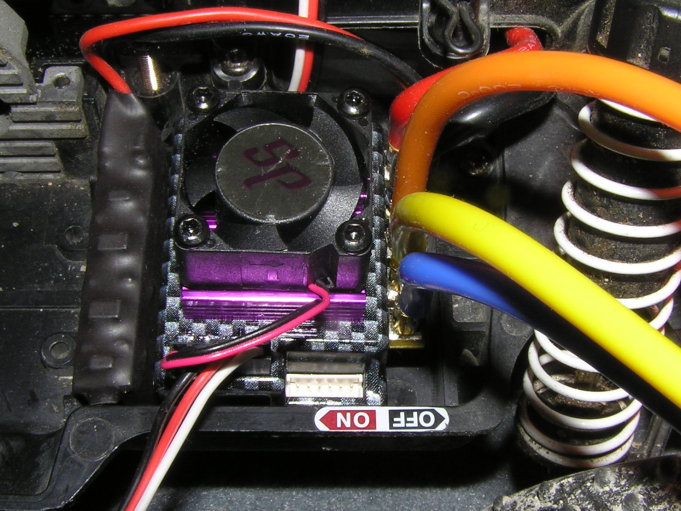

    BeitragVerfasst am: 01.11.2010, 12:36    Titel: Wie den Regler Speedpassion GT 2.0 Pro einbauen
    Moin,
    ich baue meinen DB-01 Baldre auf brushless um. Schon bekommen habe ich den Speedpassion GT 2.0 Pro - ich warte noch auf den LRP Vector X11 10,5 T.
    Nachdem ich schon gesucht und gegooglet habe, weiß ich, daß der Regler hinein passt. Leider habe ich keine Bilder oder Beschreibungen zur Ausrichtung gefunden. Wie herum baue ich den nun am Besten ein? Ich stelle mir vor, die Stromanschlüsse nach hinten zu setzen, damit ich seitlich noch an die Steckkabel (zum Empfänger und zum Lüfter) herankomme. Davor zum Motor hin dann das Kondensatorpaket. Ich füge auch zwei Bilder hinzu, damit es besser verständlich wird.
    Gibt es dazu Verbesserungsvorschläge oder sonstige gute Tipps und Hinweise?
    Vielen Dank im voraus.
