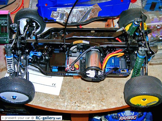

Ist und bleibt ein Tuningteil,wie auch die neuen Alu-Schwingenhalter.Hier schon mal Bilder vom Chassis und den anderen Teilen.

@Migigu:Der Sphere passt schon,aber nur hinter dem Motor.Mit einem Standard-Servo passt sogar ein kleiner Empfänger nur ziemlich knapp rein.Beim DB-01 passt jedoch leider nur ein Sphere mit Kühlkörper,also kein TC Spec.Denn mit Lüfter schliesst die Karosse nicht mehr richtig und so hat der Lüfter auch keine richtige Wirkung(zirkuliert ja nur warme Luft).Wenn du motorseitig die Öffnungen komplett entfernst,bekommen Motor und Regler genug Kühlung(siehe meinen).Und nein,der Slipper passt vom 501 wirklich nicht.Hat nen ganz anderen Schaft(länger) und das HZ sitzt auch nicht an exakt der gleichen Stelle.Hab es schon versucht,da ich einen geschenkt bekam.Hab einfach die Platten und Beläge behalten.Die vom Durga sind übrigens nicht gleich wie die vom TRF.Meinen machten nen ziemlich rutschigen Eindruck,weshalb ich auf die von Asso wechselte.Mit denen muss ich nun auch die Mutter nicht mehr so fest spannen. _________________

@Migigu:Der Competition '07 passt mit dem normalen Kühlkörper gut hinten rein.Kann dir sonst heut Nachmittag mal ein Bild von meinem senden.Musst den Kondenser einfach ganz an den Regler drücken/kleben.Ich hab eben jetzt den alten eingebaut,da ich den Competition im RDX brauch.Aber auch beim alten hab ich den grossen Kondenser dran,nur einfach auf der anderen Seite

-musst am Chassis ein paar Millimeter wegdremeln,damit der Motor mit den Lötsockeln zur Seite(Richtung Regler) montiert werden kann.Denn sonst schliesst die Karosse nicht sauber.
Kann dir sogar noch nen Trick zeigen,wie du die Karosse vor Hitze schützt:hab zwischen den Lüftungslöchern den ganzen Bereich wo der Motor sitzt mit speziellem Alu-Tape(vom Verbrennerbereich) ausgeklebt,damit die Karosse durch die Wärme keinen Schaden nimmt.Diese Klebefolie schützt angeblich bis 150 Grad,ist also ausreichend

@Migigu:Hier noch die versprochenen Bilder.Du siehst,ein Sphere mit normalem Kühlkörper und Kondenser passt gut.Auch kannst du auf dem 2. Bild die Motorposition erkennen,mit den Lötsockeln in Richtung Regler.Um den Motor aber so einbauen zu können,muss man eben wegen den Lötsockeln etwas vom Chassis wegdremeln.Ist aber nicht schlimm,da dort viel Material ist.Auch kann man mit dem Motor so eingebaut leider keine Ritzel grösser als 17 oder 18 Zahn einbauen oder man muss noch mehr wegdremeln
