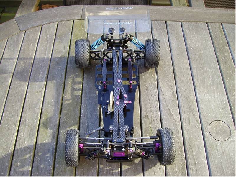

    Und noch etwas zum 501X:mit dem Overdrive hast du auf bestimmten Untergründen viel mehr Verschleiss.Mit den 37-er oder 36-er Riemenräder an beiden Achsen solltest du weniger bis gar keinen Verschleiss haben,sogar ohne Unterbodenschutz.Bin früher mal so einen Schumacher Cat(Bild 2 zeigt CAT 3000) gefahren,welcher ja auch einen Riemenantrieb hatte und Carbon Chassis,doch haben wir nie einen Unterbodenschutz gefahren.Du kannst dir natürlich auch ne Art Riementunnel bauen oder die Gehäuse vom Getriebe schliessen,ist voll einfach.Oder du besorgst dir den Riemenschutz vom Yoke BX(siehe Bild 1).Doch wenn du dir so etwas selber bastelst,dann ist es a)eher passend für den 501 und b)macht es mehr Spass als nur kaufen Wink
    Schumacher Cat 3000
