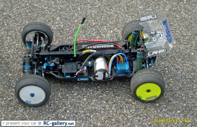

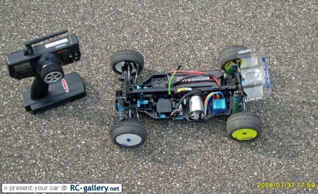

    BeitragVerfasst am: 31.07.2008, 18:12    Titel:
    Wie versprochen hab ich hier mal die ersten Bilder vom DB-01 mit neuer Elektronik.Verbaut ist jetzt nebst dem Futaba R-603FF Empfänger auch ein LRP SPX Super Reverse.Den ersten Test mit dem X11 7,5T hat er ohne Probleme überstanden.
    Interessant fand ich beim Regler,dass er nebst den fertig angebrachten dünnen Käbelchen mit Tamiya-/Bulletsteckern auch noch einen Satz 2,6qmm Kabel dabei hatte und im Gegensatz zum Sphere ist der Kühlkörper vom Worlds Option Kit dabei(wo der Lüfter drauf kommt).Dieser ist etwas grossflächiger als der normale und hat die Vertiefung für den Lüfter.Da aber im Durga der Lüfter leider nicht drauf geht,ist der Kühlkörper absolute Pflicht.
    Die Kombination SPX/Orion Carbon 3800 fährt sich super!Obwohl der SPX nur minimale Einstellmöglichkeiten bietet(sind nur 4 Mode),fährt er sich super gut.
