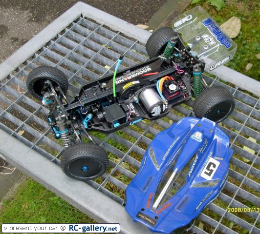

    Hier noch ein Bild vom DB-01 jetzt mit eingebautem SpeedPassion GT V1.1 LPF.Sogar mit Lüfter ist noch Platz unter der Hütte.Einzig der Kondensator hat keinen Platz,doch werd ich sehr wahrscheinlich den von Novak(4700µF)nehmen.
