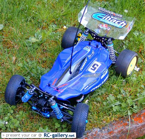

    @DB-01 Fan:Zuerst einmal folgendes:in Buggies wird eine viiiiiiel weichere Abstimmung gefahren als im TW.Im TW sind Öle von 35WT bis 60WT(bzw. 350cps bis 600cps) an der Tagesordnung,während in Buggies von 15WT bis 45WT(bzw. 150cps bis 450cps) eingesetzt wird.Auch sind Buggyfedern viel weicher.
    Ich selber hab bei meinem Durga vorne 25WT und hinten 20WT von LRP drin.Zusätzlich vorne die silbernen Asso Federn und hinten die grünen.So hab ich ne Basisabstimmung,welche auf fast jeder Strecke gut geht.
    Die Dämpfer vom Conrad sind allgemein leider recht minderwertig.Sehen optisch zwar cool aus,doch taugen sie nicht viel.Sie sind unpräzise und neigen schnell mal dazu zu sabbern.Ich persönlich kann jedem nur die TRF 501 Dämpfer empfehlen.Die kosten zwar etwas mehr,doch sind es was vom feinsten auf dem Markt.Kennen sogar viele Asso B44-Piloten,welche nun auf die TRF umbauten.Oder sonst die Dämpfer vom DF-02 oder DF-03.
    Egal welche von den dreien,alle sind zig Mal besser als Reely.Ich hatte anfangs auch die vom DF-02 dran(gibt's beim Conrad auch).Die haben einfach nur Clipse,sind aber trotzdem gut.Als Federn eignen sich die Buggyfedern-Sets von Tamiya.Ich selber hab da auch die weissen mit den Punkten plus die vom DF-02(sind härter) plus dem Satz von Asso.Mit dem Set vom DF-02 kannst du nicht viel falsch machen,da es nur rote und blaue sind.
    Und übrigens,sogar die Baukastendämpfer vom DB-01 sind viel besser als die Reely.
    Mit DF-02 Dämpfer
    Mit TRF Dämpfer
