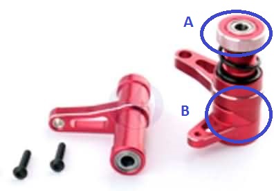

    Die Stange, die vom Servo weggeht, endet am Servosafer. Das ist ein senkrehtes Bauteil bestehend aus zwei zueinander verdrehbaren teilen mit einer starken Feder und einer großen Wendelmutter. Diese Mutter spannt die Feder durch drehen.
    Umso stärker man die Feder spannt, umso weniger macht die Lenkung in Kurven auf. Wenn das Servo aber nicht stark genug ist, kann man damit das Servo auch kaputt machen.
    Der Sinn des Servosafers ist, wenn die Vorderachse z.B. blockiert ist in Steinen etc und man lenkt, dann würde das Servo durchbrennen. Oder: Die Haltekraft des Servo ist nicht sonderlich hoch, schnelle Kurve wird gefahren, die Räder werden durch das Gewicht und die Geschwindigkeit wieder gerade gestellt entgegen der Kraft des Servo und es brennt durch.
    Dadurch dass da jetzt eine Feder eingebaut ist, kann das Servo trotz feststehender Räder arbeiten und brennt nicht durch.
    Richtig eingestellt ist der Safer, wenn Du die Vorderräder blockierst und an der Funke lenkst und das Servo trotzdem frei von Anschlag bis Anschlag drehen kann, trotzdem aber bei schnellen Kurven die Räder sich nicht wieder gerade stellen. Dazu dreht man die Mutter an der Feder immer ein Stückchen weiter und testet vorsichtig. Lieber aber den Safer zu weich einstellen als zu hart. Nicht dass bereits beim Testen das Servo durchbrennt.
    Hier auf dem Bild siehst Du bei A die Mutter an der Feder, bei B die Stelle, an der die beiden Teile dann verdreht werden, wenn das Servo bei blockierten Rädern arbeitet.

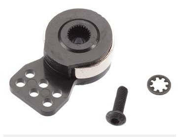

    Hi DerAttila
    Danke für die ausführliche Beschreibung. Das versteht jeder Smile.
    Beim e-MTA gibt es sowas leider nicht, nur den Servosaver am Servo Sad
    Den kann man aber nicht einstellen.
    Gibt es eine Alternative?
    Danke
    LG
    Thunder Tiger e-MTA HD Version, Thunder Tiger MT4 G3, Absima CR4T
    soundmaster
    Anmeldedatum: 27.05.2010
    Beiträge: 4320
    BeitragVerfasst am: 27.05.2014, 10:02 •   Titel:
    Das finde ich beim e-Mta aber echt blöd.
    Kein "echter" Servosaver. Eieieieiei
