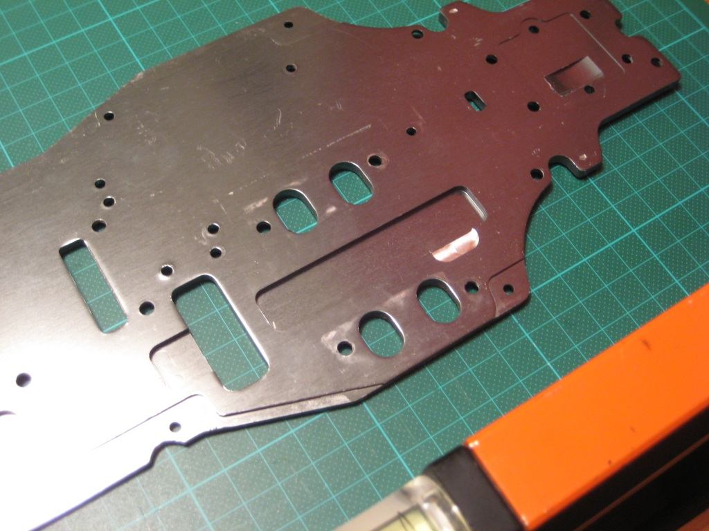

Hier musste ich die eingefräste längliche Vertiefung unter dem Motor vergrößern, und zwar an der hinteren äußeren Ecke, da der Motor auch mit geschlossener Backplate dort sonst aufsitzen würde. Davon hab ich Bilder, wenn es interessiert. |

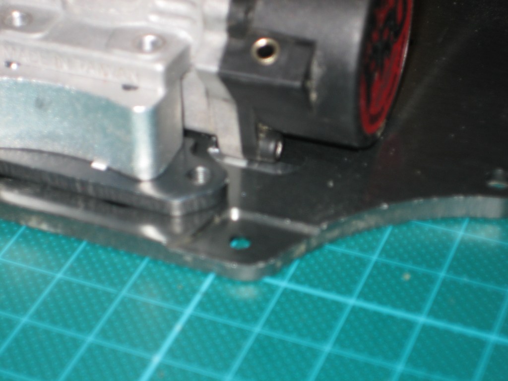

Ich seh grad auf den Bildern, dass ich das Fräsen für den Seili gemacht hab. Weiß garnicht ob das mit der geschlossenen Backplate überhaupt nötig ist. Aber so sah es dann aus:

Hi!
mit originale Pro-28 Motor wirst du auch mit geschlossener Backplate am Chassis anstehen. Das ist dadurch bedingt, dass die Flanschfläche um ein paar grad versetzt ist. Da ich keine Möglichkeit hatte, die Chassisplatte zu fräsen oder sonst irgendwie sinnvoll zu berarbeiten, habe ich einfach eine Ecke 1-2 Millimeter runter geschliffen. Geht ganz gut bei dem weichem Aluguss.
