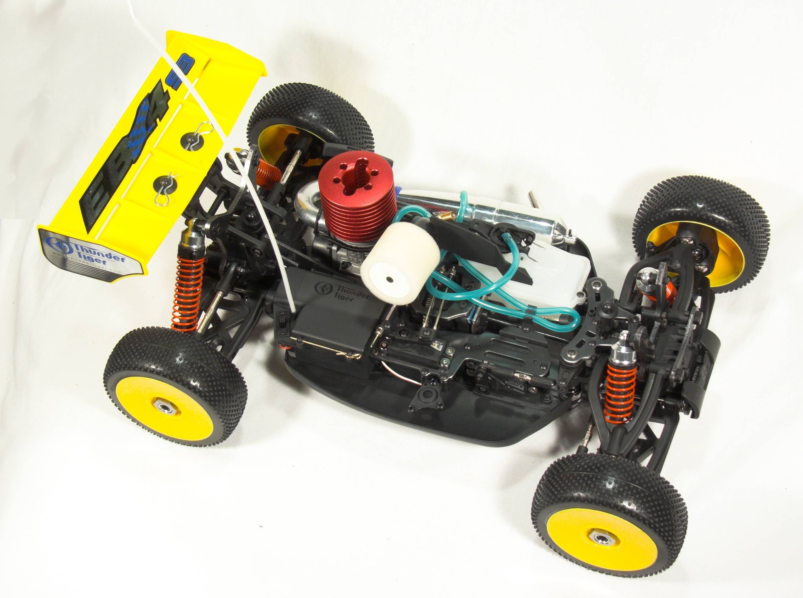

    Hier soll es um Thunder Tigers neuen RTR Offroader gehen. Eine kurze Vorstellung des EB4 S3 erfolgte bereits hier, weshalb ich hier zuallererst einfach einige (Erst-)Eindrücke schildern möchte.
    Link zu einer ziemlich großen Chassisansicht
    ... das Buggychassis sollte ja hinlänglich bekannt sein, weshalb ich erst einmal auf die RTR-Sachen eingehen möchte.

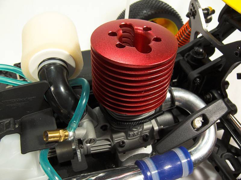

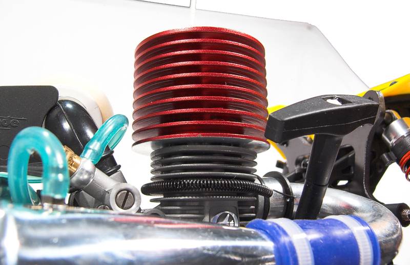

    Der Motor ist ein ziemliches Bröckerl, mit einer Verarbeitung etwa auf SH X-4 Niveau. Im Gegensatz zu diesem hat er jedoch einen gut dimensionieren Kühlkopf mit 10 Rippen und 56mm Durchmesser.
    Das Lenkservo ist zum Glück mit einem Metallgetriebe ausgestattet und müsste lt. Wolfi etwa 8kg*cm Stellkraft bringen. Für ein RTR absolut in Ordnung, vor allem wenn man bedenkt, dass viele Konkurrenzmodelle mit 5kg*cm Kunststoffgetriebe-Servos in die Schlacht geschickt werden.
    Alle Spurstangen am EB4-S3 RTR sind mit einem R/L Gewinde ausgestattet und können wahlweise mit einem Gabelschlüssel (6mm Sechskant) oder dank der Mittelbohrung mit einem 1,5mm Inbusschlüssel ... zur Not auch ein Stückchen Draht ... eingestellt werden.
    Es gibt nicht viele Buggies, die vom "Standard-Bauplan" in auffälliger Weise abweichen. Robitronics Protos und der Team Losi 8ght fallen mir sponten ein, Team Magics Versuch könnte man auch noch dazu zählen.

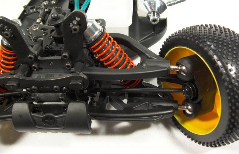

    Auch beim Thunder Tiger sieht die Vorderachse ein wenig anders aus, als gewohnt. Die Dämpfer werden hinter der Dämpferbrücke montiert und von einem massiven oberen Querlenker eingeschlossen. Die Konstruktion bietet den Dämpfern mehr Schutz, andererseits bringt sie mehr Schraubarbeit mit sich, sollte einmal die Aufhängung getauscht werden. Mir gefällts jedenfalls Smile
    Die Dämpferbrücken sind aus 4mm starkem Alu und wie alle anderen Aluminiumteile gestanzt und anschließend harteloxiert.
    Als Chassis kommt die "Flat"-Version vom EB4-S3 Pro zum Einsatz - dank 4mm Stärke, einer massiven Heckabstrebung und einer Frontstrebe im Kyosho-Stil (zwei Kugelpfannen mit einer Gewindestange dazwischen) absolut steif - auch ohne aufgebogene Seitenkanten.
    Mein erster Eindruck vom EB4-S3 RTR ist absolut positiv - mir gefällt sowohl die Konstruktion, wie auch die Materialtechnische Umsetzung: Kunststoffe mit guter "Anfass-Qualität", elastisch, wo sie es sein sollen (Aufhängung) und steifer, wo es nötig ist (Getriebebox), dazu für ein RTR-Modell ziemlich viele Alu-Teile, die dank Harteloxal-Schichte einen sehr hochwertigen Eindruck machen.
    Auch die zahlreichen Detaillösungen sehen durchdacht aus: Die Querlenkerhalter sind bis auf den Vordersten von den Getriebeboxen entkoppelt und werden separat am Chassis angeschraubt. Das macht eine allfällige Reparatur einfacher und verhindert unnötigen Schaden bei einem entsprechenden Einschlag.
    Alle Alu-Teile, die als Lagerung fungieren, besitzen trotz harter Oberfläche Kunststoff-Einsätze als Lagerbuchsen. Das dämpft und hält selbst langfristig das Spiel in der Aufhängung gering.
    Kardanwellen besitzt der Buggy nur vorne. Die Antriebsknochen der Hinterachse wurden jedoch so ausdistanziert, dass sie sich im normalen Fahrbetrieb unmöglich verabschieden können - fürs erste also keine Sparmaßnahme, die unangenehm auffällt, sondern eher eine vollwertige Lösung für eine preisgünstigere Modellvariante der Pro-Ausgabe ist.

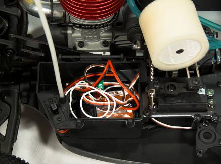

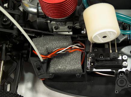

    Die RC-Box

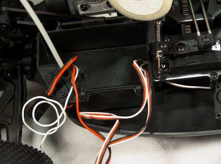

    Drinnen befindet sich ein 2 Kanal AM "Ace-RC" Empfänger mit ziemlich langem Antennenkabel. (Serienmäßig aufgewickelt)
    Der Empfänger liegt nur in der RC-Box, ohne weitere Polsterung. Thunder Tiger hat sich zum Glück eine 4-Zellen-Batteriebox erspart, um nicht diejenigen entgegen zu kommen, die ohne Vorbereitungen gleich losbolzen wollen.

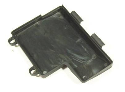

    Ausgeräumt sieht es so aus, also ob die RC-Box sehr viel Platz bieten würde. Das relativiert sich allerdings etwas durch die geringe Bauhöhe. Der Empfänger passt zur Seite gelegt von seine Höhe her nur knapp hinein.
    Akkutechnisch gehen sich 5 2/3A 1400mAh Zellen als "Hump-Pack" ganz gut aus. Für 5 AA (2700mAh) Zellen müsste man schon basteln und auf einen Mini-Empfänger setzen.
    Leider verliert die Anleitung kein Wort darüber, wie man die Komponenten am besten verstaut - nämlich verpackt und gut gepolstert, eventuell noch mit einem Säckchen Silca-Gel.
    Den Deckel der Box kann man aushängen. Damit tut man sich beim Verstauen von Akku und Empfänger leichter, weil die ganze Grundflöche zugänglich ist. Gefällt mir Smile

    Die Vergasereinstellung aus dem Baukasten heraus entspricht nicht der Einlaufstellung - dafür ist sie nämlich zu mager. 3,5 Umdrehungen an der Hauptnadel und 6,5 Umdrehungen an der Teillastnadel schreibt die Anleitung vor - und damit funktioniert's auch.
    Mit einer Novarossi R4 habe ich erst einmal ein paar Tankfüllungen LRP 25%ig im Leerlauf durchgespült. Der Leerlauf ist absolut unkritisch. Zum einen, weil der Motor wirklich sehr berechenbar und zeitnah auf Vergaserjustierungen reagiert, zum anderen, weil die Kupplung (für ein RTR) erfreulich spät greift. Damit sollten auch Einsteiger, die den Motor vielleicht noch nicht auf Anhieb optimal einstellen können, einen stabilen Leerlauf erzielen können, weil die Kupplung mehr Spielraum lässt, ohne dass das Modell davon fährt.
    Einziger Kritikpunkt bis jetzt: Durch den Alu-Vergaser hat der Motor einen größeren Gemischdrift als vergleichbare Motoren mit Komposit-Nylon Vergaser.
    Das jetzt nicht weiter tragisch, weil der Motor wie geschrieben sehr gutmütig mit seinem Vergaser umzugehen scheint, bis er Betriebstemperatur erreicht.

    Der Motor war natürlich immer noch sehr fett eingestellt, bei Kerzentemperaturen um die 100°C (TT gibt als optimale Kerzentemperatur 115-125°C an)
    Selbst mit dieser fetten Einstellung hatte er etwa die Leistung eines Axial .28ers (der von mir allerdings mit Sidewinder 25% betrieben wurde)
    Probleme gab es mit dem Motor, bestückt mit einer 5er Rossi und betankt mit 25%igem von LRP prinzipiell keine.
    Die Abstimmung der Kupplung ist Thunder Tiger im Gegensatz zu vielen anderen RTRs, die ich getestet habe, gut gelungen: Wie schon geschrieben, greift die Kupplung erst bei moderater Drehzahl und erreicht dann relativ schnell Kraftschluss, anstatt schon vom Leerlauf heraus mit zu "schmieren".

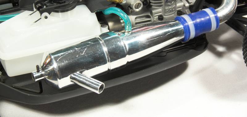

    Leider nicht gelungen ist der Druckanschluss beim Resorohr. Denn dort kommt etwa 2-3x mehr Druck heraus, als bei anderen Resorohren.
    Damit rennt der Motor zwar im Leerlauf, doch beim Gasgeben überspült er sich recht schnell und geht konsequent, relativ unabhängig von der Vergasereinstellung aus. (3-3,5 Umdrehungen schreibt die Anleitung an der Hauptnadel vor, selbst bei 2-2,5 ist er noch ausgegangen, bei der Teillastnadel ähnliches, nur dass er sich irgendwann nicht mehr Starten läßt, weil zu mager. Der Druck kommt ja erst nach dem Starten)
    Nachdem Jenske mit einem CEN Modell vor Kurzem ein ähnliches Problem hatte, konnte ich es in diesem Fall recht schnell lokalisieren.
    Dinge wie ein Kabelbinder um den Druckschlauch, oder ein Knoten in selbigen helfen zwar, finde ich aber nicht wirklich akzeptabel. Da werde ich noch bei TT nachfragen müssen.
    Zum Schluss ist der Motor auch ganz ohne Druckanschluss gefahren, als ob's nichts wäre. Smile
    Liegt aber sicherlich auch an der fetten Motoreinstellung, den je näher an der optimalen Gemischeinstellung gefahren wird, desto wichtiger wird dieser Druckanschluss, vorausgesetzt, er dosiert richtig.
