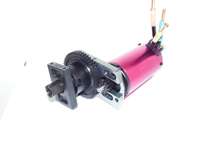

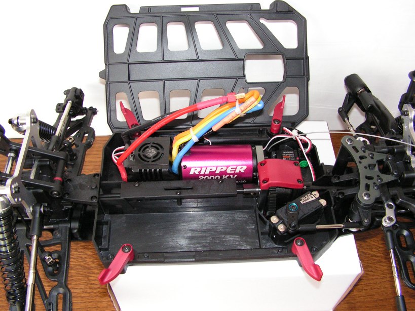

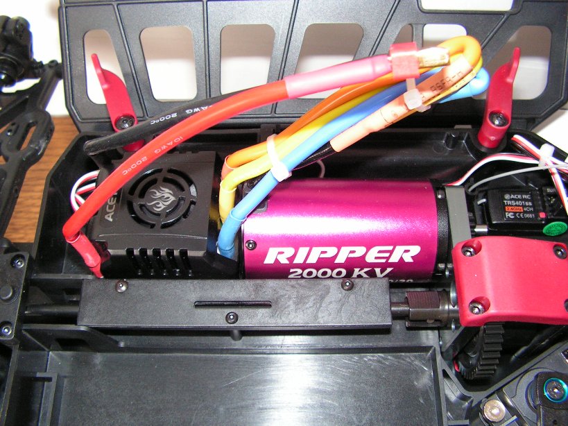

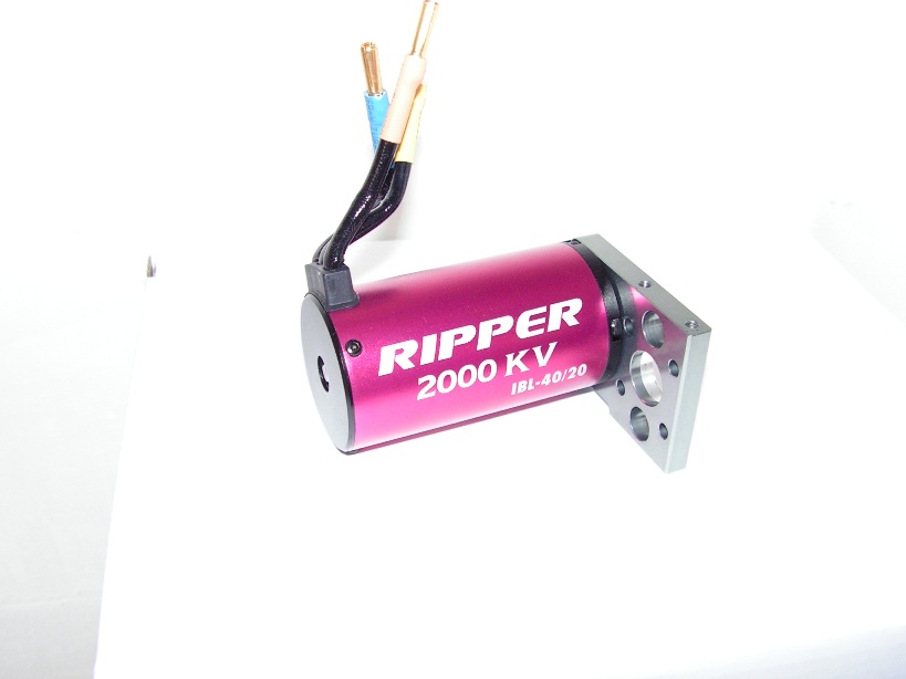

Der Regler und der Motor...
Der eingebaute Regler ist ein Thunder Tiger BLC-150C. Bei diesem Regler kann man nicht soviele Einstellungen vornehmen wie bei dem Thunder Tiger BLC-150C Car PLUS. aber für ein RTR-Fahrzeug reicht dieser vollkommen aus (ACHTUNG: meine Meinung!!)
Vor dem Ausbau des Motors

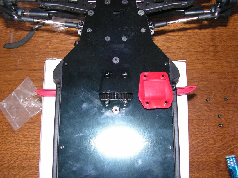

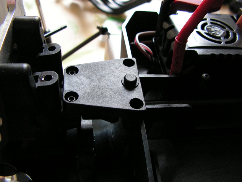

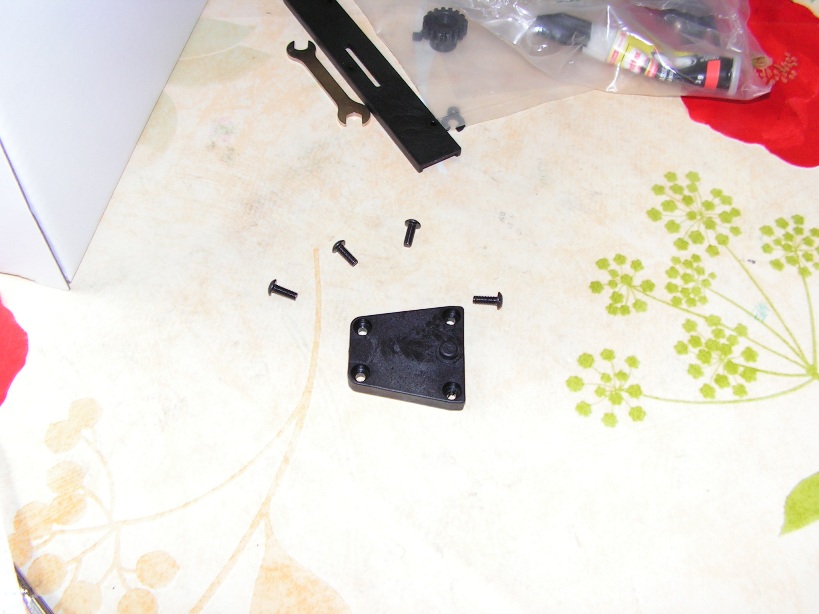

Vor dem Ausbau des Mitteldiffs, muss man die Abdeckung unter dem Fahrzeug abschrauben, da man sonst nicht den Träger herausbekommt, der mit dem Mitteldiff zusammengeschraubt ist
Diese Abdeckung schützt gleichzeitig das HZ vor Schäden von unten, ob sich dann der Dreck/ Schmutz von oben inder Abdeckung sammelt, wird sich erst bei mehreren Fahrten bemerkbar machen. Ich hoffe das sich da nicht irgendwelche Steinchen drin sammeln und ggf. das HZ beschädigen.
Wie man auch sieht, hat das Mitteldiff seine Spuren hinterlassen. SC8e lässt grüßen.

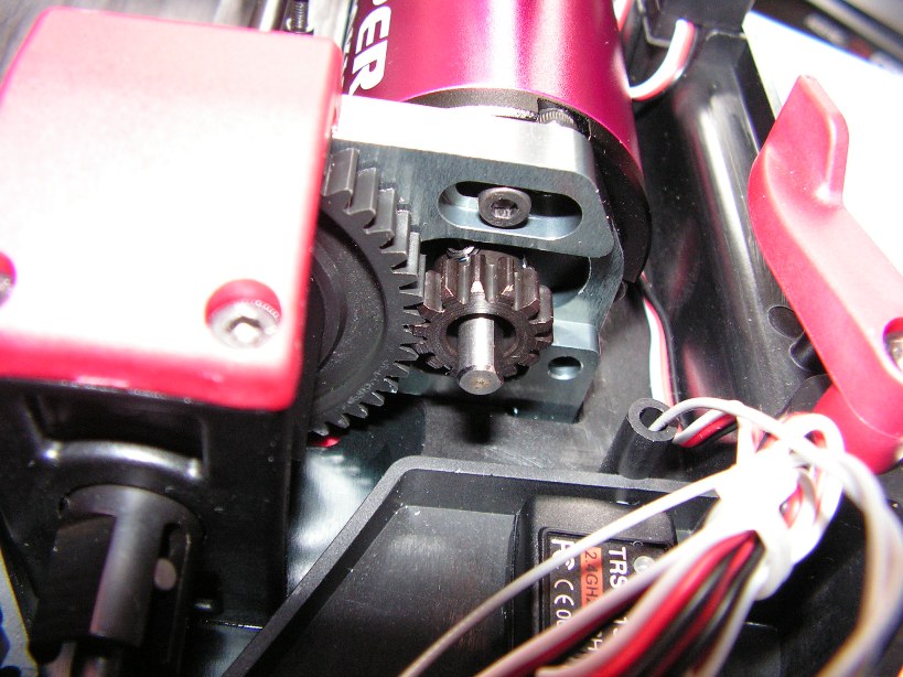

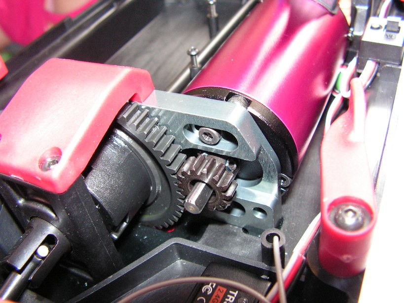

Anhand dieses Fotos kann man gut erkennen, wie man das Zahnflankenspiel einstellen sollte. Ja, auch nach Anleitung soll dafür das Mitteldiff mit Motorträger ausgebaut werden.
Die obere rote Abdeckung soll dafür angeschraubt werden und dann das Spiel eingestellt werden.
Anfangs dachte ich, kann ich ja eigentlich nicht sein, das man es nur so einstellen kann, aber ich wurde dann im zusammengebauten Zustand eines Besseren belehrt.
Man kommt dann nämlich nicht mehr an der untere Schraube heran, da dort dann zum einen der unter Kasten, der Empfänger und das Ritzel im Weg ist um das Spiel im eingebauten Zustand einzustellen. Aber im ausgebauten ist ja auch kein Problem
Der Träger selbst wirkt sehr masiv und stabil. Das verarbeitete Material birgt eine guten Qualtität.

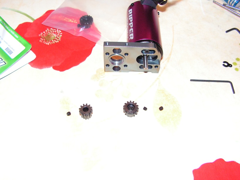

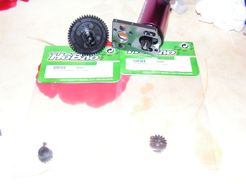

Beim Händler habe ich auch gleich noch zwei zusätzliche Ritzel mitgenommen. ein 14ner und ein 16ner.
Verbaut ist ein 12er Ritzel und ich habe mich deshalb vorerst für das 14ner Ritzel entschieden.
Warum neue Ritzel, einfache Erklärung: wegfliegende Ritzel, mit diesen Ritzeln noch passiert, da diese zwei Madenschrauben besitzen.
Der Händler selbst, fährt nur mit diesen Ritzeln auf Rennen und ihm ist noch eins weggefloegen oder ausgewandert. Stütze ich also meine Entscheidung auf die Erfahrungen eines "Rennfahrers".

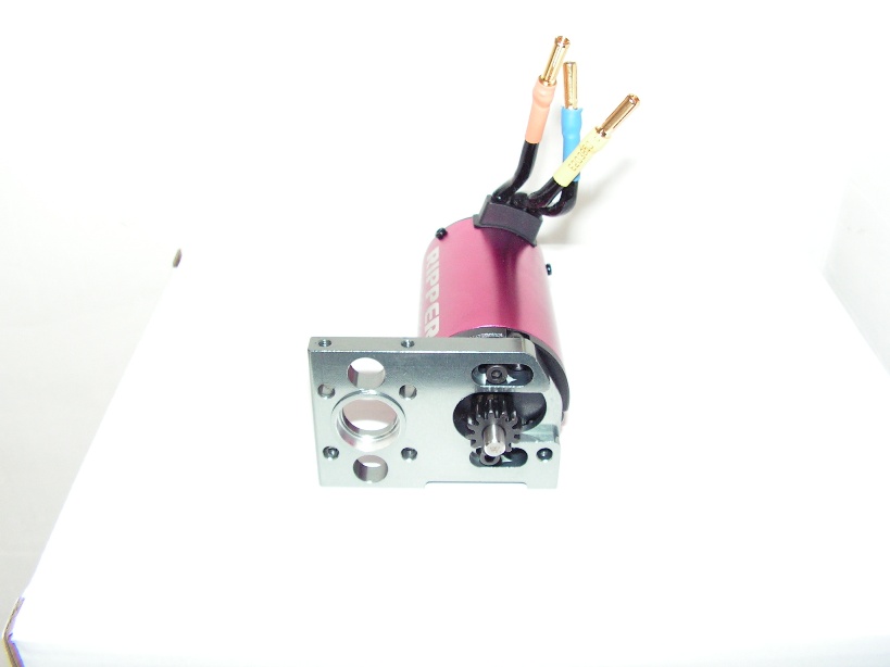

Hier die sichtbaren Unterschiede der zwei Ritzel.
Also wieder alles zusammengebaut, Ritzelspiel eingestellt und das Herzstück wieder in das Fahrzeug eingepflanzt.
Hier sieht man schön, das man wirklich nicht mehr an die untere Schraube herankommt. Es ist bei dem Fahrzeug sogar eine extra beschrieben, das man Spiel nur im ausgebauten Zustand richtig einstellen kann.

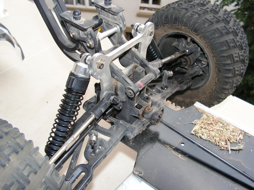

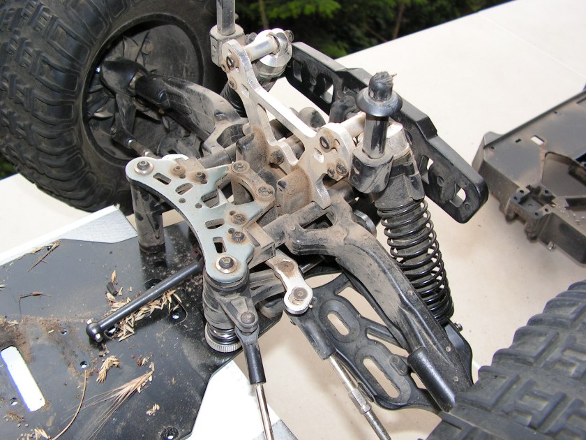

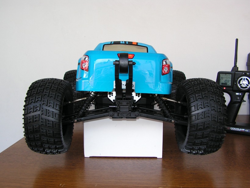

Die hintere Chassiversteifung:
Das Material ist das gleiche wie es auch für die Diffgehäuse verwendet wird. Dadurch das es sehr kurz ist, verwindet es sich kaum. gehalten wird sie durch 4 Schrauben.

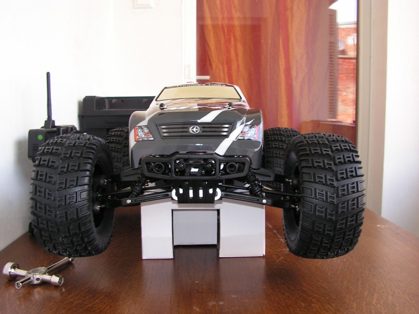

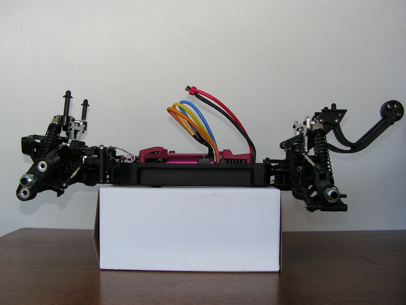

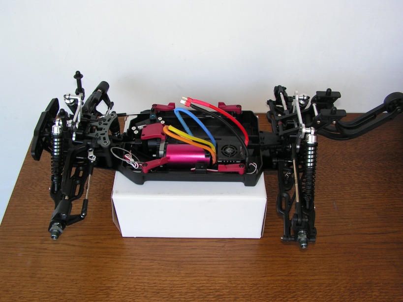

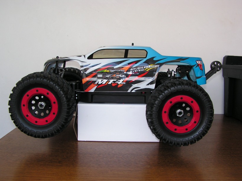

Fahrzeug im zusammen gebauten Zustand:

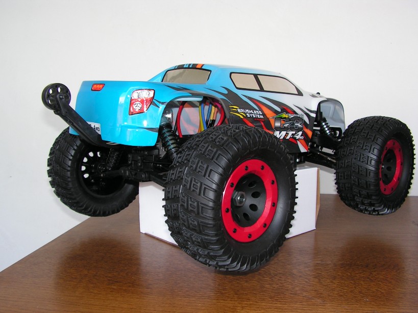

Mit angeschraubten Rädern:

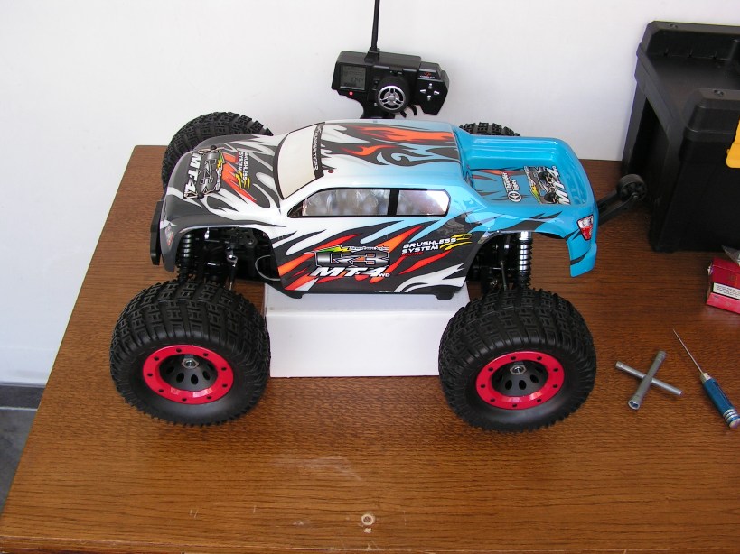

Mit aufgesetzter Karo:
Damit ist der Zusammenbau vorerst abgeschlossen.

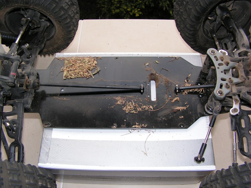

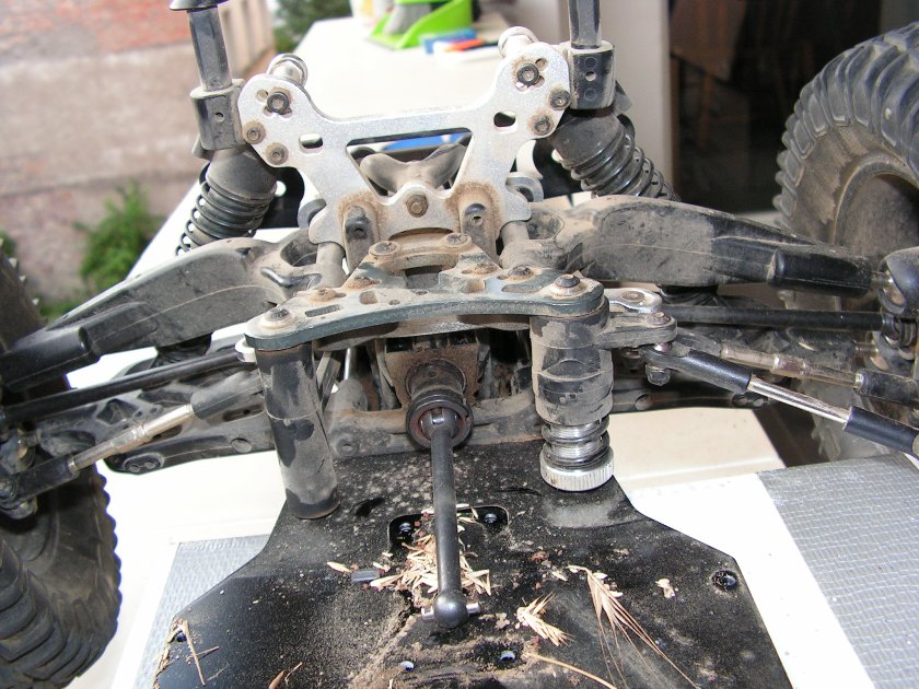

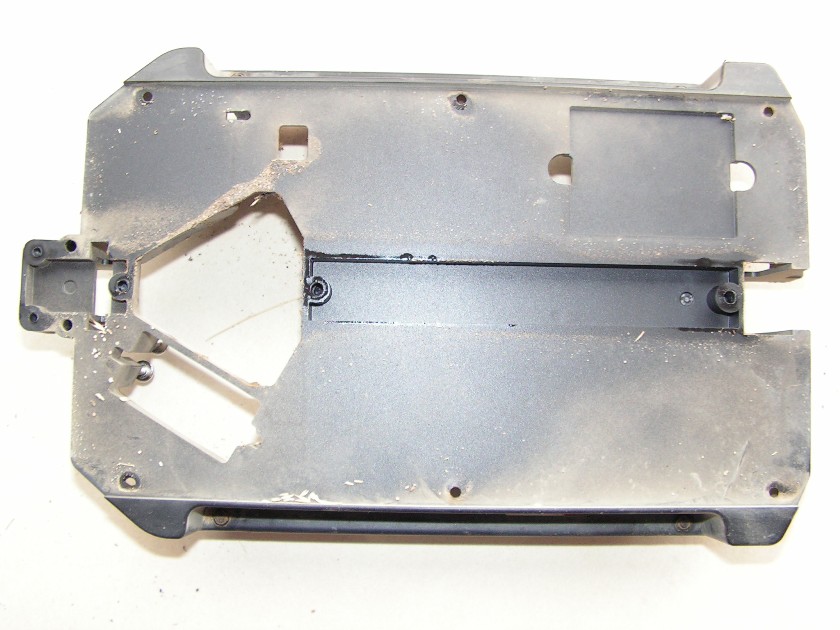

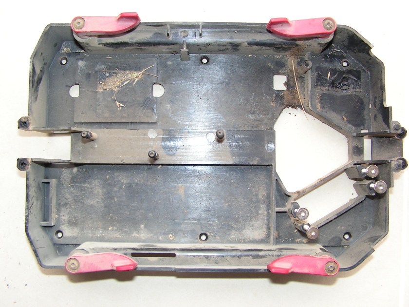

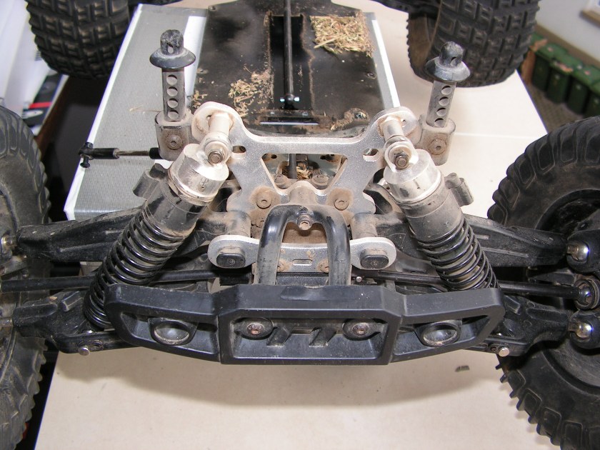

Ein paar Fotos des teilzerlegten Fahrzeugs. Der Dreck wurde absichtlich nicht entfernt, damit auch sehen kann, das gefahren wurde.
Ansammlung von einigem Schmutz der nach dem Ausbau des Kunssstoffchassis zum Vorschein kam.
leicht ölbenetzte Diffoutdrives. Dieses wird näher betrachtet bei der Zerlegung der Diffgehäuse.
Ausgebautes Kunststoffchassi ohne Deckel
Einbauansicht:
Unterseite:
Nach dem Reinigen, wird es weiter gehen.
