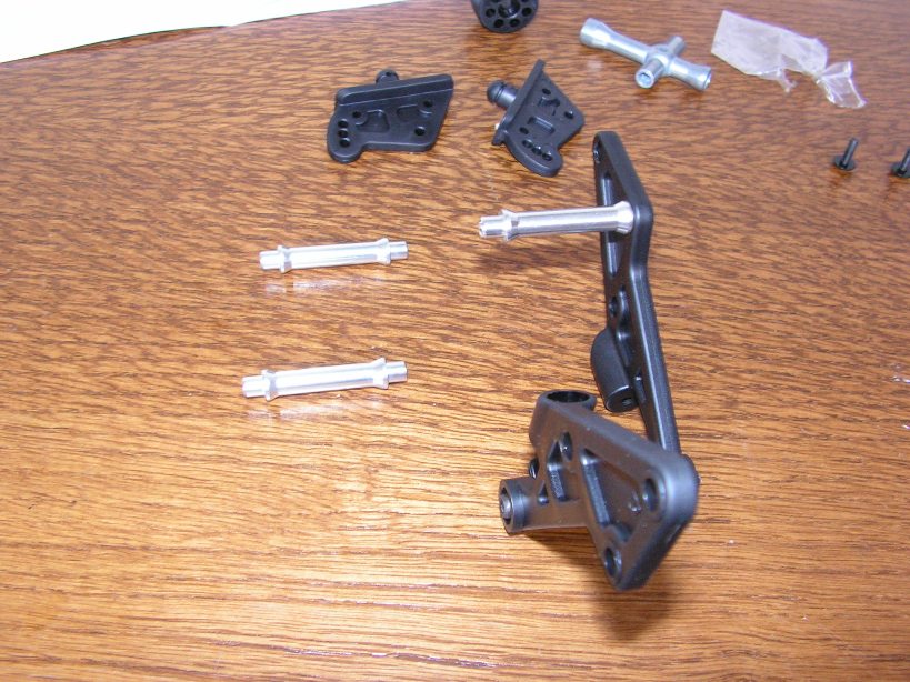

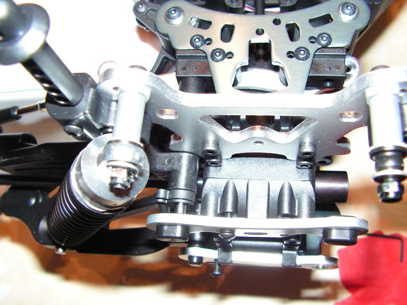

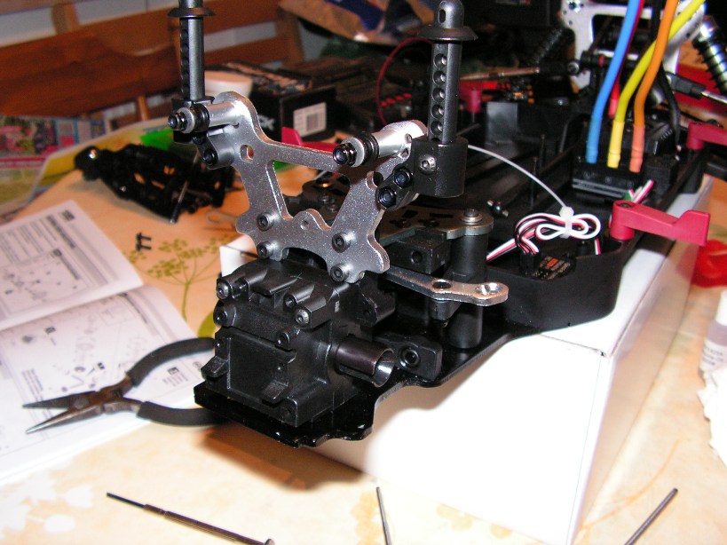

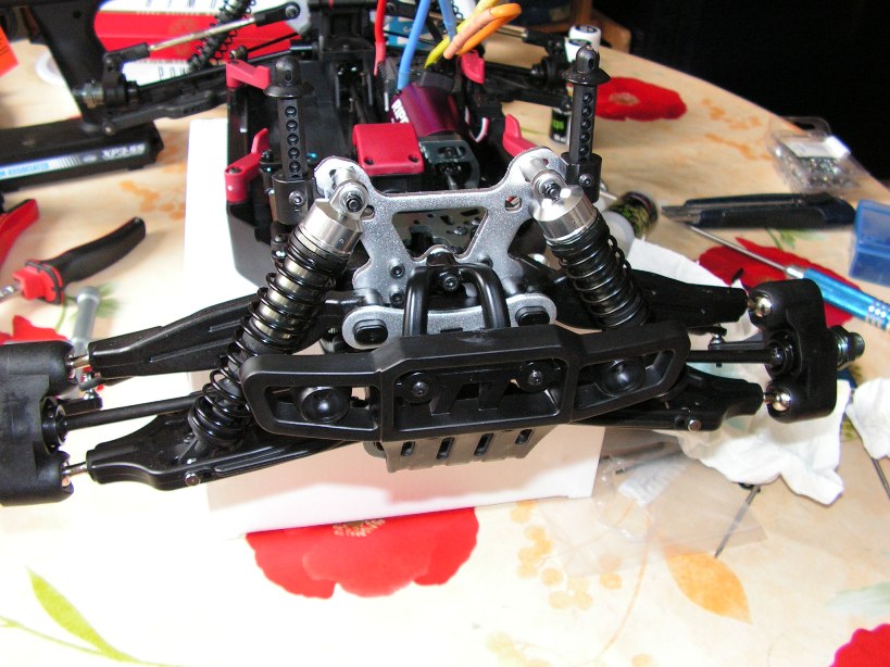

Widmen wir uns nun auch nun dem Frontaufbau mit eingebauten Diff und angeschraubten Diffgehäuse:
Das Diffgehäuse sollte aber nur mit den hinteren zwei Schrauben angeschraubt werden, da später der Frontrammer mit den vorderen zwei Schrauben mit verschraubt wird.

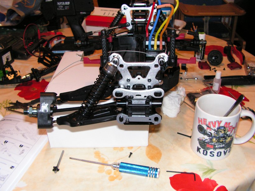

Anbau rechte Fahrseite:
Anmerkung von mir; der rechte obere (laut Beschreibung) Susp. Pin und der dazugehörige Kunststoffeinsatz wurde falsch vom Werk aus eingebaut:
d.h. der Pin stand nach vorn außen und somit war der obere Querlenker schräg im Fahrzeug auf beiden Seiten, in der Beschreibung jedoch, war der Kunststoffeinsatz wie jetzt auch im Bild zu sehen, eingesetzt. Ggf. war dies ein Einzelfall.

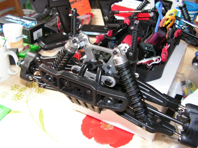

Nach dem Anbau des Frontrammers konnte das Diffgehäuse nun auch komplett mit dem Chassi wieder verschraubt werden.
Damit ist der Frontaufbau vorerst abgeschlossen.

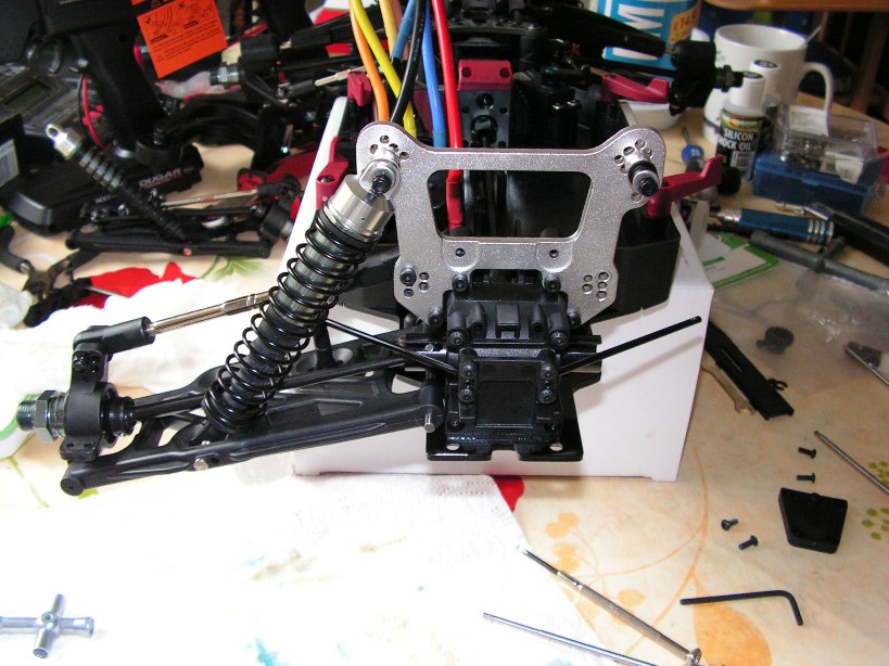

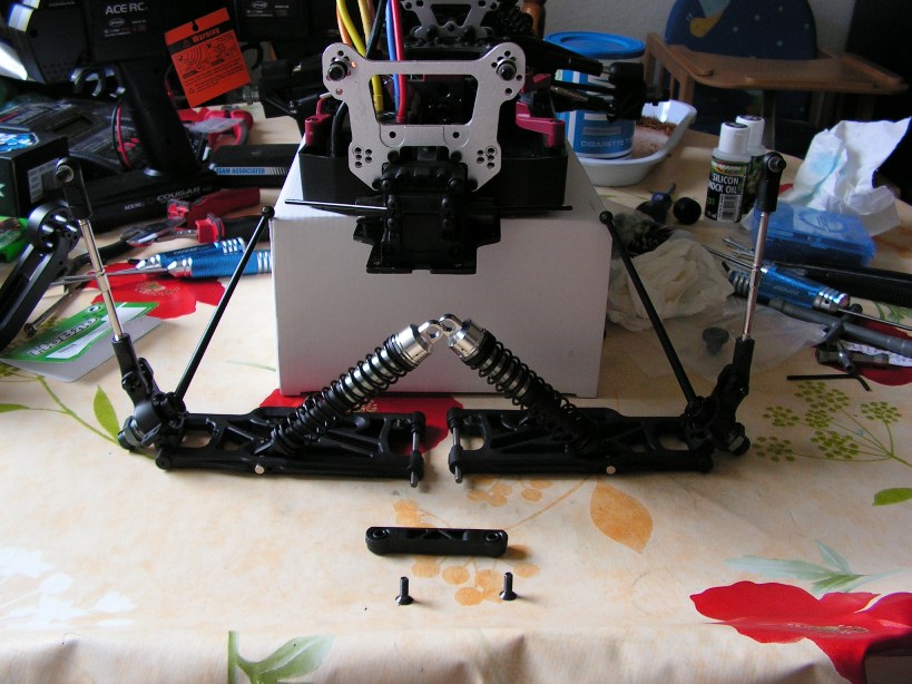

Wie versprochen geht es weiter mit dem Heck^^

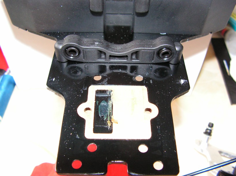

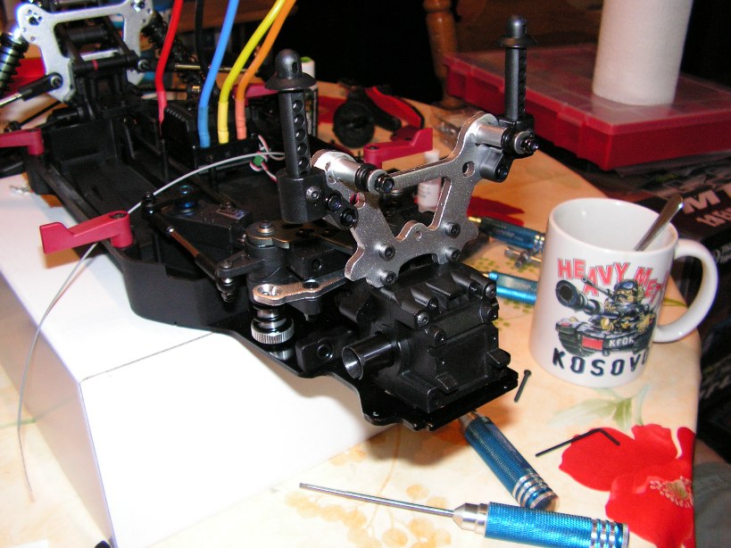

Wie man es von vielen Fahrzeugen kennt, ist auch bei diesem Fahrzeug unter dem Diffgehäuse eine Dichtung angebracht, die mit Fett versehen werden sollte, damit kein Staub/ Dreck eindringen kann.

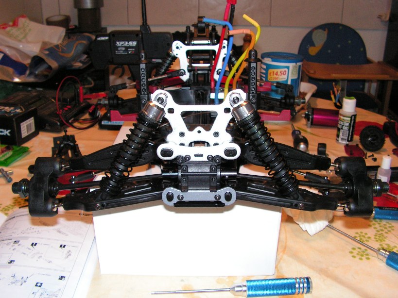

Hinterachse montiert, Diffgehäuse verschraubt, Dämpferbrücke montiert.
Linke und rechte Radaufhängung montiert.
Link Radaufhängung montiert.
Hinterachse komplett montiert. Ersatzteile gibt es sehr viele, da fast alle Teile vom ST-1 passen.

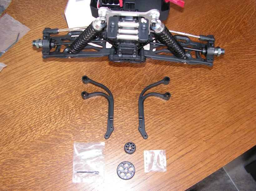

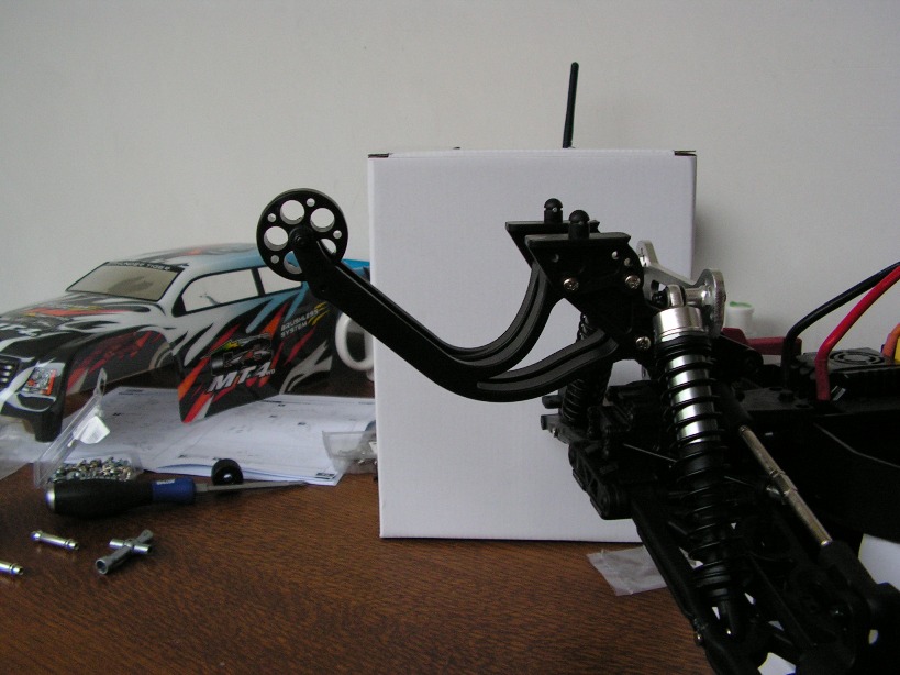

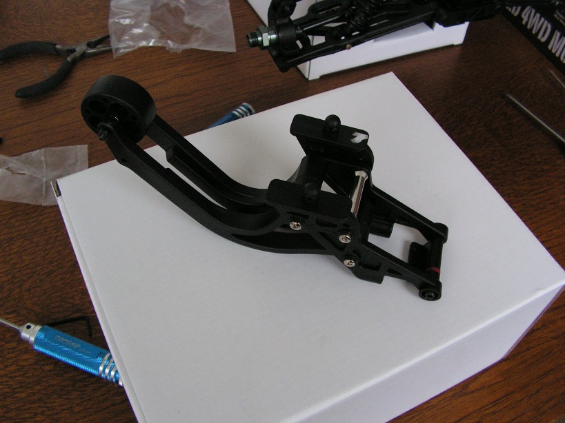

Erstmal ohne Wheelybar. Aber auf Anraten, sollte diese angebracht werden, da die Karo beim Fahren und der enormen Kraftentwicklung durch Wheelys sehr in Mitleidenschaft gezogen wird.

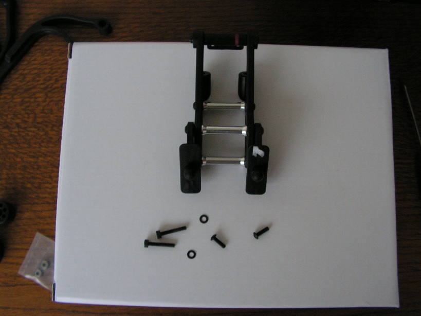

Deshalb hieß es dann noch mal, Heck teilzerlegen. Zum Glück aber nur den Karohalter.

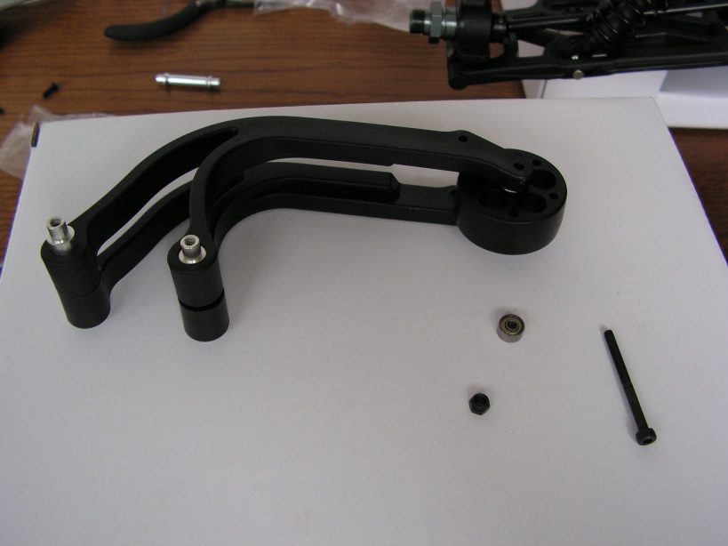

Für die Montage der Wheelybar liegen zwei verschiedene Räder zur Auswahl im Karton bei, ein größeres und ein kleineres, ich pers. habe ich für das größere Rad entschieden. In das Rad selbst werden zwei kleine Kugellager eingesetzt.
Damit man die Bar anbringen kann, müssen vom Karohalter zwei Brücken entfernt werden, diese werden durch die Wheelybar ersetzt.
Der nach der Montage erfolgte Funktionstest, zeigte, dass die Wheelybar der Schwingfreudig ist, die Auf-/ Ab-Bewegung ist sehr groß. Im Fahrpraxistest wird sich das später noch zeigen.
