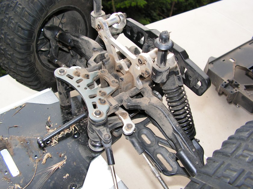

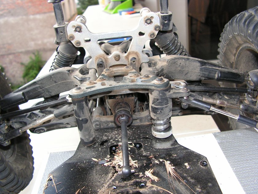

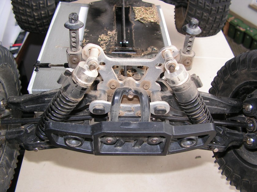

Verfasst am: 02.08.2011, 17:30 • Titel: |
So, mal wieder zu Wort melde.
Ich kündigte zwar an, das ich ein paar Bilder von der Zerlegung auf Lager haben werde;
ABER es kommt doch anders, weil es an sich keine großen Probleme zu berichten gibt.
Aus dem Grund habe ich den Guten wieder zusammengebaut und fahre ihn vorerst weiter bis zur Akkuladung 100 (sollte ja bis zum Winter zu schaffen sein *g*)...
Es gab die ein oder andere Wehwehchen, welche aber nicht teuer waren.
Ein paar Bilder gibt es natürlich trotzdem:

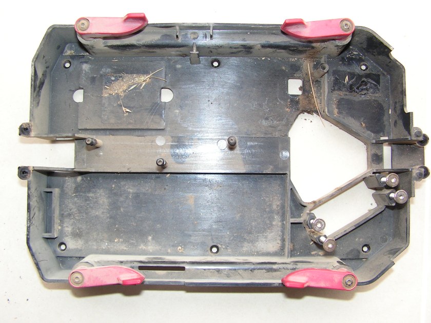

Kunststoffchassidemontage:

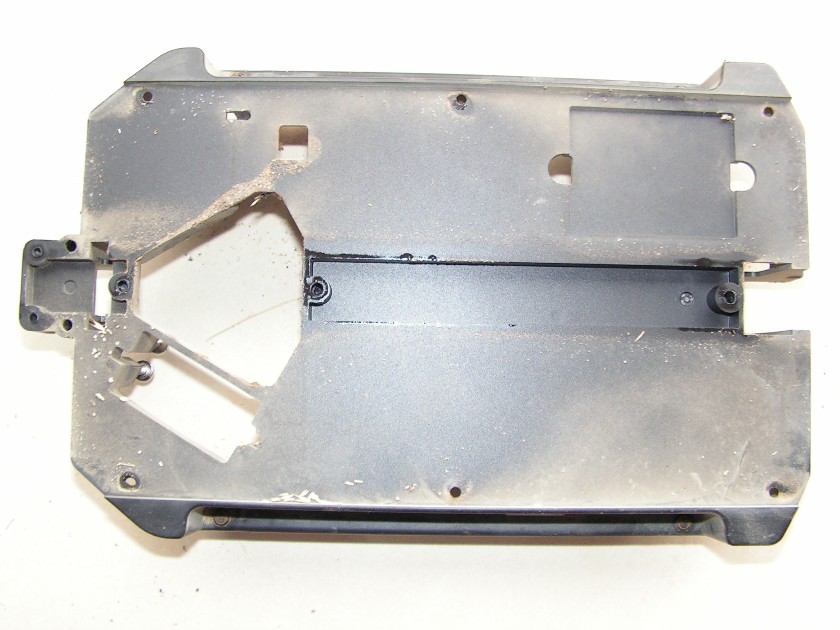

Kunststoffchassis:
Am Kunststoffchassis habe ich nur einen Defekt geortet, nachdem es gereinigt wurde. Die Gewindelöcher der hinteren Chassisversteifung werden so langsam zu Langlöchern. Ich schätze das dort eine gewaltige Belastung seitens der Chassisplatte aus Alu und dem hinteren Differanzial kommt und die zwei M3 Schräubchen, die nur im Kunststoffchassis verschraubt sind die Belastung nicht mehr lange aushalten und kein Gewinde mehr vorhanden sein wird, das "greifen" würde.
Eine Überlegung war folgende. Das Aluchassis und das Kunststoffchassis auf die Ständerbohrmaschine und durch die AL-Platte durchbohren und von unten her Senkkopfschrauben / oben mit Mutter gegenkontern.
Oder ein neues Kunststoffchassisunterteil, welches nun nicht gerade die Welt kostet.
