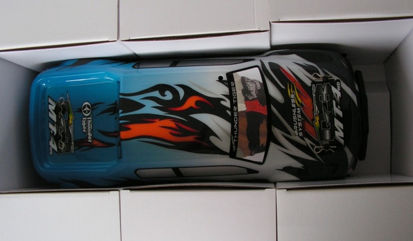

Karton
Karton geöffnet *g*

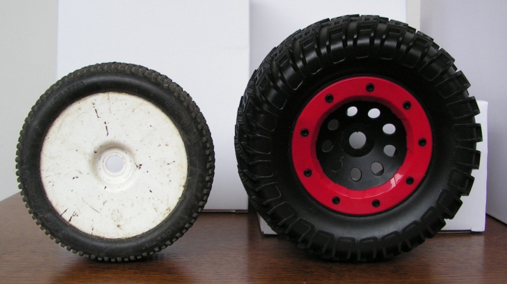

Reifenvergleich... links Losi 8ight T 2.0 rechts MT4 G3

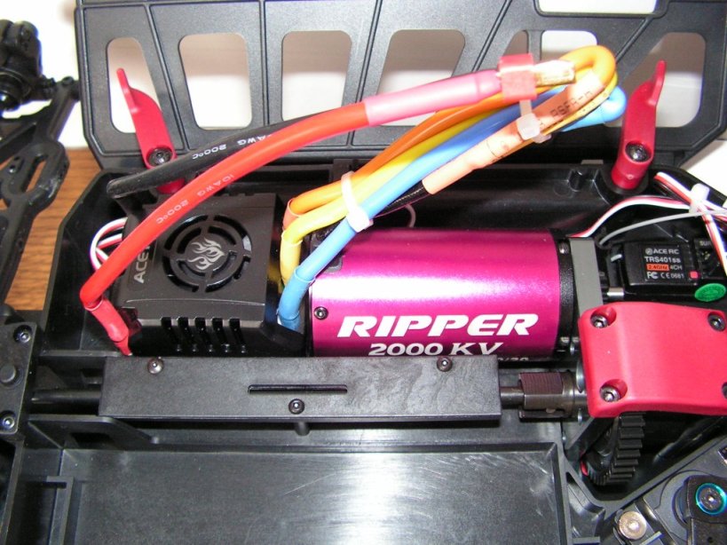

Blick auf das geöffnete Fahrzeug

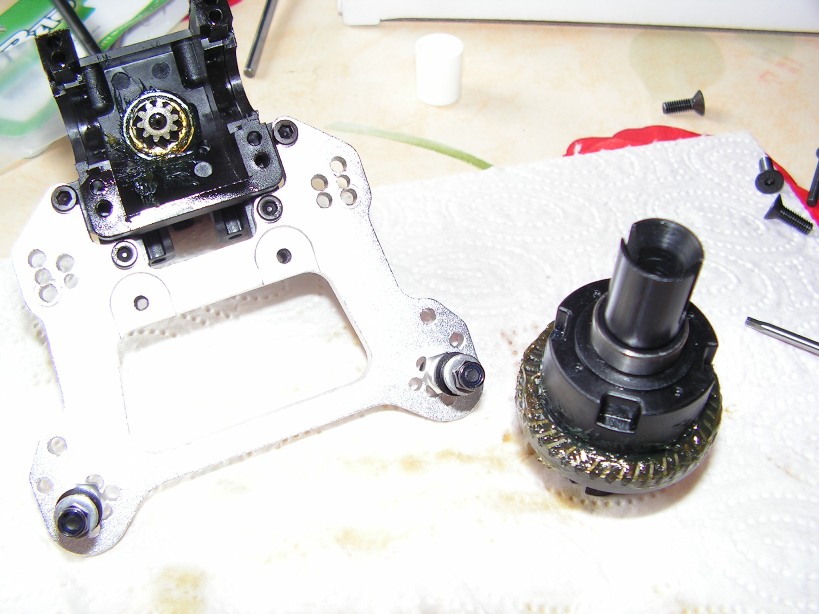

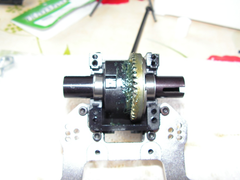

Auf großes Anraten des Händlers und seiner Erfahrung mit demselben Fahrzeugtyp (welches er selbst auch fährt), habe ich am heutigen Abend das Mitteldifferenzial und Frontdifferenzial ausgebaut um es mit Difföl zu füllen, da bei diesem RTR-Fahrzeug kein Öl drin ist, sondern ein Fett welches auch im Frontgehäuse verwendet wurde. Bilder über die Zerlegung werden im Laufe der nächsten Tage folgen.

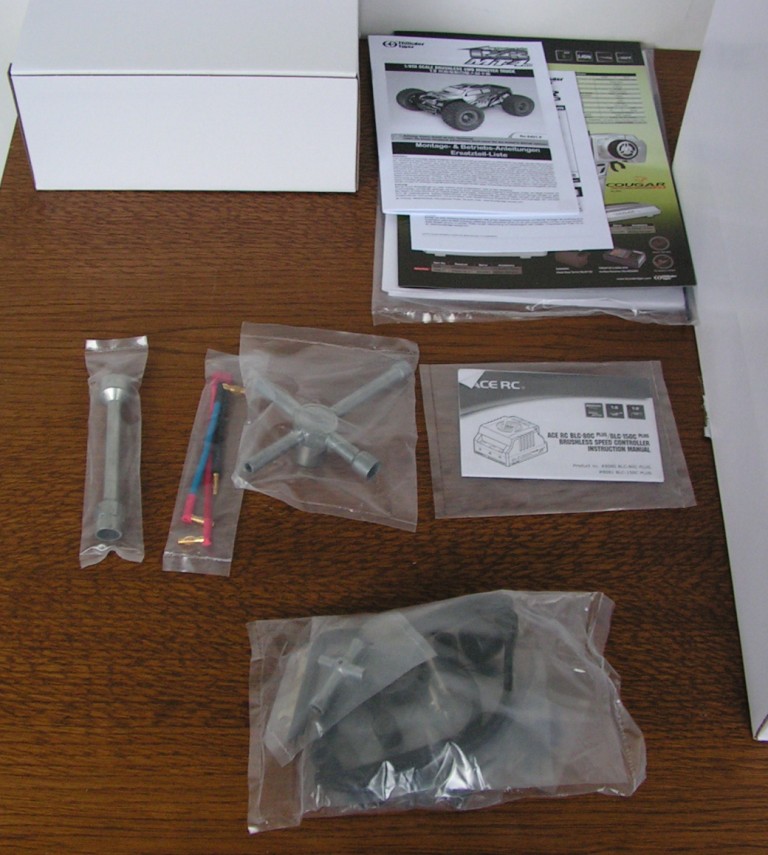

jo... die Shops schreiben nicht immer alles rein. Auch in der beigelegten Beschreibung muss man zweimal hinschauen, da sind beide Regler sowie auch beide Motoren und einer Tabelle beschrieben und diese ist sehr klein (5 x 5 cm) *g*...
Teilweise ist in der Beschreibung die Sprache vom EB4 G3 und dann wieder vom MT4 G3.

Ich fange einfach mal dem an, was mir der Händler geraten hat, den DIFFS…

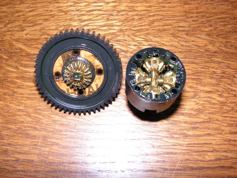

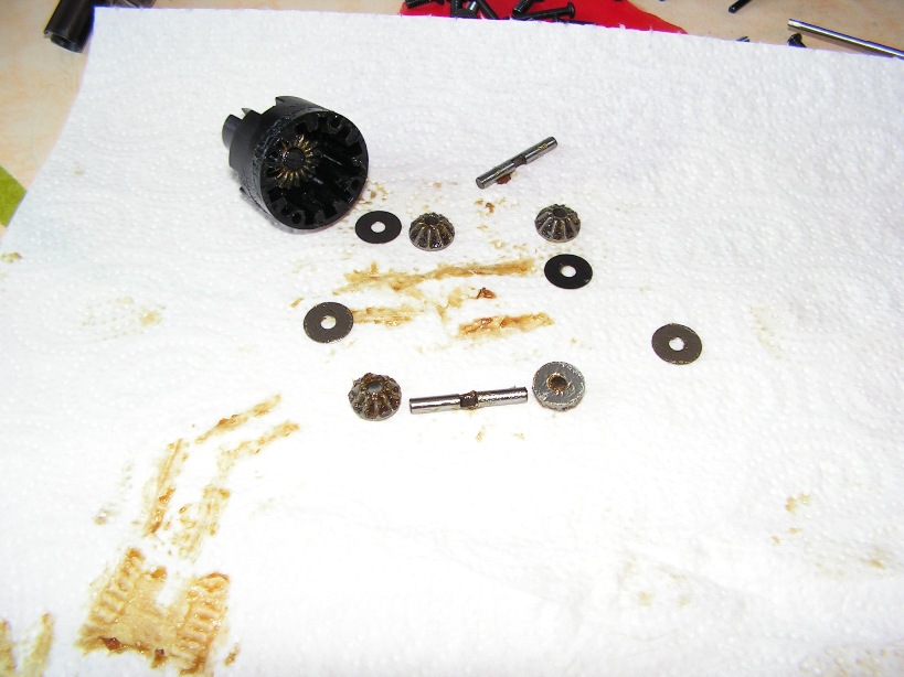

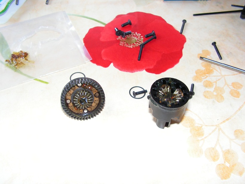

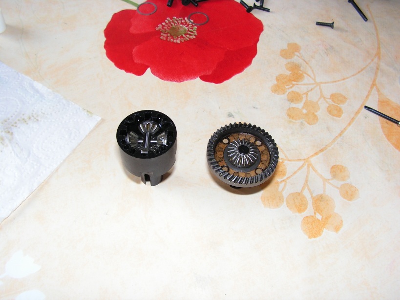

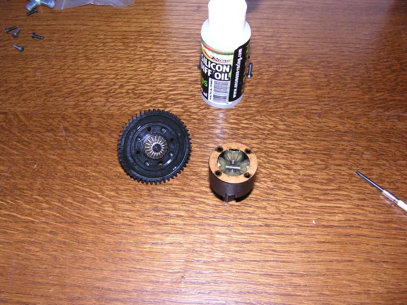

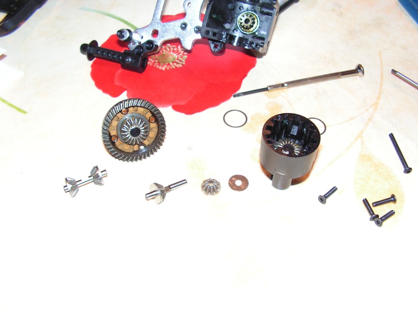

Dieses Bild ergab sich bei allen drei Diffs, ich denke wenn man eins so sieht reicht dieses aus. Das Fett was in den Diffs eingefüllt war, hatte die gleiche Viskosität wie das Fett im Diffgehäuse.
Vor dem reinigen:
Nach den Reinigungen
Alle drei Diffs wurden komplett zerlegt und vom Fett befreit.
Danach wurden die Diffs wieder mit frischem Difföl befüllt.
Ich habe mich da ein wenig verleiten lassen, was mir der Händler geraten hat.
Vorn 3000wt Mitte 10000wt und Hinten 5000wt (für das vordere leider das Foto machen vergessen)
Die Diffs wurden dann schön eingefettet und wieder ins Gehäuse eingebaut. Dabei habe ich auch gleich neu ausgeschimt, die Shims die drin waren konnte ich zwar wieder verwenden, aber es war meines Erachtens noch ein wenig zu viel Spiel vorhanden.
Bild vom hinteren Diff noch nicht geschlossen:
Diff vorn… war ich wieder schneller mit Schrauben, als mit Fotografieren *g*
