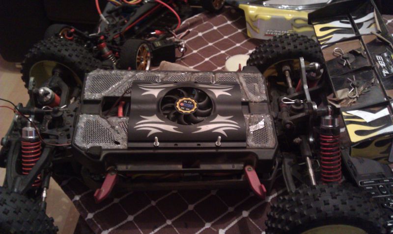

Das teil ist echt Robust wie alle hier scheiben! auch die Schwachstelle mit den Dämperbrücken ist aufgetreten! aber wir haben die Dinger auch über die Piste geprügelt!!!
Das problem mit der hitze am Motor finde ich auch sehr schlecht gelöst von TT
Das obere Deck will ich aber nicht demontieren da ich es recht Genial finde wegen dem Dreck der dadurch nicht an den Motor kommen kann! ich habe mal einen Lüfter von einer 3.5 festplatte umfunktioniert

ok test nicht bestanden!
Leider hat der eingebaute Lüfter den Motor fast nicht runter gekühlt bekommen
Ich werde mir jetzt einen Motorkühler besorgen der auf den Motor past!
leider stehen bei den meisten lüftern nur die baugrösse 450 500 750 aber nicht der durchmesser!
wenn jemand einen Lüfter hat der past kann mir gerne einen link per pm schicken!
so wird der motor das an 6s nicht überleben... |

Wenn ein Lüfter wirklich was bringen soll müsste er schon ordentlich Dampf haben, ich hab auch schon mit Computerlüftern experimentiert, habs aber aufgegeben, weil
ich nie mehr als 5-7° Differenz gegenüber dem gleichen Setup ohne Lüfter erreicht habe und die Lüfterräder ständig zerbröselt sind...
