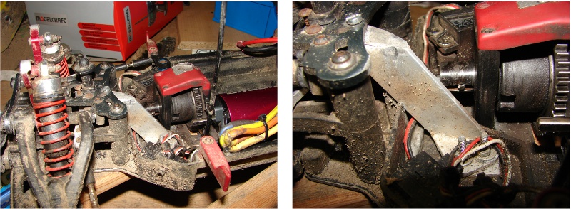

    Was die Stabilität angeht, kann ich mich nur wiederholen, die einzigen wirklichen Schwachstellen sind die vordere Dämpferbrücke und die fehlende Chassisstrebe vorne. Die Tuningdämpferbrücke des S3 Pro hält aber und was das Chassis betrifft, fahren wir seit einigen Monaten eine provisorische Verstärkung aus 2mm Alu (einfach im Schraubstock zurechtgebogen und mit 3x M3 verschraubt):
    Die Schraublöcher haben mittlerweile etwas Spiel bekommen, ansonsten erfüllt es bisher seinen Zweck, das Chassis ist gerade geblieben Wink

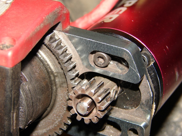

    Kommen wir zum Verschleiß:
    Das erste Ritzel (Novak) ist jetzt am Ende der Saison durch, das Stahl-HZ vom S3 wird wohl mit neuem Ritzel noch ein paar Monate halten, das hat sich in meinen Augen bewährt. Die Schleifspuren am Motorträger stammen noch vom Kunststoff-HZ, das Mitteldiff hat wegen eines Lagerschadens zwischendurch ziemlich geeiert...

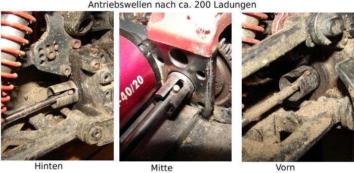

    Die Antriebswellen sind für die Laufleistung noch gut in Schuss, alle noch gerade, Pins laufen schön gleichmäßig ab und die Abtriebe haben nur minimale Einlaufspuren, lediglich der Vordere vom Mitteldiff läuft etwas mehr ein als die anderen. (sieht man oben auf dem Bild von der Verstärkung).
    Im Laufe des nächsten Jahres kommen dann mal neue Pins rein, der Rest (auch die Diffs) ist noch gut in Schuss Very Happy

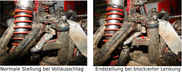

    Eine kleine Sache ist mir an der Lenkung noch aufgefallen:
    Die Distanzstücke am oberen Querlenker, können wenn sie sich nach unten verdrehen, mit ihrer "Lasche" das Lenkgestänge blockieren, was dann zu einer plötzlichen Minderung des maximalen Lenksausschlags führt:
    Als Lösung habe ich einfach die Laschen abgeschnitten, jetzt muss man die Distanzen halt mit der Zange wechseln Laughing
