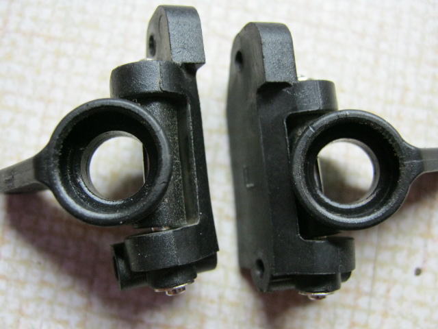

    Hier noch das Ergebis meine heutigen Ausfahrten:
    Wieder beide Kingpins krumm und schief.

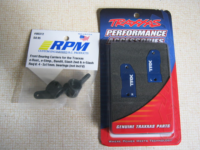

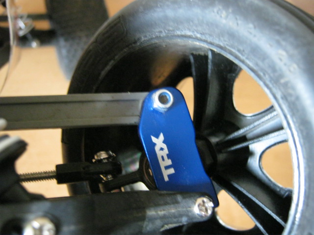

    So heute sind die Alu Caster Blocks und RPM Bearing Carriers eingetroffen und wurden wie soll es anders sein - gleich verbaut.
    Dabei ist eigenlich nur zu beachten das alle Schrauben die in das Aluminium gehen mit Loctite Blau gesichert werden.

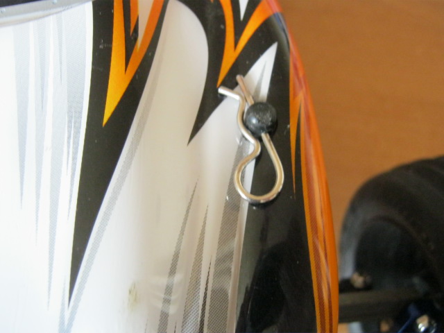

    So Kurzes Update: Die billige Karo hat sich leider heute nicht bewährt, da die Body Pins einer nach dem anderen rausgeflogen sind.
    Ich bin dann am Ende überhaupt ohne Karo gefahren. Natürlich alles andern als ideal.

    Ein paar mal bin ich auch recht hart mit einem Vorderrad wogegen geknallt aber die Pins in Kombination mit den Alu Caster Blocks und der RPM Bearing Carriers haben es anstandslos weggesteckt.
