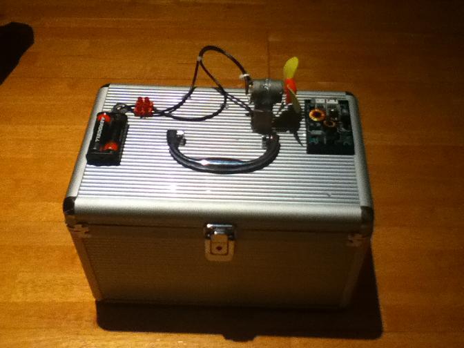

Verfasst am: 24.01.2012, 17:32 • Titel: |
So- Hier meine improvisierte Lade-Akkubox mit Lader-Kühlung:
Ist wiegesagt nur übergangsweise, bis ich einen neuen Lader habe
Der Motor ist aus einem alten Videorecorder, also seeeehrr leise
Nachmachen auf eigene Gefahr
Gruß Jeremias _________________ Mit 16 Jahren hat man gelernt sinnvoll zu Posten und
wird wieder Aktiv. Hier noch einmal meine Entschuldigung an jeden den ich genervt habe... |

Verfasst am: 24.01.2012, 17:40 • Titel: |
Ist die Platiene auf dem Koffer der Carson Lipo Lader ohne Gehäuse?
Ich würde damit garnichts laden und lieber ein guten Lader kaufen .
