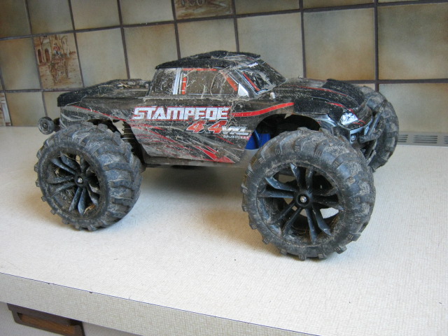

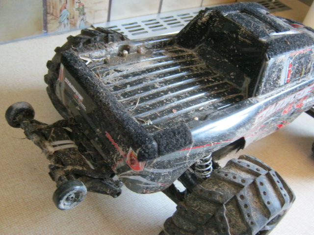

    Heute wieder Bashen. Die Maßnahme mit den "Preload Spacern" um die "Ride Height" runterzubringen hat blendend funktioniert. Fährt sich echt top jetzt.

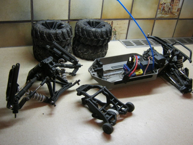

    Nachher gleich mal teilweise Zerlegt gereinigt und anschliessend wieder getrocknet.

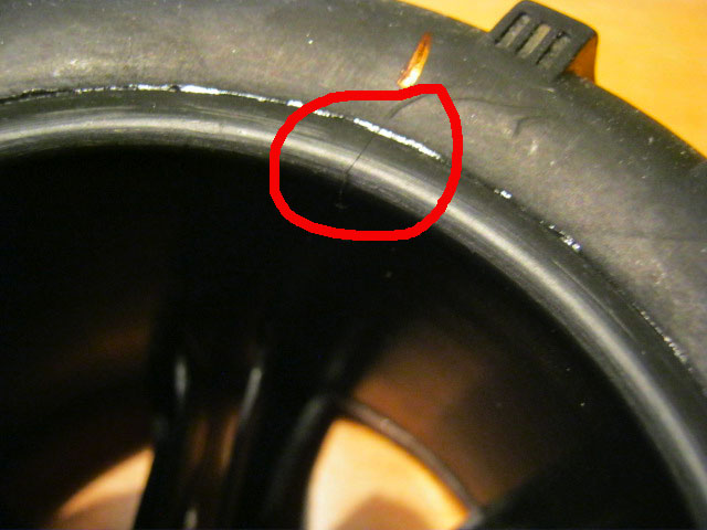

    Mir ist gerade ein Haarriss in der Felge der Conrad MT-Reifen aufgefallen. Denke es ist beim Bashen am Skate Platz schon vor einige Tagen passert. Habe dort einige recht hohe Jumps auf Asphalt gelandet. Sollte aber trotzdem nicht passieren:

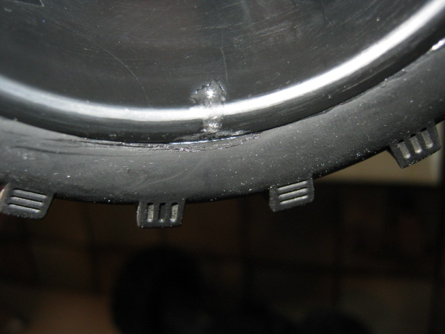

    Also diese Reifen sind an sich sehr gut. Ich denke dass ich im Skatepark auf einer Kante gelandet bin, wodurch dieser Haarriss in der Felge entstanden ist. Hab den Haarriss einfach aufgedrückt und mit sehr dünnflüssigem CA-Glue geklebt. War heute wieder Bashen und bis jetzt hat alles gehalten.
    Wie gesagt ich bin mit dem Grip bzw. Handling der Reifen voll zufrieden und würde sie mir jeder Zeit wieder kaufen.
