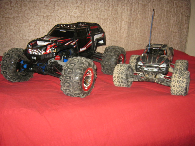

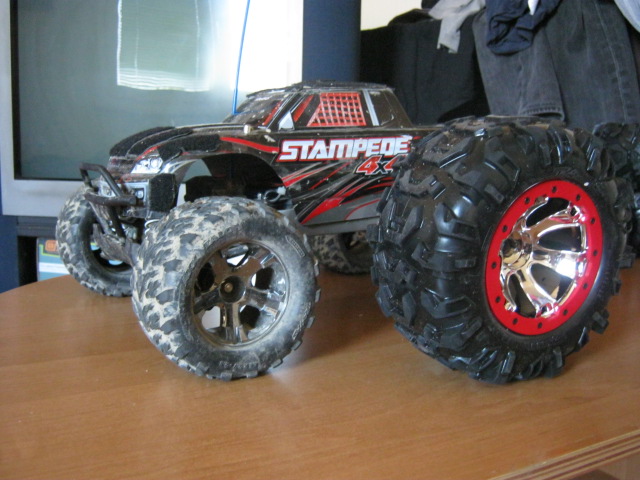

    soundmaster
    Anmeldedatum: 27.05.2010
    Beiträge: 4320
    BeitragVerfasst am: 19.06.2013, 11:55    Titel:
    Al Cohole hat Folgendes geschrieben:
    Ist dir irgendwie langweilig? Very Happy
    Nein ich wollte nur zeigen wie gross ein Summit Reifen ist Wink
    Hab mir ja gestern einen lang ersehnten Wunsch erfüllt.
    Jetzt ist der Stampede auch nicht meht so einsam Wink
