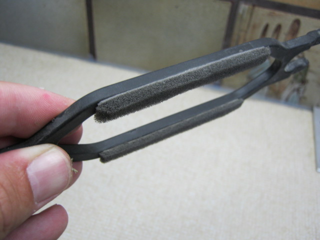

Da die Nanotechs bischen kleine als der Akku Tray sind, fixier ich sie einfach mit 4 kleinen Stücken Velkro an den Ecken und dann kommt noch der Akkuhalter drüber. Dadurch können die im Tray nicht herumrutschen und man bekommt sie auch leicht wieder raus.
Da es Softcase Lipos sind habe ich noch am Akkuhalter eine kleine Polsterung installiert:
