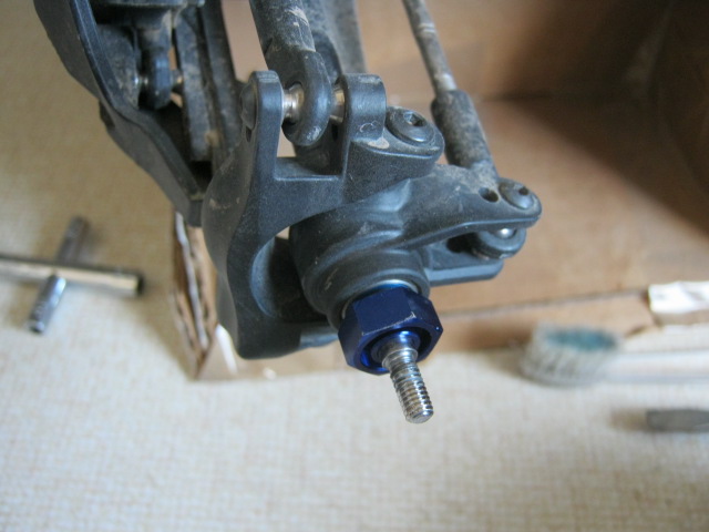

So: Schraubensicherung ROT ist gekauft (BLAU bereits vorhanden) und die ALU Mitnehmer sind heute auch gekommen.
Da ich ja jetzt die MIPs hinten verwende und da bereits Stahl Hexes dabei sind braucht ich die ALU Mitnehmer nur vorne. Jetzt habe ich noch 2 über die ich nicht brauche:
PS. Mips sind leider noch nicht geliefert worden. |
