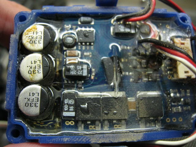

    Gerade ist mir der Regler in Rauch aufgegangen.
    Keine Ahnung was passiert ist.
    Ich mache einen kleinen Test im Wohnzimmer an 3s um den Slipper einzustellen gebe bischen Gas aber der Motor zuckt nur ein bischen. Dann rieche ich etwas komisches und es Raucht aus dem Regler.
    Jetzt sobald ich den Motor an den Regler stecke fängt er an zu rauchen.
    Tja VXL-3s auf wiedersehen Wink
    EDIT: Hier noch eine Frage:
    Kann es auch sein, dass der Motor für den Reglertod vorantwortlich war?
    Möchte nur sichergehen, bevor ich den Motor an einen neuen Regler anschliesse. Nicht das der mir dann auch sofort abraucht!!!

    Da ich ja im Service arbeite hab ich schon etliche VXL-3s Regler ausgetauscht und bis dato ist bei einem Test mit einem neuen Regler aber dem alten Motor noch nie sofort ein Regler in Rauch aufgegangen. Nach meinen Erfahrungen ist bei der VXL Combo meistens wirklich "nur" der Regler defekt. Will dir da aber nichts versichern, weil im Modellbau ist alles möglich. Ich werde da täglich aufs neue Überrascht. Smile

    Ja - es bleibt mir nichts anderes übrig als es zu probieren, wenn ich den Stock Motor noch verwenden will Wink

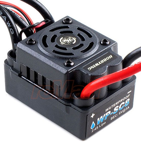

    Ich hab mir jetzt den Hobbywing WP-SC8 bestellt (€ 90,- Autsch) und werde ihn erst mal mit dem Stock Motor betreiben und gegebenenfalls auf einen 4-Pole upgraden.
    Ich hoffe dass der Regler morgen eintrifft damit ich am Wochenende wieder fahren kann.
    @Rakete: Du hast ja auch diesen Regler. Muss man irgendwas beim Einbau und den Einstellung / Kalibrierung beachten?
    Ich hab leider nicht die Programmingbox aber man kann ja auch alles mit "One Button" programmieren. So wie ich das sehe ist "out of the box" alles sinnvoll eingestellt. Lipo Cutoff ist bischen niedrig angesetzt.
    Die Stock Einstellung sind wie folgt:
    1) Running Mode: Forward/Reverse with Brake
    2) Drag Brake: 0%
    3) Low Voltage Cutoff: 3.2 V -> werde ich auf 3.4 hochstellen
    4) Max Brake Force: 50% -> Super das man das einstellen kann: Die Bremse beim VXL-3s war viel zu stark
    5) Max Reverse Force: 25% -> Passt wer will schon mit Vollgas Rückwärts fahren
    6) Neutral Range: 9%
    7) Timing 15° -> keine Ahnung was das ist Wink
    8 ) Over Heat Protection: Enable -> Ja macht Sinn
    9) Motor Rotation: Clockwise
    10) Lipo Cells: Auto
