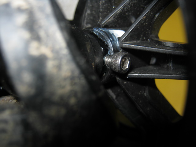

Hab jetzt auch das Problem mit den Mitnehmern. Komischerweise nur vorne aber auf beiden Seiten.
Auf der einen Seite total verkantet und auf der anderen durchgedreht.
@Culi: Ich werde versuchen den Mod so zu machen wie du. Problem ist die Metrischen Schrauben haben ja ein anderes Gewinde und passen nicht.
Hast du einfach M3 "reingezwungen"?
Verfasst am: 25.11.2013, 15:51 • Titel: |
Ok ich hab mir einfach passende zöllige Schrauben + einen zölligen Inbus gekauft und den Mod mal bei beiden Vorderrädern gemacht.
Geht ganz schnell wenn man mit bischen mit dem Dremel umgehen kann.
Schrauben ablängen, Kerbe in die Felgen schneiden, bischen anpassen und fertig.
Mal sehen ob das auch bei den Trenchers + Desperado Felgen so gut hält wie bei Culi (der hat den Mod ja bei den Stock Felgen + Reifen gemacht)
