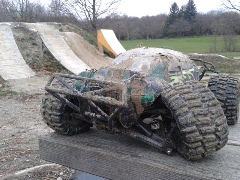

Und ja das Plasik bricht bei Kälte viel leichter. Aus diesem Grund mache ich auch keine großen Jumps.
Könntest auf RPM Teile upgraden, die bleiben bei Kälte immer noch recht elastisch.
PS: Krasse Schanzen da im Hintergrund - wo ist das? |

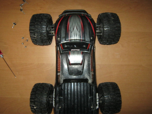

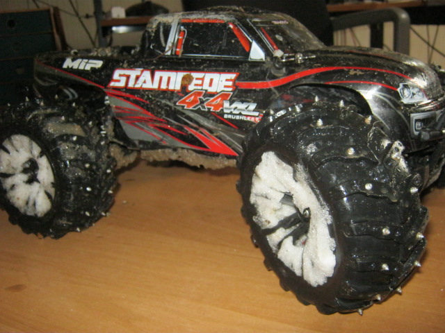

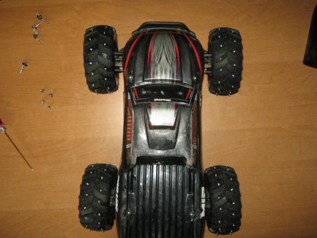

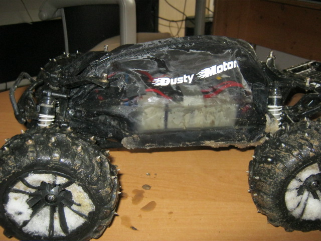

Heute die Spikes mal probiert und bin prinzipiell mit dem Resultat zufrieden.
Das einzige "echte" Problem ist dass die Felgen von den C-Reifen zu wenig Offset haben, wodurch der Truck wesentlich schmäler wird und dadurch auch leichter kippt als mit den Trenchers. Dann sind sie noch bischen grösser (->Schwerpunkt geht rauf) und haben viel mehr Traktion was die Kippanfälligkeit nochmals erhöht.
Aber die Traktion ist echt krank und kein Vergleich zu den Trenchers. An 4s andauernd Willies trotz Schneeuntergrund. Echt krass.
Auch die Hexes haben an 4s problemlos gehalten. Sind auch viel tiefer als die von den Stock- und den Trencher Felgen.

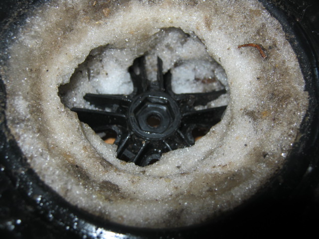

Und die Felge:
Und ein Vergleich mit den Trenchers:

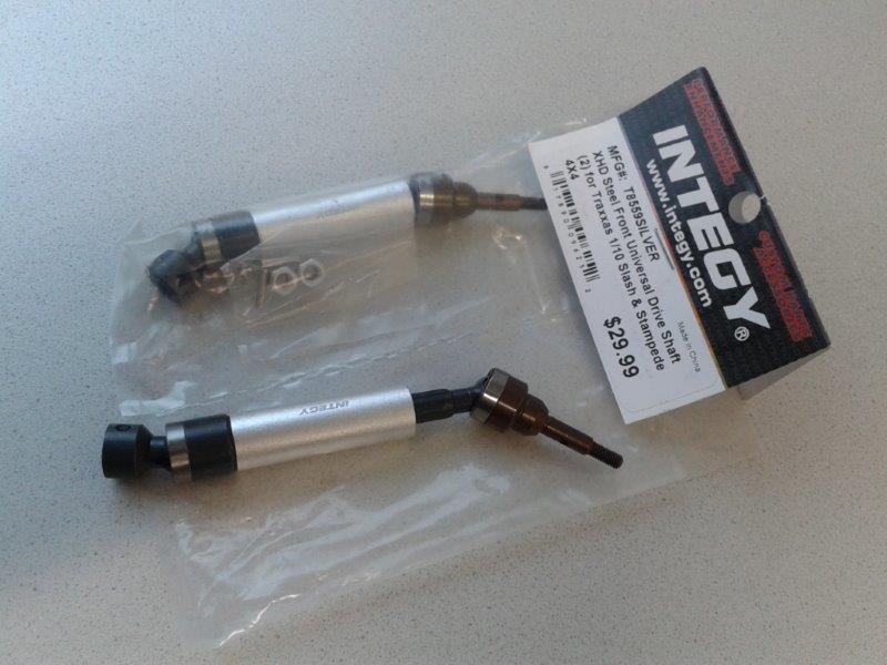

Verfasst am: 08.01.2014, 09:43 • Titel: |
habe mir vorne Integy drive-shafts eingebaut (26,--EURO aus US inkl. Versand!)...
bisher (8 Akkuladungen) ohne Probleme. Qualität scheint zu passen!

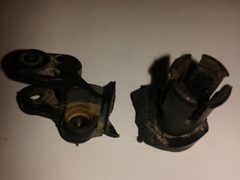

leider ist mir ein Teil vom servo-saver gebrochen:
Verfasst am: 08.01.2014, 15:03 • Titel: |
Klingt gut mit den Integys. Sonst hört man ja nicht so viel Gutes über diese Firma.
Wegen dem Servosaver würde ich einfach wieder den Stock verbauen und nicht auf Alu upgraden. |
