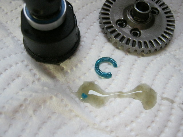

    War gerade wieder im Wald rumheizen. Zuhause bemerkte ich dann, dass das vordere Diff am Lager undicht ist.
    Nach dem Zerlergen war der Grund dafür klar:
    Den Dichtungsrings hats zerlegt. Frag mich wie das passieren konnte.
    Gibts da bessere O-Ringe?

    Hab jetzt mal folgendes Produkt bestellt:
    TRA5381 Diff Carrier/X-Ring & Ring Gear Gaskets

    BeitragVerfasst am: 17.07.2012, 15:14    Titel:
    von den dichtungen hab ich im slash schon mehrere verheizt
    bin inzwischen bei saitärdichtungen angekommen gibts beim orangenen O fürn Spott Preis

    das set wo wo von Gardena bis keine ahnung wie klein alles drin ist kost so um die 3.99
    Kann dir heut abend eventuell die Packung raussuchen samt Artikelnummer
    Fahre nun seit ca. 40 Akkuladungen die Selben Dichtungen inkl. mehrmaliger reinigung und neubefüllung und sind immernoch top in schuss
