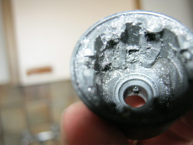

Heut hats mir das hintere Diff zerlegt. Es ist schon einge Zeit nicht mehr ganz rund gelaufen.
Anscheinend hat es die Diff Cup von innen her abgefräst wodurch sich dann auch alle Schrauben gelöst haben.
Auch die Schrauben wurden angefressen:
Zahnräder waren soweit noch alle top in Schuss. Ich hatte zum Glück noch eine Ersatz Diff Cup auf Lager und hab mir nur neue Schrauben kaufen müssen.
Hatten leider nur Schlitzschrauben (sind 2,5 x 8 mm) im Modellbaushop aber die tun es zur Not auch.
Also alles wieder Fit jetzt!

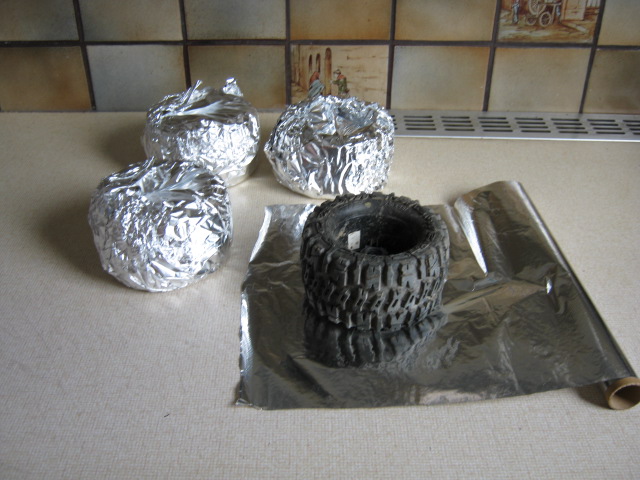

So jetzt wird gebacken:
Mal sehen wie lange es dauert bis sicher der Kleber löst. Ich mach mal 30 min (Gasherd Stufe 5 von 8 )
Auf der Stufe mache ich auch immer meine Pizza und die werden auch immer gut  |
Verfasst am: 27.02.2014, 14:00 • Titel: |
Bing! Ihre Reifen sind gar!  _________________ Sind wir nicht alle ein bisschen Flux?
Verfasst am: 27.02.2014, 14:47 • Titel: |
Verdammt noch einmal im Ofen war es hinten zu heiss und mir hat es die Foams der beiden hinteren Reifen zerstört. Ich hab leider immer nur bei den Reifen im vorderen Bereich des Ofens gecheckt ob sie schon gar sind und dabei waren die hinteren schon zu heiss geworden.
