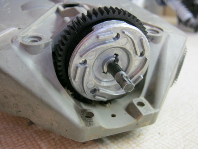

    So ich bin gerade dabei den E-Revo Slipper mit ALU Pads zu installieren.
    Hier mal ein vergleich:
    Die Feder kann man aber anscheinend nicht verwenden, da sie nicht über den Shaft passt. Muss man wahrscheinlich die Stock Feder wieder verbauen.
    Versteh ich aber nicht ganz. Hier beide Federn (links stock / rechts neue):

    Waren da nicht zwei Federn in dem Slipper Kit, eine etwas dickere und eine etwas kleinere?
    Habe bei meinem Slash 4x4 LCG die dickere Feder aus dem Set verbaut. Die passte in Verbindung mit dem RR Gen3 Slipper für den Revo 3.3.
    soundmaster
    Anmeldedatum: 27.05.2010
    Beiträge: 4320
    BeitragVerfasst am: 24.03.2014, 17:07    Titel:
    Nein leider nicht. Es war nur eine dabei Wink
    Dafür aber 2 Muttern und da passt nur die grössere. Vielleicht verwechselst du was.
    Sieht man ja auch auf den Bildern: Das ist die Teilenummer: TRX5352R

    Hmm, seltsam, bin mir recht sicher, dass da zwei Federn bei waren.
    Ich schau gleich zuhause mal nach, ob ich die Packung mit der Teilenummer noch habe ...

    Nein - ich habe gerade im Shop angerufen und auch im Traxxas Forum gepostet.
    Es ist nur eine Feder drinnen und man muss die Stock Feder verwenden.
    Also alles im grünen Bereich.

    So hier noch zwei Bilder vom fertig aufgebauten Slipper. Hab mir gleich noch den Aluminium Bearing Adapter und ein neues HZ gegönnt.

    Wie's der Zufall so will, habe ich dieses Wochenende ebenfalls den Slipper neu aufgebaut – mit Alu-Pads, aber mit mit der originalen (kleineren) Slipperscheibe.
    Auch ich hatte auf die Feder aus dem Kit gehofft, musste aber dann doch die originale von den Resten des Slipperadapters befreien, in den sie sich schön tief gefressen hatte. Rolling Eyes
    Das spaßhalber eingebaute Mitteldiff fliegt jetzt aus Mangel an erkennbaren Vorteilen wieder raus.
    Zum Vergleich:
    Ein neues HZ könnte wohl auch mal wieder nicht schaden …
