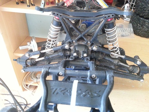

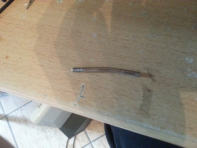

    War heute in Flehingen beim Showfahren und bei einem Zusammenstoß hat es mir die Kolbenstange vom Vorderen Stoßdämpfer ordentlich verbogen und die Schrauben sind aus dem Querträger gerissen Sad
    http://www.rcc-flehingen.de
    Wollte jetzt auf RPM vorne umrüsten, da wollte ich mal nachfragen, ob die auf den Stampede 4x4 auch passen oder nur auf den 2WD und ob es die auch in schwarz gibt?
    Shoplink entfernt! Es gibt auch eine Herstellerwebsite: http://rpmrcproducts.com/
    Werde mir außerdem die Big Bore Stoßdämpfer zulegen.

    Das sind die Falschen. Die richtigen sind: RPM-80702
    Gibt es aber auch in besagtem Shop.
    Du kannst auch nur die Titanium Nitride Kolbenstangen nachrüsten.
    Ich fahre immer noch die Stock Dämpfer aber eben mit TiNi Shafts und finde sie erstaunlich gut. (50wt Dämpferöl / Stock ist 30wt)
    Mit den RPM Querlis ist es halt so eine Sache. Einerseits brechen sie kaum aber durch das weiche Plasik können sie sich verbiegen.
    Ich habe für mich entschieden wieder die Stocker zu verbauen. Mir sind die nur 2 mal innerhalb von über 2 Jahren gebrochen und ich nehme den Stampi verdammt hart ran.

    So hier seht ihr mal die Kolbenstage Surprised
    Habe mir jetzt vier von diesen bestellt: 1664T
    Und zwei von den Querträgern aus RPM.
    Versuch mal mein Glück mit denen.
    Alu Bearing Adapter und Edelstahlschrauben sind auch schon bei mir angekommen.
    Werd das ganze Fahrzeug jetzt zerlegen, also langweilig wird es dieses Wochenende sicher nicht mehr Very Happy
    Und Danke für deine Hilfe hätte sonst die falschen Querträger bestellt und komplette Stoßdämpfer, statt nur Kolbenstangen Very Happy

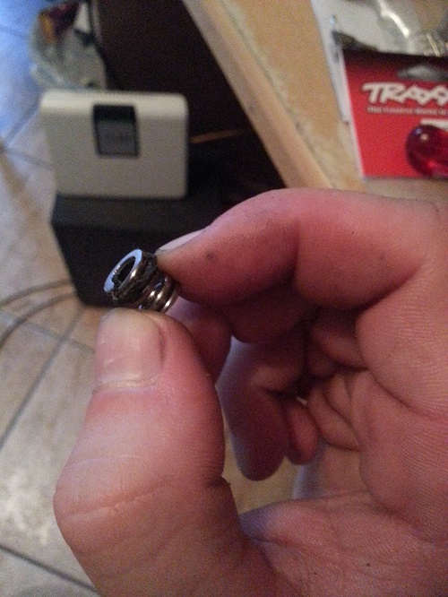

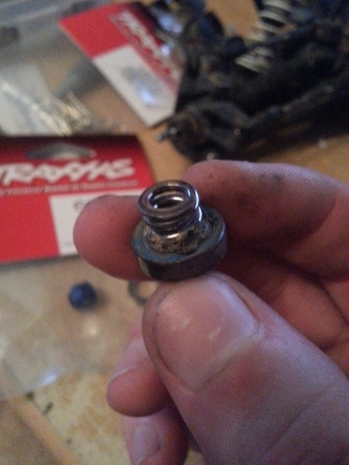

    Ihr erinnert euch sicher noch daran, als ich das Problem mit dem Slipper hatte.
    Mir kam das sowieso seltsam vor, wie sich die Mutter für die Feder am Slipper drehen konnte.
    Es war kein Schmutz oder sonst was, dass die Kupplung blockierte oderso.
    Als ich dann gestern den Alu Bearing Adapter einbaute ist mir klar geworden, warum es absolut notwendig ist dort auf Alu umzusteigen.
    Keine Ahnung, wie das passiert ist, aber das Plastikteil hat sich mit der Feder ziemlich fest verhakt.
    Nach etwa 30Minuten konnte ich die Feder von dem Plastik befreien.
    Ja und den halben Sonntag habe ich damit verbracht alte Schrauben rauszudrehen und Edelstahlschrauben reinzudrehen.
