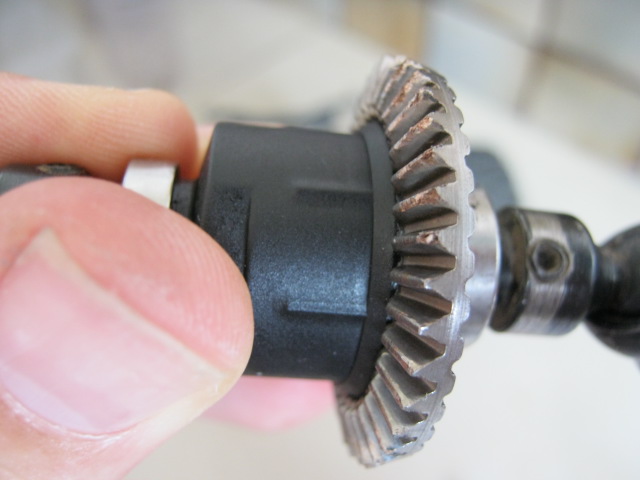

Ich hab mir jetzt übrigens mal Shims (12x18x0,1mm) für das hintere Diff bestellt.
Ich werde versuchen das Ritzel näher ans Tellerrad zu bekommen.
Hat meiner Meinung nach zu viel Spiel und deshalb hat das Tellerrad auch schon bischer was abbekommen.
Mal sehen ob ich das so in den Griff bekomme.

Dafür, dass du 3s fährst sehen die Zähne besser aus als ich gedacht hätte und du fährst ja schon seit 2012
Bin mal auf das Ergebnis mit Shims gespannt  |
