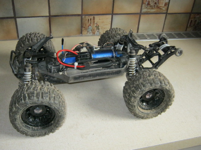

    Hier noch ein paar Bilder vom Einbau der neuen Achsträger:
    Viel neue Kugellager wurde auch gleich spendiert:
    Hier mit Eingebauter MIP Achse und 17mm Mitnehmer:
    Und verbaut:
    Ready to Rumble:
