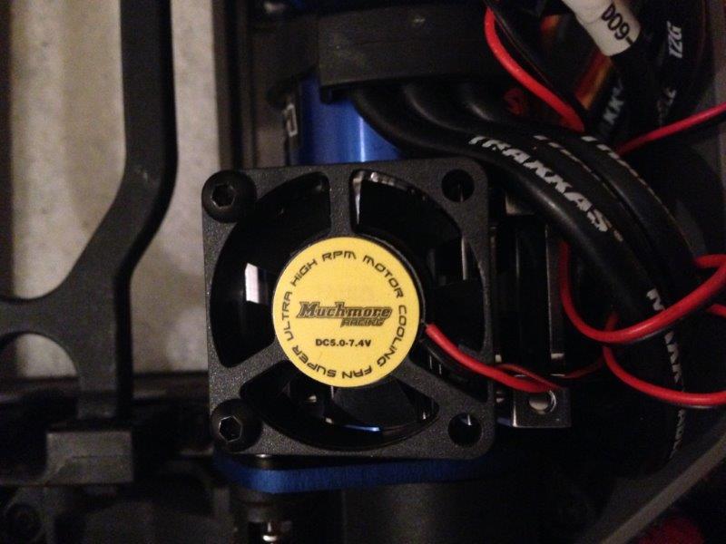

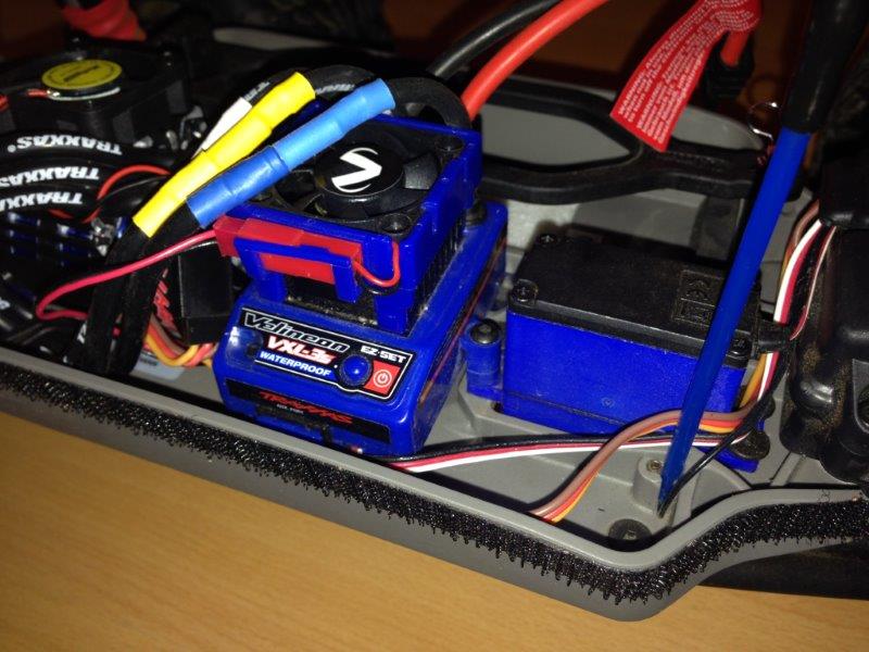

    nachdem ich etwas Zeit hatte, habe ich heute den Regler-Lüfter von Traxxas eingebaut

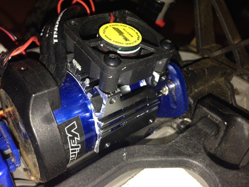

    Für den Motor gab es auch einen Lüfter. Habe einen mit Leistung eingebaut.
    (Lüfter Super Ultra High RPM für Motoren, 30x30x10mm / 5,0-7,4V)
    Die von Integy sind einfach viel zu schwach.
    Der Kühlkörper ist von SPEED PASION, (SP Motorkühler silber für 30mm Lüfter) musst ich aber auf Maß sägen, da etwas zu lang.

    Gut gemacht. Wärmeleitpaste hast auch verwendet wie ich sehe.
    Ja die integy Lüfter sind nicht gerade das gelbe vom Ei.

    Ja, Paste ist drauf. Der Lüfter geht richtig ab. Von der Leistung ungefähr doppelt so stark wie der von Integy und Traxxas.
    Kostet aber auch 15,-- EUR. Gibt es in drei Leistungsklassen von 7,20 über 10,-- bis eben 15,-- EUR.
    Ist am Empfänger angeschlossen.
