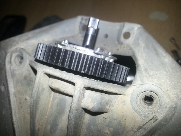

Danke für den Tipp.

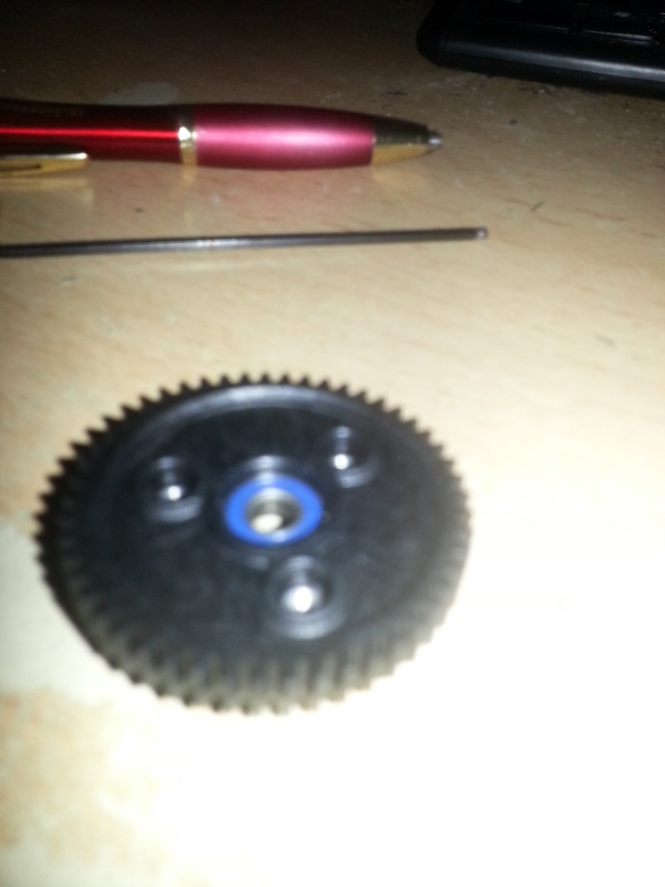

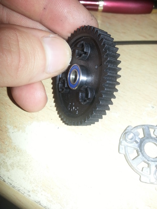

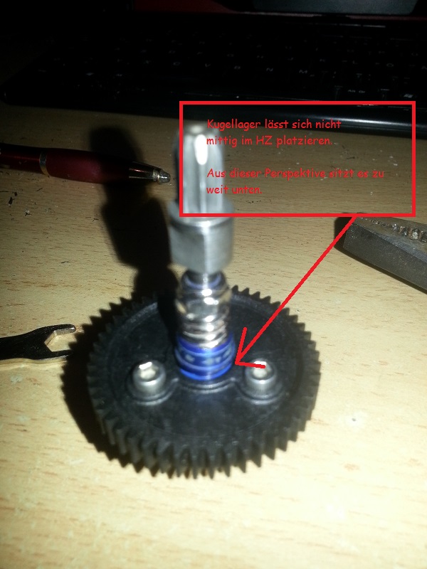

Habe den Stampi ziemlich außeinander genommen und beim HZ- Wechsel ist mir aufgefallen, dass das Kugellager nicht mittig vom HZ liegt, sobald ich die Mutter vom Slipper für die Feder anziehe.
Ich hoffe man erkennt auf den Bildern was ich meine:

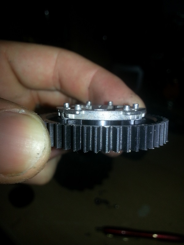

verbaut würde es dann so aussehen:

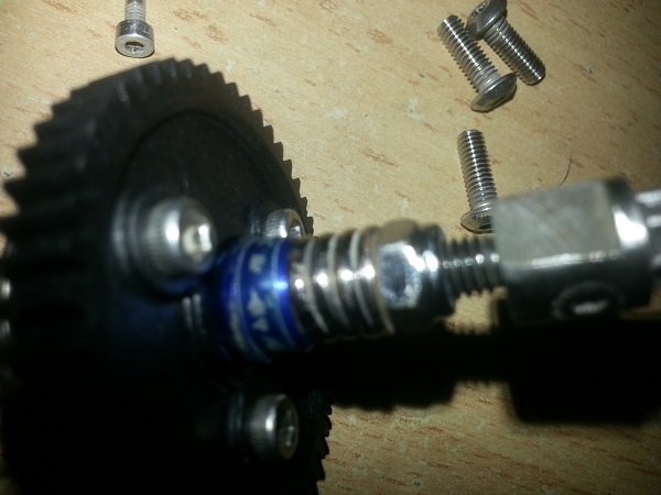

Ich habe das Gefühl,
dass das HZ viel zu nah am Chassis ist.
Durch das anziehen drückt es das Kugellager vom HZ weiter nach außen,
dadurch liegt auch der Alu-Adapter viel weiter im HZ.
Habe das Gefühl, dass irgend ein Teil fehlt, dass das nicht passiert
oder ist das bei eurem Slipper genauso und mein Problem woanders? |
Verfasst am: 17.09.2014, 09:56 • Titel: |
| Bau mal alles zusammen und schau ob sich das HZ in axialer Richtung verschieben lässt. |
Ceboron Hop-Up Held
Anmeldedatum: 09.04.2014 Beiträge: 80
Verfasst am: 17.09.2014, 10:30 • Titel: |
Zusammengebaut, lässt sich auch nichts verschieben. |
Verfasst am: 17.09.2014, 10:57 • Titel: |
| Neues Kugellager schon probiert? |
Ceboron Hop-Up Held
Verfasst am: 17.09.2014, 11:25 • Titel: |
| ja das im HZ und auch dass in dem Chassis bzw. das am Alu-Adapter. |
Verfasst am: 17.09.2014, 12:11 • Titel: |
| Ceboron hat Folgendes geschrieben: |
Bau es ein, schau ob alles rund läuft und gut ist. Ist doch egal ob das HZ weiter vorne oder hinten sitzt, hauptsache es läuft leichtgängig.
