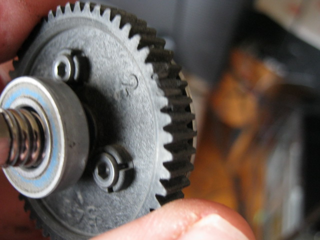

    Mein Stampede fährt endlich wieder, aber es ist fast schon peinlich zu schreiben, was die Fehlerursache war Embarassed Laughing
    Ich hab tatsächlich das HZ falsch rum eingebaut, also die Schrauben von der falschen Seite angezogen.
    Das Kugellager sitzt jetzt mittig und war heute seit langem auch wieder Bashen und zwar ohne Probleme. Very Happy

    Heute der erste Testfahrt absolviert. Beim Fahren habe ich dann erst gemerkt das der Slipper Zero Slip hatte. Natürlich super Spass gemacht weil die gesamte Kraft vom Castle 2400kv Motor direkt umgesetzt wird.
    Der Center Drive Shaft Mod hat gehalten dafür hat was anderes nachgegeben:
    Ohne Slip geht es einfach nicht lange gut. Irgendein Teil gibt dann immer relativ schnell nach.
