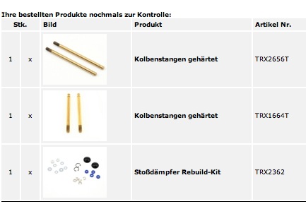

Ich habe TiNi Kolbenstangen gefunden abermit unterschiedlichen Längen und durchmessern, deshalb die Frage.
Edit habs gefunden: TRX1664T |

Ich habe mals rausgesucht, was für mich interessant ist. (evtl. für andere neulinge auch interessant
Was ich davon noch nicht bestellt habe sind die Dämpfergeschichten, Radmitnehmer und Thermometer
Für /Anzahl/ Nummer
Karosse tiefer /2/ TRX 3727
Kleber /1/ Shoe goo
Dämpfer-Öl /1/1 30wt
Diff-Öl /1+1/ 50k und 30k
Schraubensicherung /1+1/ Rot und blau
Kolbenstangen /1/ TRX1664T
Kolbenstangen /1/ TRX2656T
Dämpferkappen alu /1/ TRX3767X
Dämpfer Rebuild kit /2/ TRX2362
Querlenker /1/ RPM-80702
Radmitnehmer /2/ TRX1654
Hauptzahnrad /1/ TRA-3956
Thermometer /1/ BaseTECH Mini 1
Kupplung Rebuild /1/ TRX5352R
Antriebswellen vorn /1/ TRX6851X
Antriebswellen hinten /1/ TRX6852X |
Verfasst am: 14.01.2015, 13:07 • Titel: |
Die Antriebswellen die du angeführst hast sind die Stock Plasik Wellen übrigens.
Schraubensicherung Rot und Blau brauchst du nur für die MIP Stahl Wellen.
Wozu willst du Radmitnehmer (TRX1654) bestellen?
Kupplungs Rebuild Kit mit Alu Pads ist nicht wirklich erforderlch. Stock hat bei mir Jahre Problemlos gehalten. Nochmal: Viel wichtiger ist es Slipper richtig einzustellen.
30wt Dämpfer Öl ist ok für Offroad aber für grössere Sprüng mmN. zu weich.
RPM Querlenke haben vor und Nachteile. Vorteil: Sie brechen nicht. Nachteil die biegen sich durch mit der Zeit. Die Stock sind mmN. ausreichend. |
