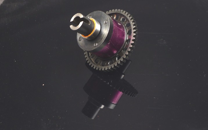

Zunächst das neue - und hoffentlich letzte - Mitteldiff:
Einem bestimmten Hersteller ist dieses Teil nicht wirklich zuzurechnen. Stattdessen wurden kreuz und quer Komponenten verbaut, die ich für besonders geeignet bzw. robust erachte. Im Detail liest sich das folgendermaßen:
Hauptzahnrad: 50Z für 8ight(-T), LOSA-3555
Outdrives: Asso RC8 gekürzt, ASC-89118
Diffgehäuse: Hot Racing, Lagernase auf 8mm abgedreht, HR-SAV1011CS
Diff-Innereien: GPM Diffzahnräder gefräst, aus gehärtetem Stahl, GPM-SSAV1200
Mitnehmerstifte: 12x2,5, gehärtet.
Insgesamt erhält man hier ein (inkl. Silikonölfüllung) 117g schweres Diff, das von seiner Belastbarkeit sicherlich mit den CENs bzw. OFNA 6-Spiders vergleichbar ist, bzw. diese sogar noch übertrifft.
Die Hot-Racing Diffgehäuse sind zweiteilig und daher sehr wartungsfreundlich ausgeführt. Im Gegensatz zum HPI-Diff läuft der Diffausgang nicht in Alu-Guss, sondern in einer Gegenplatte aus gehärtetem Stahl. Die Diffs fahre ich ihn ähnlicher Konfiguration (ohne die gehärteten GPM-Diffzahnräder) seit 2009 in Vorder- und Hinterachse, ohne jemals 'reinschauen zu müssen.
Überraschend dagegen: Ein auf aktuellen Buggy/Truggykomponenten basierendes Mitteldiff bringt es auf ca. 80g. D.h. das knappe Drittel an Gewichtsreduktion wurde mit einem deutlich überproportionalen Verlust an Festigkeit erkauft. Der Savage verwendet nämlich Diffkomponenten, welche in ihrer Dimension mit den Buggydiffs der frühen 2000er Jahre vergleichbar sind.
Das Losi Stahl-HZ wurde notwendig, da ein Kunststoff-HZ selbst in Verbindung mit einem Alu-Diffgehäuse nach außen gedrückt worden wäre, wodurch die Diffzahnräder durchrutschen können. Das Motorritzel wird nun also offiziell zum Verschleißteil erklärt, die RC-Platte daher wie auf Seite 18 dargestellt modifiziert. (wobei der Anschnitt noch etwas tiefer ausgeführt wird.)

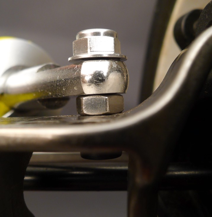

Außerdem wurde die Dämpferaufnahme vereinfacht: Die bestehende Montage erwies sich in der Praxis als äußerst "akademische" Lösung mit überbordenden Schraubaufwand. (2 Spacer, 1 Einsatz, 1 Gewindestift pro Dämpfer)
Die neue Lösung besteht aus einer 12.9er M4x16mm Schraube, einer Mutter (zum Sichern und als Distanzstück) und einer Flanschmutter zum Fixieren des Dämpfers. Die Lösung kommt jetzt ohne "Sonderbauteile" aus, sodass beim Dämpferwechsel vor Ort auch mal ein Schräubchen verloren gehen kann.
Die Delrineinsätze der Dämpfer laufen nun zwar am Gewinde und könnten theoretisch schneller verschleißen, doch das sind Centartikel...

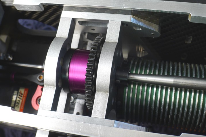

Motor und Mitteldiff wurden nochmals ca. 1,5mm tiefer gesetzt. Anstelle von Senkkopfschrauben werden die Lagerböcke nun mit Linsenkopfschrauben fixiert - s. die Ausfräsungen.
Bedingt durch das gut 2mm längere Mitteldiff passt das Diff-Offset leider nicht ganz perfekt: damit der hintere Antriebsknochen nicht verkantet, mussten 2x0,2mm Distanzringe in den Lagersitz eingefügt werden. Das Mitteldiff könnte (und sollte) samt Motor noch ca. 1mm vor rücken.
Wird also noch eine Korrektur fällig.
Die durchbrochene Servoplatte gibt nun auch von oben den Blick auf das Mitteldiff frei. Nötig wurde dies, damit der Ritzeltausch ohne Schraubaufwand (sprich: Ausbauen des Antriebsblock) möglich wird.
Dass die hintere Strebe durch zwei Befestigungszapfen ersetzt wurde, scheint der Stabilität keinen Abbruch zu tun. Die komplette Empfänger/Servoeinheit kann weiterhin mit 5 Schrauben entfernt werden. Das kriegen nicht mal manche Buggies hin

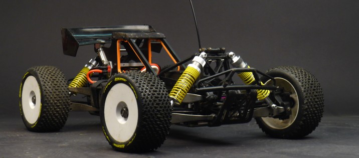

Dieses Wochenende durfte der ultimate-STUGGY mal wieder raus. Ein strafferes Dämpfersetup und ein bombensicheres Mitteldiff mussten sich auf meinem Bashgelände bewähren.
7kg, 80km/h - die Titanquerlenker ziehen bei Steinschlag hübsche Funkenspuren
Für den staubig-steinigen Low-Grip Boden verschaffte sich der ultimate STUGGY ordentlich Grip - vorwärts wie seitwärts.
Castle 1717 @ 6s vs. 1.000.000cps
Die Diffs hatten ordentlich zu schuften. Das Mitteldiff knackte die 85°C Marke. Als Konglomerat aus Alu und gehärtetem Stahl hielt es den Beschleunigungsorgien ohne Wimpernzucken stand.
Was sein Vorgänger nicht mehr schaffte: Auch bei hohen Geschwindigkeiten angenehm ruhig zu fahren
Das Fahrverhalten des ultimate STUGGYs weiß schon ganz gut zu überzeugen. Das hart gesperrte Frontdiff (ebenfalls 1.000.000cps) entwickelt ordentlich Durchzug sodass die Vorderachse im Gespann klar den Ton angibt. Erst ab ca. Tempo 70 wird die Lenkung zusehends sensibler, sodass die Steuerbefehle sehr vorsichtig werden müssen. Habe ich bei diesem Untergrund bei allen möglichen Modellen erlebt, welche diese Geschwindigkeit erreichen konnten. Eventuell helfen hier noch etwas steifere Dämpferfedern. Oder ist des die Hinterachse die wegknickt?
Auch wenn die Fotos anderes vermuten lassen: Das Sprunghandling ist dank härterer Dämpfung nun wieder da, wo es hingehört.
Ist das Ganze nur noch krank?
Ja wahrscheinlich. Aber unglaublich geil zu fahren
Die Motorleistung wird eigentlich nur noch von den Akkus begrenzt. Das Fahrwerk kommt da in den allermeisten Situationen bestens zurecht.
