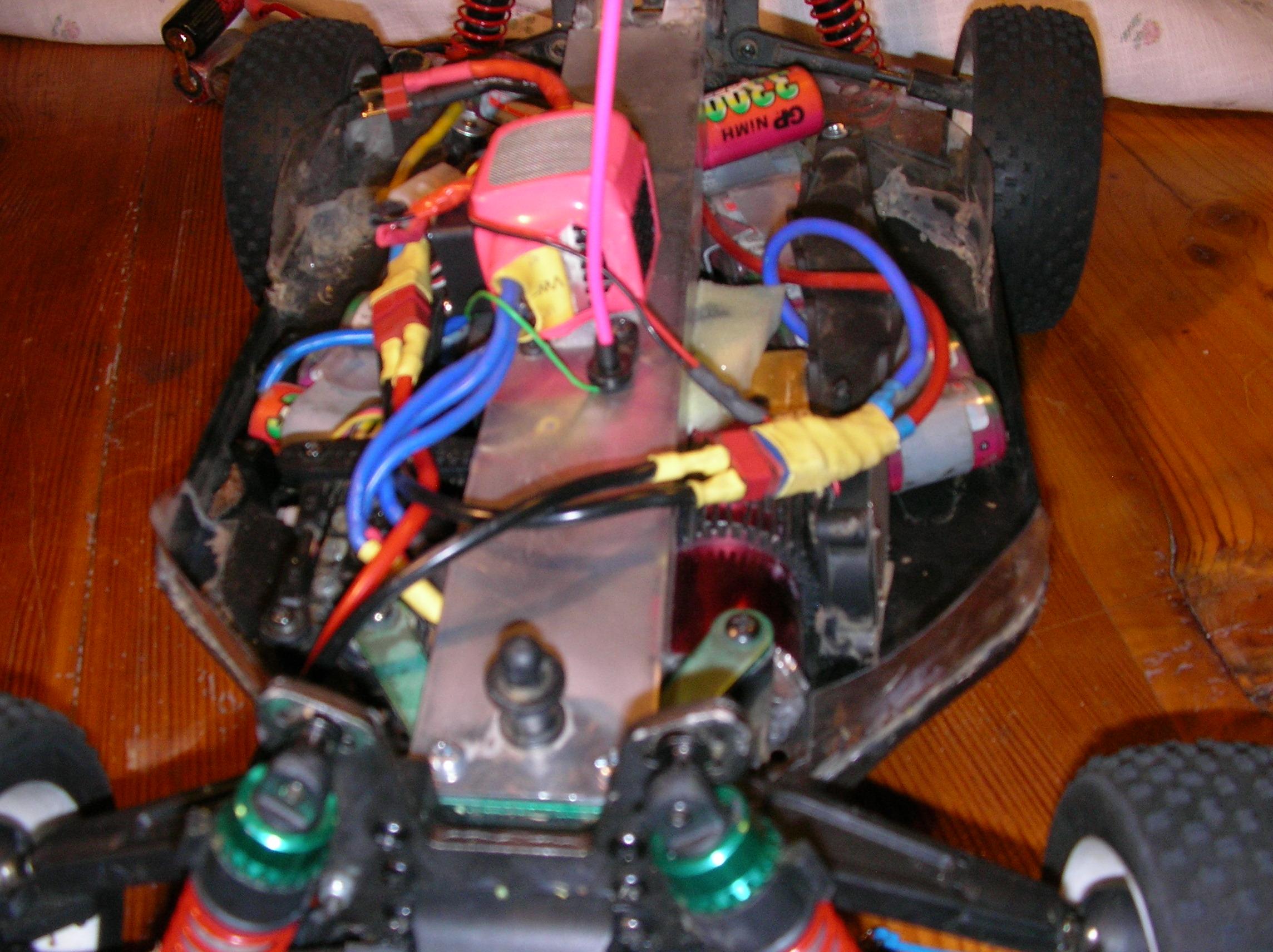

Bei ersten testfahrten mit nem kleinen BK-Motor hat er sich aber dauernd abgeschaltet wegen Überhitzung. Daher meine Modifikation wie folgt: ich hab einen kleinen 12v lüfter direkt an die Stromversorgung angeschlossen, und den so auf die Platinen gelegt, das er quer durch alle Ebenen des Reglers bläst. Er kühlt auch den CPU-Kühlkörper, den ich auf die Unterseite des Reglers mit Wärmeleitpaste gegeben habe. Ich weiss nicht, was dort ist, jedoch gabs ein Bauteil, dass sehr heiss wurde. Trotz des 1100kv xl-motors wird er noch warm, aber nicht bedrohlich heiss. Die wärme wird jetzt wirkungsvoll abgeleitet. zum Schluss nochmal eingeschrumpft, ein stahlnetz schützt den lüfter (geht durch steinchen schnell mal kaputt). der Originallüfter läuft weiterhin, würde aber im momentanten setup (14-16 Zellen) niemals reichen. auch hindert der originale, sehr dicke Schrumpfschlauch, dass Wärme abgeleitet werden kann, und der Originallüfter kühlt ein Seite, die eigtl. nie recht heiss wurde. Wurscht, jetzt passts perfekt.

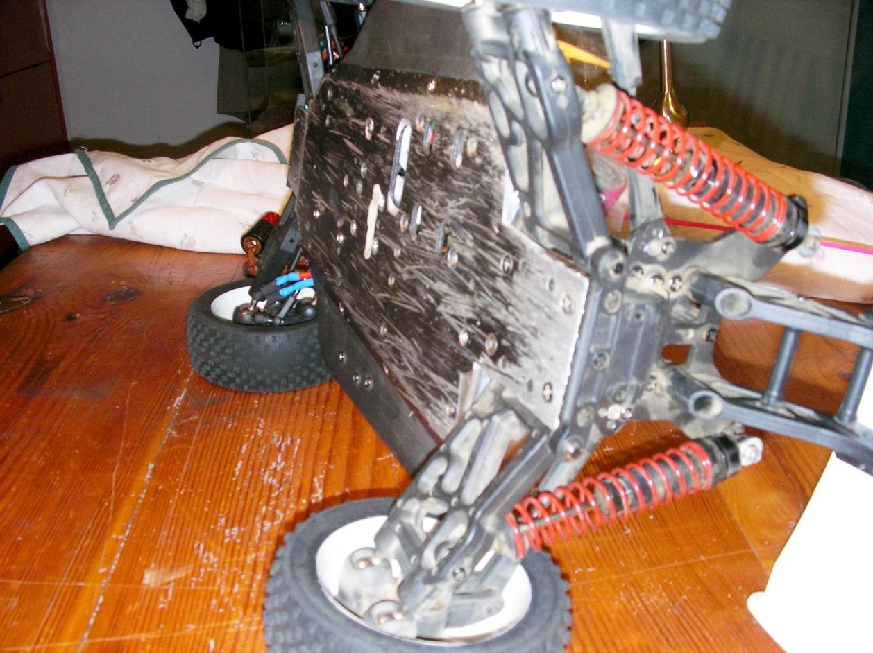

Zum Chassis: da das Teil nur zum Bashen genutzt wird, hab ich erst mal die Ausfederbegrenzung weggesägt und hinten längere Dämpfer genommen (hatte ich noch rumliegen). Vorne hab ich die Pivot-Ball Aufhängung so bearbeitet, dass die Lenkung auch bei volle ausgefederten Zustand gut funzt, negativ-Federweg ist mir wichtig. Liegt sehr satt! Durch das mitteldiff, was f. mich ja neu ist, fährt er sich echt idiotensicher, geil.
Das Mitteldiff habe ich um 180 grad nach vorne gedreht, damit ich die Akkus besser unterbringen kann. die plaste-chassiverstrebungen hab ich entfernt (Butterweich + den akkus im Weg) und durch ein Alu-winkelbrech ersetzt, oberdeck auf Hausmacher-Art.
der Motor geht sich gerade so aus, die Halterung hab ich aus nem alten Buggy verwurstet, aber noch nicht der Weisheit letzter Schluss (wusste nicht wie ich mit meinen Mitteln langlöcher in ein Aluprofil bekommen soll). Wg. der 1100 kv brauchts ne echt lange Übersetzung, zum einsatz kommt ein 46z Nylon HZ von Kyosho und erst mal ungehärtete ritzel vom conny (mit 6mm bohrung, mit distanzhüle passend gemacht), mit 25 Zähnen. ich denke, 23 oder 24 Zähne würden perfekt passen. mal kucken. Der tip mit dem Nylon-HZ ist der Hit, damit sich hier keine Steine reinfressen hab ich eine formschöne Abdeckung gefrickelt... naja, funktioniert aber. Für die Akkuhalterung hab ich alte Teile recycled. Fahrleistungen sind schon ganz gut.

Fahrfertiges Gewicht liegt bei 4,2 kg. is das ok?

4,2Kg ist für einen Buggy schon recht hoch. Nitros sind im 3,3-3,5Kg Bereich. Meiner hat damals als Elo um die 4KG gewogen (800-900gr Akku) und nach einer Schlammpartie dann auch mal über 4,2Kg. Nachdem ich nie Rennen damit fuhr und für mich das Fahrverhalten wo ich fahre OK war habe ich nicht weiter über das Gewicht nachgedacht. Aber sicher je leichter, desto weniger Stress für die Elokomponenten und ebenso höhere Fahrzeit. |

wg. Gewicht, ich habe den verdacht, dass die aluchassisplatte nicht gerade ein leichtgewicht ist, abgesehen von den nimh's. ob gfk mit 3 mm stärke leichter ist? oder 2mm und noch ne dünne schicht cfk drauf?

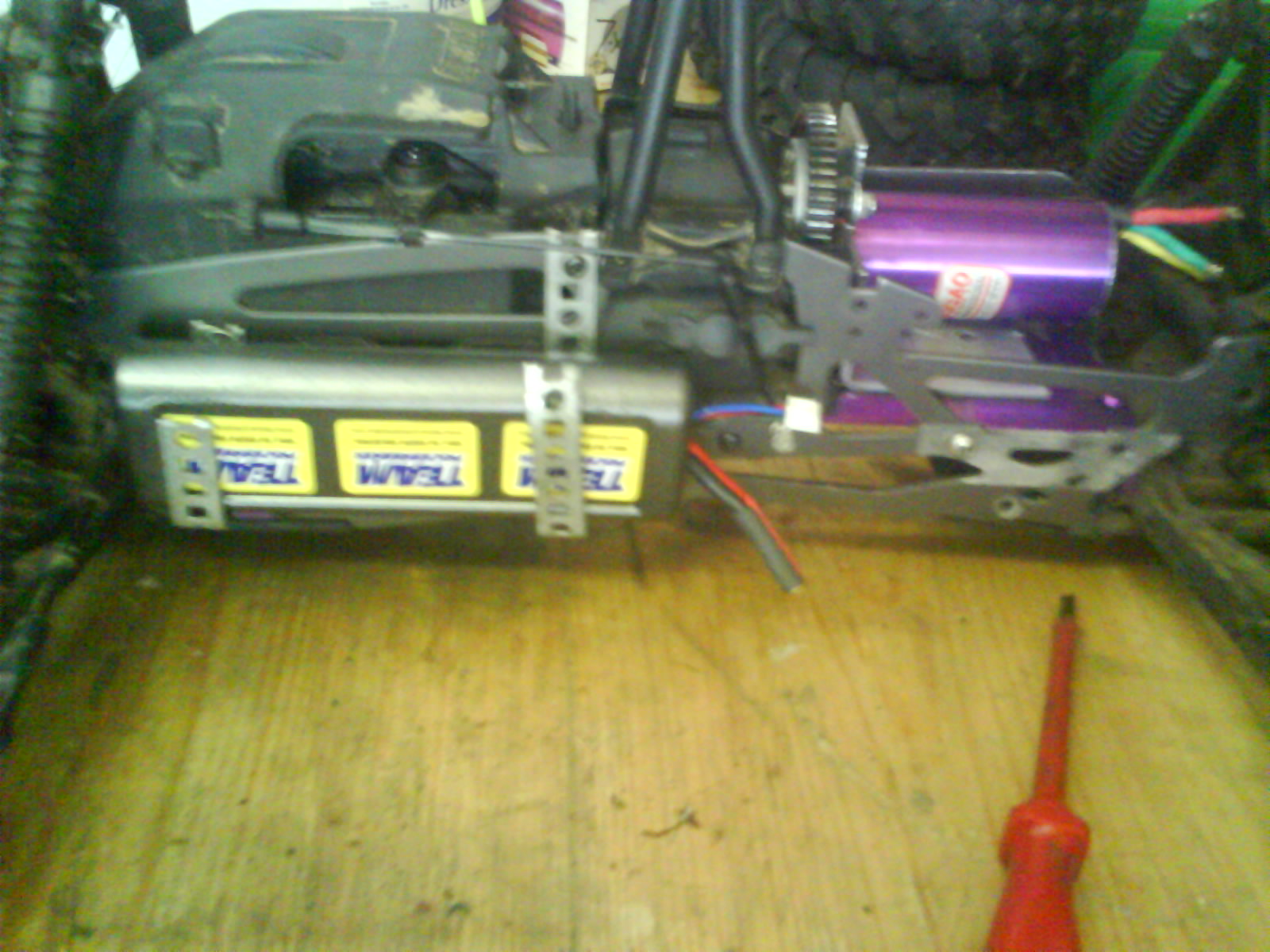

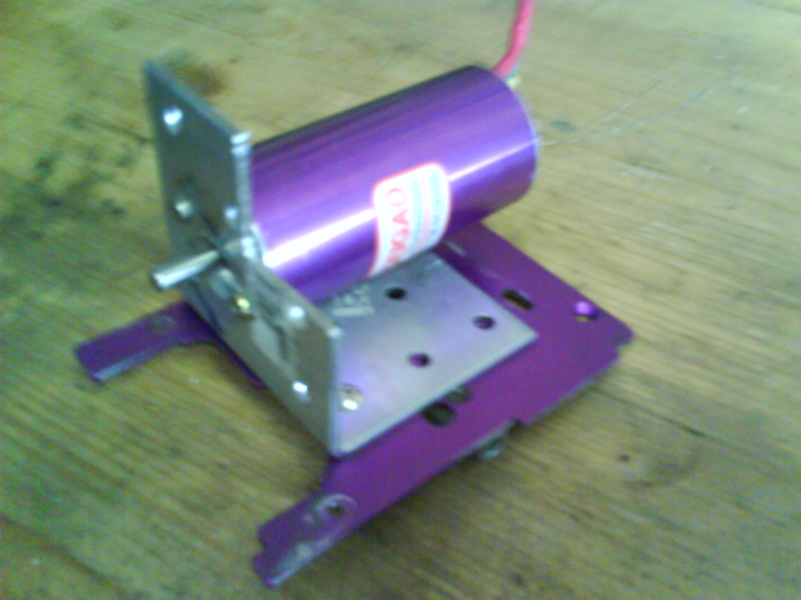

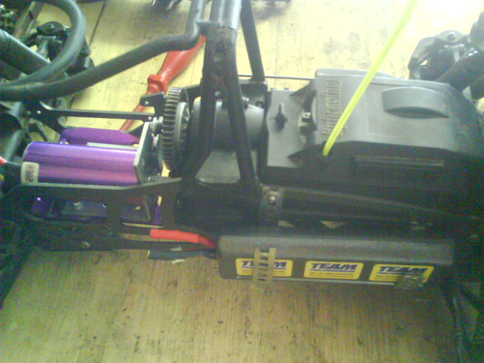

Hier Mal die Bilder von meinem Savage der Motorhalter: dsc00047.jpg (235 KB)
Hier sieht man schön wie tief der Motor liegt einfach super: dsc00049.jpg (222 KB)

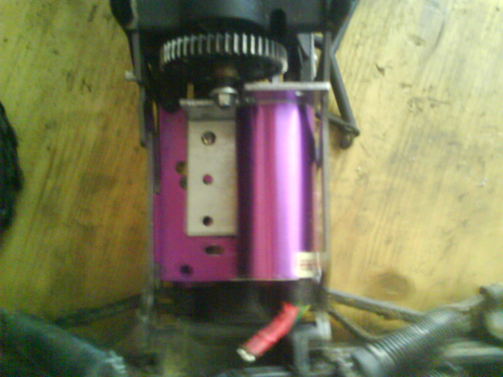

Hier der Motor Von oben: dsc00050.jpg (256 KB)

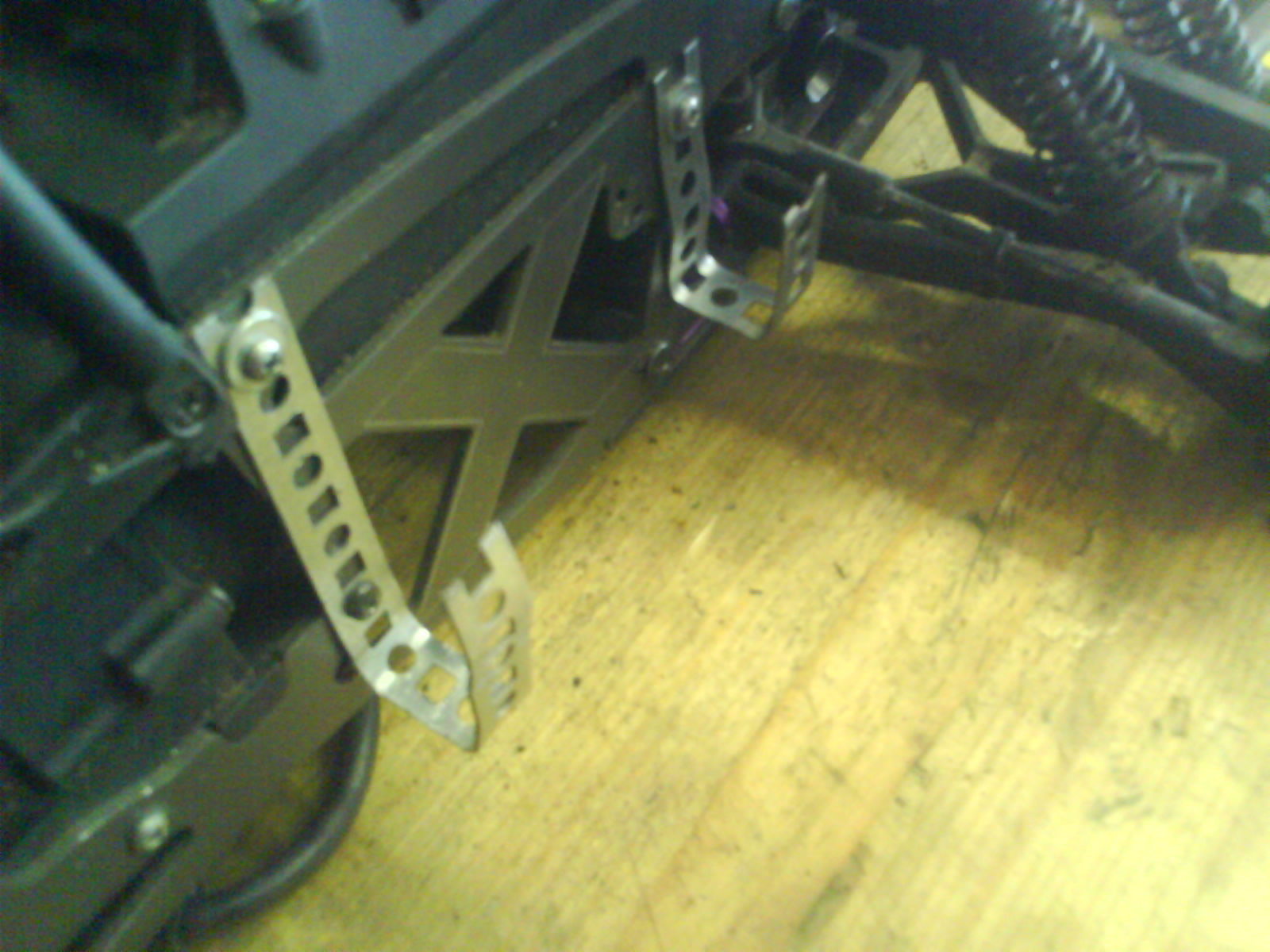

Hier mein Selbst gebogener akkuhalter schaut mikrig aus is er aber Garnicht : dsc00051.jpg (248 KB)
Wird natürlich mit Klettbänder befestigt : dsc00053.jpg (294 KB)
Hier nochmal das Ganze : dsc00055.jpg (304 KB) _________________ Mugen Mbx5-T Brushless 5s
Xerun 150A und Flux Tork 2200kv
What else  |
