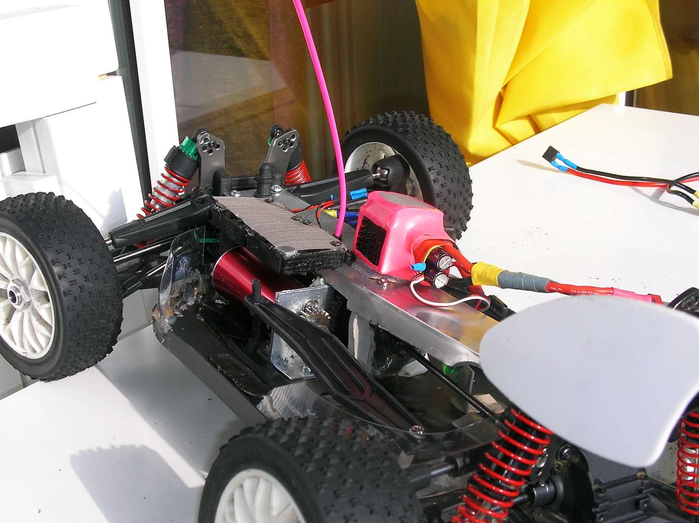

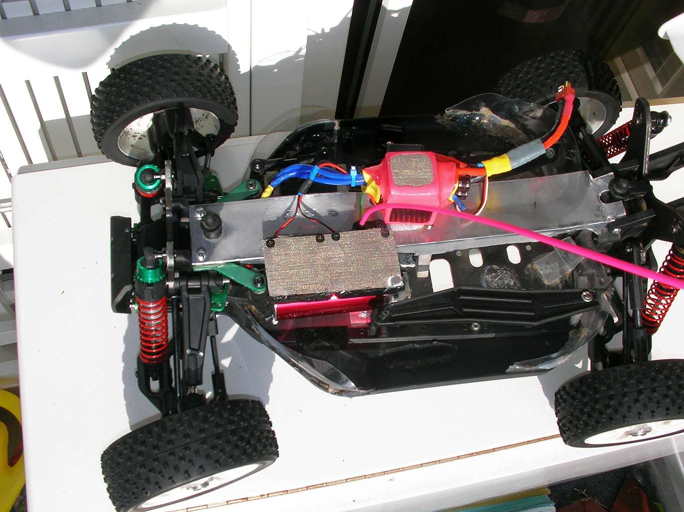

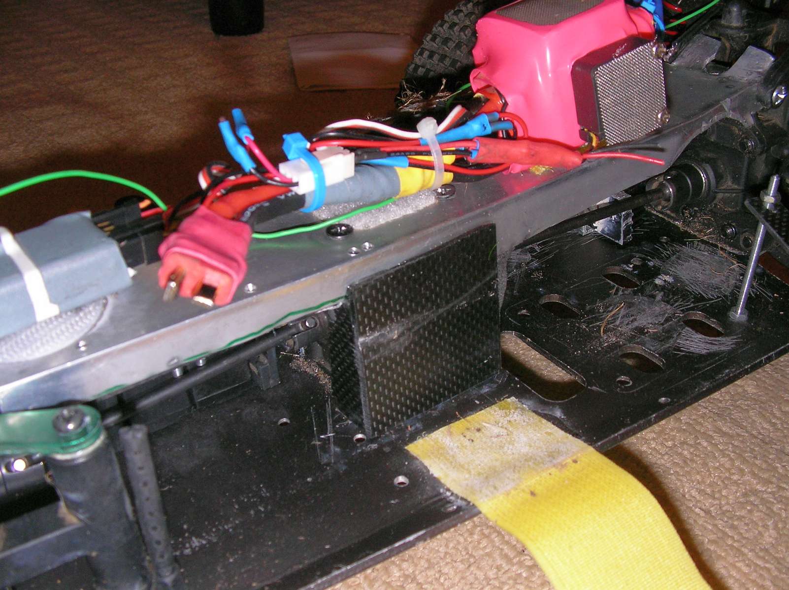

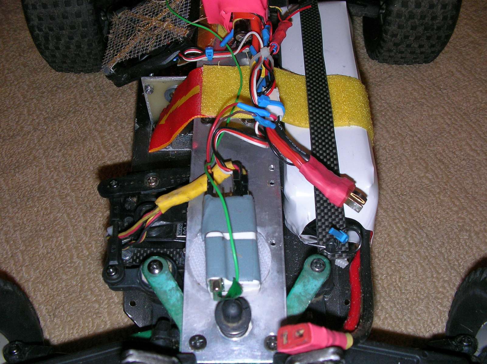

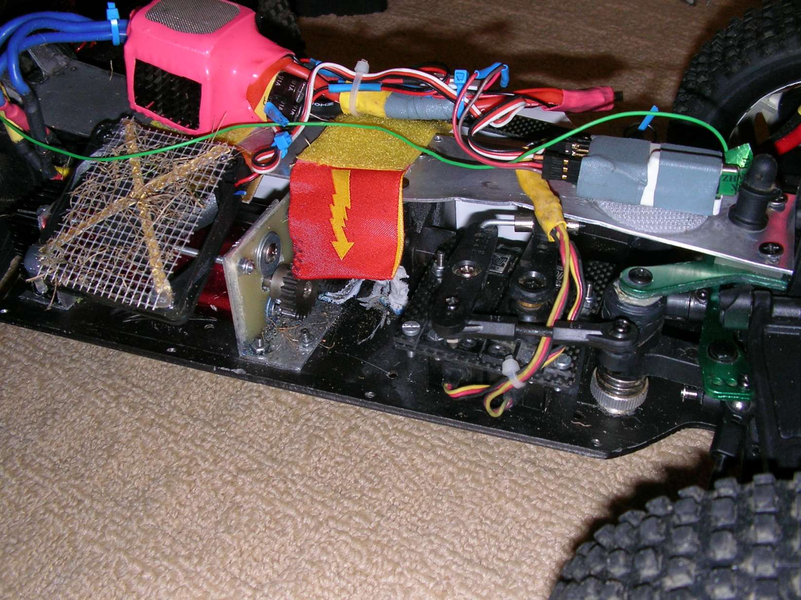

    so,
    wieder viel gefrickelt die tage. lipo 5s 4800 installiert, neue Motorposition, neuer Ritzelschutz aus carbon. bei der ersten ausfahrt hat er fallweise arg geruckelt, dann wieder nicht (bei langsamfahrt). keine ahnung wieso.
    immerhin hat er wheelies geschafft, nicht schlecht für 4kg...
    einziges problem momentan, der motor wurde am anfang heftig heiss, trotz lüfter. wer hat erfahrungen mit feigao-motoren? dies ist eine kopie von united hobbies, 540xl mit 1100kv. ich hab viele male schon gelesen, dass die feigaos generell gern heiss werden, was nicht nur mit dem wirkungsgrad zu tun hat. hab noch nen bk zuhause rumliegen (basiert auf feigao), der wird im leerlauf schon schei..e heiss. ist zur zeit ein 20er ritzel drauf, um einigermassen auf geschwindigkeit zu kommen. da er am anfang wheelies machte, denk ich ist die untersetzung ok. oder ich muss doch ein kleineres ritzel nehmen. ist aber halt nur ein 1100kv-motor. beim letzten einsatz mit 16 nimhs wurde er nicht so heiss, an nem 25er ritzel.
    der antrieb und die anfangs problematischen diffs laufen mittlerweile prima. das mitteldiff muss dringend gut gesperrt werden.
    genug gelabert, hier die fotos, diesmal etwas aufgefäumter. rechts fehlt noch die ritzelabdeckung (aus Alu), der lack trocknet noch. ich hab keinen bock, dass sand, steine das nylon-HZ übermässig verschleissen. denn so ist die kombi nylon-stahl gut.
    witzigerweise ruckelt der antrieb beim testen am basteltisch mit nem 7zeller nimh nicht (wenig gas). mit lipo schon. was kann das sein? der empfänger war ein restposten von hype, evtl. liegts auch daran; der vorherige empfänger hat s. leider verabsschiedet (belgischer hersteller, super). die lipos sind nagelneu, zippy-r 4800 5s. mein china-regler blieb praktisch kalt, sicher auch dank der guten lüftung.
    wofür sind die khz-einstellungen am regler? was bringt das?
    mittelfristig gibts ein carbon-cassis, hab ne grosse 1,5mm platte bei ebay geschossen, 20,--.
    danke für hilfreiches feedback,
    flo
    florianz
    Anmeldedatum: 07.11.2007
    Beiträge: 2151
    BeitragVerfasst am: 18.08.2008, 21:44    Titel:
    hallo,
    die heutige testfahrt war wegen des nassen wetters zwar kurz, aber scheeen: motor wurde so heiss, dass ich die finger drauf lassen konnte, ohne sie zu verbrennen. mässig heiss. ich hatte am regler das timing auf mittel zurück gestellt. das ritzelspiel hatte ich vergrößert, war zu eng. musste dafür die motorhalterun nochmal ausbohren. und keine zuckungen mehr: den einen kleinen lüfter, der über einen stecker am empfänger gespeist wurde, hab ich entfernt, belastet nur das system. wenn lüfter, dann nur direkt über die akkukabel. jetzt brauchts nur noch ein 21 oder 22er ritzel.
    seitdem supersanftes anfahren, allet schick. freu mich auf besseres wetter.
