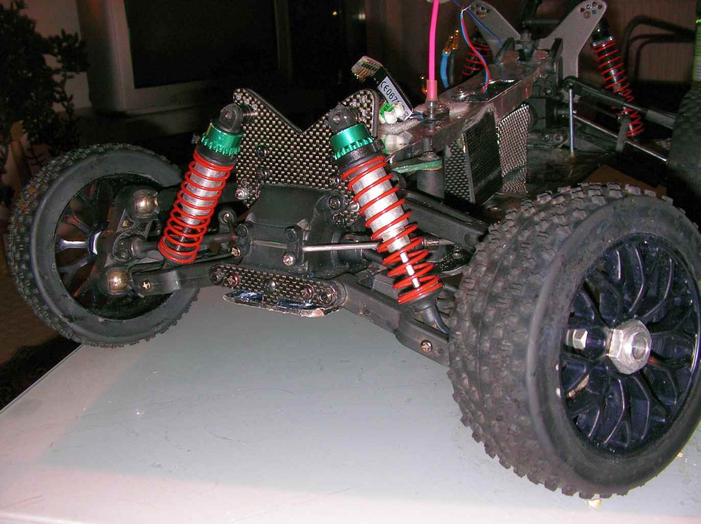

    BeitragVerfasst am: 04.10.2008, 23:15 •   Titel: es geht voran (neue fotos)
    soderle,
    nächste woche kommt endlich der etti-regler. die zeit hab ich genutzt, um ein paar Dinge zu erledigen:
    - die weissen Ansmann-Felgen hab ich mit Wäsche-Farbe eingefärbt (schwarzblau), und ordentliche Einlagen von Proline geholt (die orignalen waren nur noch Mehl)
    - die Dämpferbrücke (5,5mm stark!) und Querlenkerhalterung vorne gegen Eigenbau aus Carbon/gfk-Sandwich bzw. nur Carbon getauscht
    daempferbruecke1.jpg das original verbiegt sich ja sehr leicht. 5,5 mm sandwich sollten erstmal halten.
    - robusteren Lüfter installiert (einfach um thermisch sicher zu gehen)
    - die beiden lahmen Lenkservos endlich gegen ein Metallgetriebe-Digiservo von TowerPro (13kg) gewechselt (kann ich empfehlen)
    Antrieb ist gekapselt
    - diff vorne und hinten nach den ersten akkus gereinigt u. neu abgefettet, kein verschleiss erkennbar (schrägverzahnt, find ich immer noch cool).
    - Stabi vorne montiert. da ich in ganz hamburg keinen passenden Federstahl-Draht gefunden habe (ausser beim c..., im 10er pack...), hab ich Edelstahl-Schweissdraht genommen, funzt eins a.
    -Spurverbreiterung von carson ist verbaut, hinten etwas längere knochen genommen (die Kugelköpfe vorne/hinten ca. 4mm rausgedreht). Spur ist jetzt etwas breiter. An Federweg hab ichs Maximum rausgekitzelt, weil mir der (negativ)federweg sattes fahrverhalten gibt. will ja kein rennen gewinnen sondern heizen. Wenns andere Buggys durchbeutelt gleitet meiner dahin...
    Gewicht ohne Regler, ink. 5s Lipo u. Karo liegt jetzt bei - tataa - 3,6 kg.

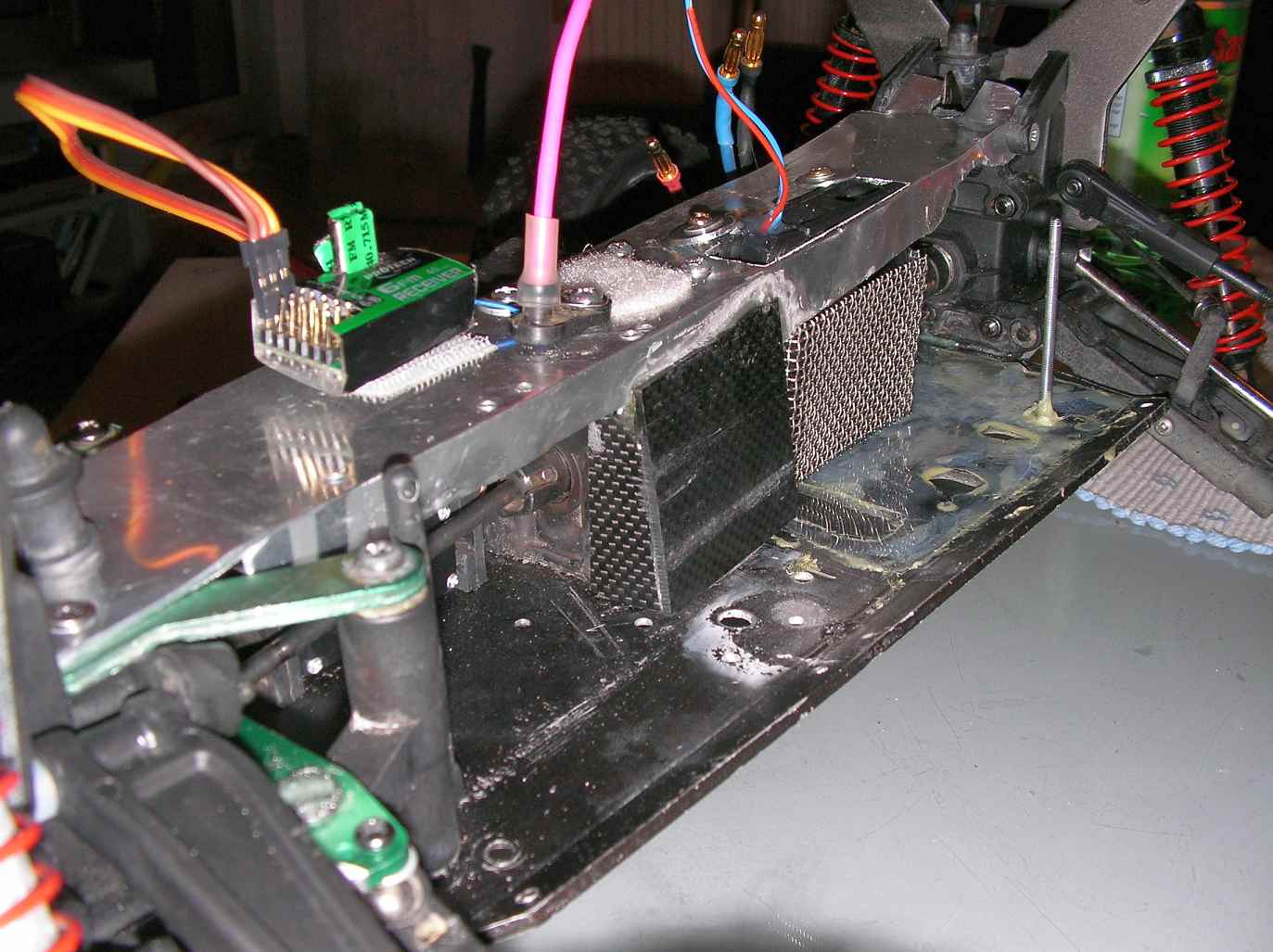

    Das Carbon-Zwischendeck hats zerrissen, deswegen jetzt ohne, dafür kuschelt sich jetzt der regler (chinaböller mit zwei lüfter) zw. akku und motor, schön tief. rechts ist das ubec sowie ein pack kondis, als strompuffer (gegen servozittern gut) für die stromversorgung.
    Die diffs sind neu, inkl. gehäuse, bei egay preiswert gefunden, fürn ofna hyper 7, super qualität. passen perfekt. wie othello vermutet denke ich auch, dass die schrägverzahnten diffs die weichen gehäuse verbiegen, und dann machts raatsch...
    die Carbonversteifungen von vorher hab ich aber drangelassen, der vordere aus alu war ruck zuck verbogen:
    die Ausfederwegbegrenzer wurden am chassis weggesägt, für satt (negativ)federweg. Breitere Knochen wurden verwendet, die pivots vo/hi etwas rausgedreht, breitere Mitnehmer drangeschraubt.

    Motorhalterung hält sich einerseits am mitteldif fest, und am aluchassis. eine mixtur aus aluwinkel und cfk/gfk, vorteil, da verbiegt sich absolut nix. cfk/gfk bricht eher. die andere halterung für den kb45 is ausm aluwinkel (3mm), hier ist minimale bewegung möglich.
    der andere motor ist ein kb45, muss noch die welle abfeilen. aber tolles teil, hatt ich schon im einsatz.
    nochwas, zum kleben nehme ich am liebsten uhu endfest 300, da man den schnell im backrohr aushärten kann, u. gut hält. beim zusammenkleben hat man aber keinen zeitstress.
    die chassiswannen sind ausm baumarkt. der akku ist sicher untergebracht, möglichst mittig. er lehnt sich an eine gfk-wand, u. wird von einem bütel u. zwei billig-klettbändern gehalten:
