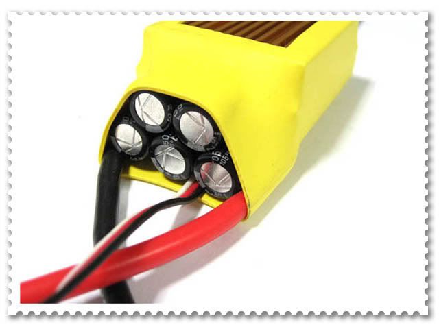

    kuck einer an, jetzt gibts den auch mit bec, als bootsregler. statt der wasserkühlung kann man ja nen normalen kühlkörper mit lüfter motieren.
    würd mich interessieren, ob der als bootsregler ne andere programmierung hat (autom. bremsen bei nullstellung) als der flugregler?

    es gibt ihn auch als flugregler mit bec
