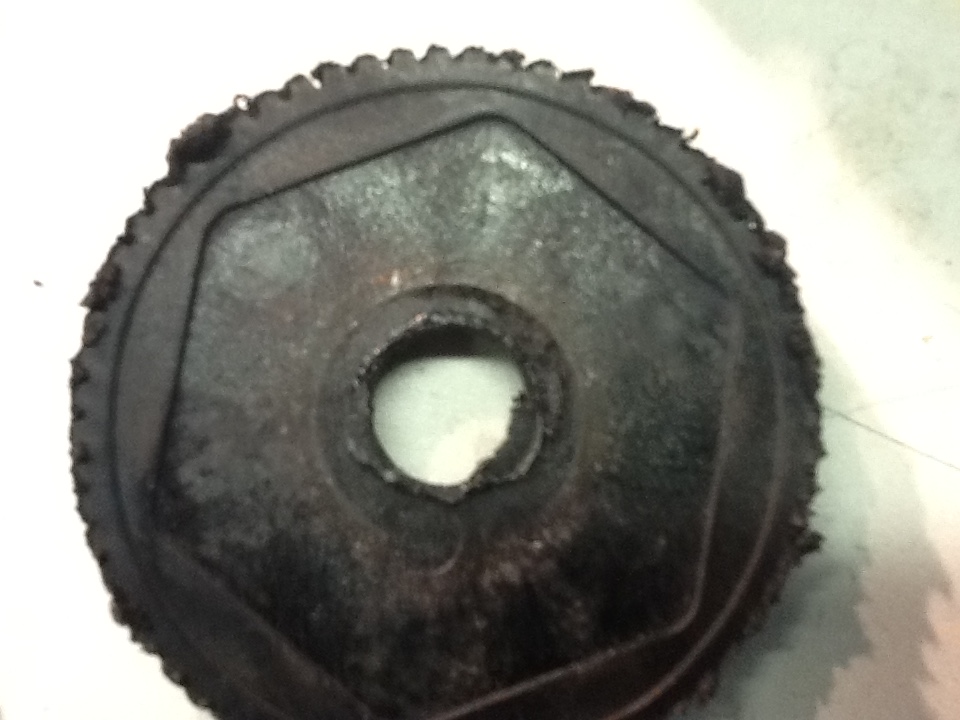

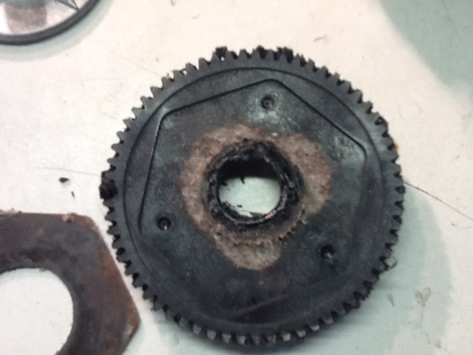

    Dann musste ich mit erstaunen feststellen, dass es unter der Getriebeabdeckung nicht mehr ganz so schön aussah.
    Kleine Steinchen sind in die Getriebebox eingedrungen weil sich wohl der Getriebeboxverschluss aufgelöst hat. Shocked Desweiteren ist die Slipper Kupplung verrutscht. In meinem Post vom 29.04 kann man gut sehen das sie da noch richtig gesessen hat.
    Hier mal zwei Bilder.
    Dann das Hauptzahnrad.. Ohmann, das hat's wirklich schon arg mitgenommen. Das Ritzel selber sieht auch nicht wesentlich besser aus. Die hohe Auflösung der Bilder offenbart wirklich unschönes. Wie gesagt, 2 Akkuladungen.

    Mich hat heute auch erwischt, HZ wirklich VOLLKOMMEN FRATZE nicht nur Zahnausfall sindern auf der Welle weg geschmolzen. Ok, ich fahre Ihn auf 6 S und Amewi rät zum Stahlzahnrad, wenn es nur lieferbar wäre. Die Slipperbeläge sahen auch schon besser aus. Zum Loch ind der Zahnradabdeckung, ich habe das mit einem Gummi von einem Traxxas 2Wd Slash etc zu gemacht.
