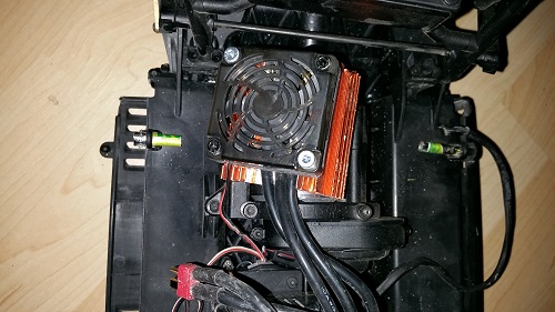

So, mein Yeti XL ist nun auch fertig. Fehlen nur noch neue Akku's.
Zur Kompo. Bei mir lag noch ein 2200KV Castle Mörter herum. Da lag es nahe, dass ich bei meinem Händler einen MMM2 bestelle. Leider war der nicht verfügbar. Da der XL gerade in einer Aktion lief, plus Fr.30.-,flog der in den Warenkorb. Geil dachte ich. Das Gerät hat Platz genug.
Falsch gedacht. Kein Platz. Nun. Aus schierer Verzweiflung drückte ich den in den Tank. Natürlich ist das viel zu hoch, aber mein Yeti ist somit ausbalanciert.
Im übrigen habe ich beim Zusammenbau viele der M3 Schrauben durch Kunststoffschrauben ersetzt. Die ziehen einfach besser.
Damit die Karo beim fummeln nicht immer runter fällt, habe ich mir kurzerhand eine Stütze gebaut. So ähnlich wie bei einer Motorhaube. |
