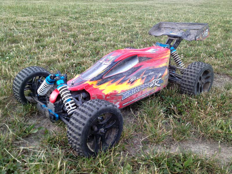

    Umbau nahezu abgeschlossen. Es fehlt noch eine Alustrebe/Topdeck von der Vorderachse zum Mitteldiff (es reicht das Servo um die Vorderachse näher zu ziehen Wink). Das hat mich dennoch nicht von einer ersten Testfahrt abgehalten.

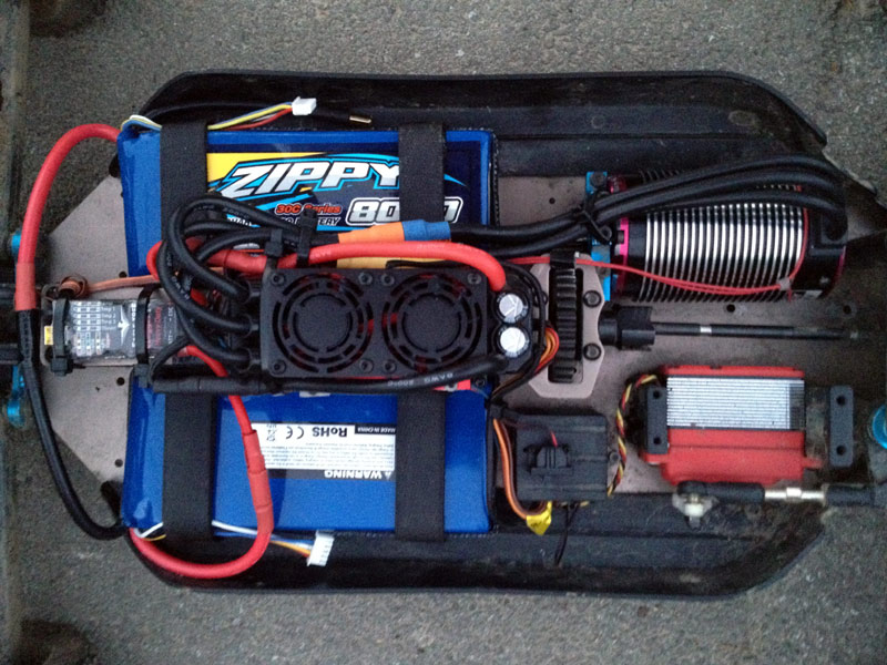

    Bildchen kurz vor Testfahrt Abends (war schon etwas dunkel fürs Handy)
    . Hinter dem Regler sitzt der Eagletree Logger (Drehzahlmesskabel habe ich irgendwo verlegt). Habe nur zusätzlich die Tempschleife um den Motor mit angeschlossen.
    . Unterhalb der Topdeckplatte Höhe Regler/Logger sitzt ein in die Jahre gekommenes Microsens BEC zur Empfänger und co Versorgung
    Die gute Nachricht ist. Nix ist abgeraucht. Die schlechte ... das BEC war überfordert (bzw siehe 2te Hypothese). Ich hatte schon am Lüftergeräusch des BEC gehört, dass wenn das Lenkservo vorzeitig anstand, die Lüfterdrehzahl des Reglers fiel (hatte daher die Servowege reduziert auf 65%). Half auch nix. Bei forscherem Gasgeben schaltete sich das BEC einfach ab ... ob der Regler in dem Moment mehr Saft vom Empfänger zieht scheint mir etwas eigenartig. 2te Hypothese wäre, dass der Regler/Kabeln in dem Moment ein ausreichend starkes Magnetfeld aufbaut und dadurch das BEC, dass per Magnetschalter ein/ausgeschaltet wird, sich ausschaltet (scheint mir fast plausibler nachdem der Magnetschalter/Sensor nahe den Motor/Akkukabeln liegt). Dem muss ich mal nachgehen ... Alternative ist eine Akkuversorgung auf die Schnelle bzw ein stärkeres BEC.

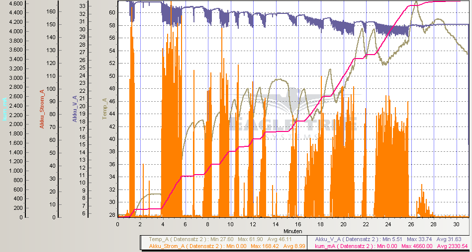

    Hier das Abbild der kompletten Fahrt laut Logger
    . Laut Logger 4660mAh entnommen (nicht mit dem Lader Gegengecheckt)
    . Nach jedem unfreiwiligem Fahraussetzer stieg die Motortemp (schön an der grauen Linie zu verfolgen). Bis letztendlich dann 61,9°C gemessen wurden (Aussentemp bei etwa 26-27°C ohne Sonneneinstrahlung). Gefahren wurde auf einer mittelhoch gemähten grossflächigen Wiese. Unter der Buggykaro gibt es kaum Fahrtwind. Wie auch immer man es dreht ... Effizienzwunder ist dieser Motor ganz sicher keines (Gegenteil würde ich sagen). Ein Lüfter wäre nicht verkehrt. Mit der Temppistole habe ich erst nach Minute 29 gemessen und diese zeigte an der wärmsten Stelle 55°C an (was recht gut mit der vom Logger ermittelten übereinstimmt). Regler war bei 35°C und Akkus ditto.

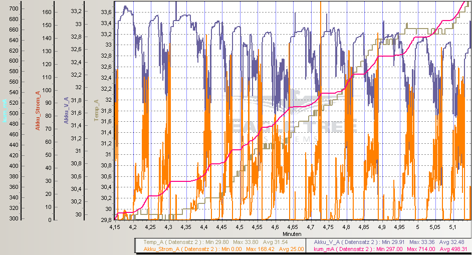

    Hier das Abbild vom 2ten Fahrblock (1 Minute davon)
    . Beim Beschleunigen werden regelmässig um die 120-140A gezogen (Grip war eher mittelprächtig) mit einem Peak bei 168A (schon über der 150A Messlatte des Loggers) ... entspricht etwa 5KW (bei 29,91V).
    . Im Schnitt 25A (bzw etwa 800W).

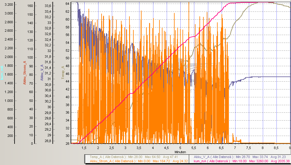

    Abbild des Testlaufs laut Logger
    - Nach Ende des Runs hat der Motor 55°C (Aussentemp bei 27°C, Schatten, Karo drauf). Diese steigt dann noch auf 64,5°C nach einer weiteren Minute. Ein Abflachen der Temperaturkurve ist nach 5,5 Minuten nicht zu erkennen. Wenn man den Anstieg bis etwa 90°C weiterrechnet. Nach weiteren 5 Minuten wären 80°C erreicht. Nehmen wir weiter an, dass der Motor sich dann noch um gut 10°C nach einer Minute stehen weiter erwärmt = dann 90°C ... dann wird es im inneren des Motors wohl schon gut um die 100°C haben (sofern nicht doch die Tempkurve abgeflacht wäre). Sprich ein komplettes Durchfahren des Akkus wäre so höchst grenzwertig geworden. Spricht für einen Lüfter bzw einen effizienteren Motor.
    - Höchster Strom Peak bei 164,72A (4,7KW)
    - Verbraucht wurden gesamt 3260mAh für etwa 5,5 Minuten Vollgas Wiese bolzen. Bei Ausnutzung von 7000mAh wäre eine Fahrzeit von etwa 11,5 Minuten drinnen gewesen. Das war vom Verbrauch nahezu worst case Szenario (mit raufritzeln lässt sich das natürlich noch toppen).
    - Wenn man sich eine Minute im Detail ansieht werden 35-38A im Schnitt aus dem Akku gesaugt. Entspricht einer Durchschnittsleistung von 1,1-1,2KW.

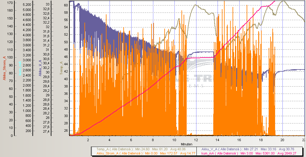

    Der erste Fahrblock bis kurz nach Minute 10 war auf einer kleinen Micky Mouse Walderdstrecke (Erde komplett trocken und staubig).
    - Nach 9 Minuten durchgehendem Fahren lag die Motortemperatur bei etwa 54-56°C (Aussentemp bei 18°C früh morgens). Ein Temperaturanstieg von knapp 20°C in 9 Minuten ist unkritisch.
    - Vollgas ist kaum möglich und schon gar nicht durchgehend sowie bei der gestrigen Testfahrt und so sank die durchschnittliche Stromaufnahme auf 18A (ca 560W).
    - Gerade mal 2680mAh wurden in 9 Minuten verbraucht. Eine Fahrzeit von etwa 23 Minuten wären bei einer Entnahme von 7000mAh bei diesem Fahrprofil möglich.
    Der zweite Fahrblock (Minute 14-18 ) fand auf einer schon viel zu hohen Wiese mit Schotterplatz statt.
    - Die Stromaufnahme steigt aufgrund von höherem Vollgasanteil und höherem Rollwiderstand auf 27A (800W im Schnitt) an.
    - Verbraucht wurden in 4 Minuten 1840mAh. Ergibt eine Fahrzeit von etwa 15 Minuten bei diesem Fahrprofil.
