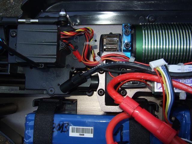

    So, ich habe mich jetzt doch dazu durchgerungen und (für einen Betrag der den Kaufpreis des kompletten Fahrzeugs nicht unerheblich übersteigt Rolling Eyes )
    die Komponenten vom HPI Baja Flux gekauft Very Happy
    Könnt Ihr mir Tipps zu brauchbaren Akkus geben?
    Reichen hier 5000 mAh Lipos mit 20C und 30C Burst oder sollte der Wert (C-Rate) zwingend höher sein?

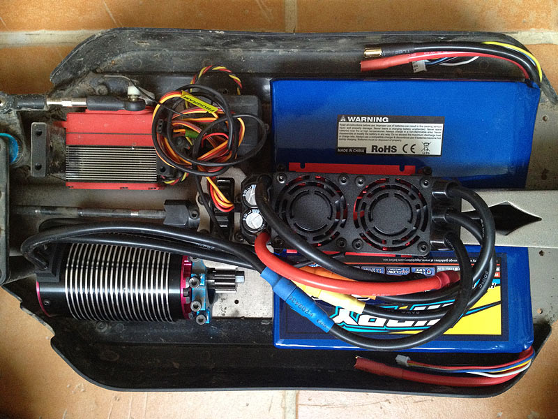

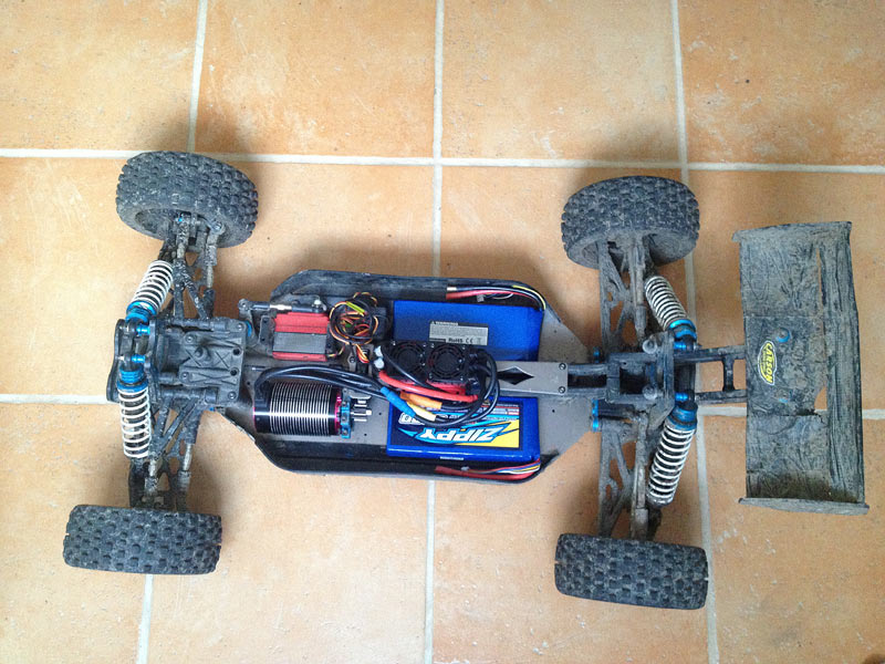

    So, mein Umbau ist beendet und hat heute seine erste kurze Testfahrt erfolgreich absolviert.
    So sieht mein Desert Master XXL powerde by CC jetzt aus
    Ich habe mir, da der Motor samt der Originalbefestigung nicht passt, gedacht ich drehe den Halter einfach um 180°. Dann habe ich mir auf meiner kleinen Hobbydrehbank eine neue Adapterplatte angefertigt und mit viel Glück die Löcher zur Motorbefestigung (3 Schrauben müssen halten) gebohrt.
    Leider nenne ich eine Fräsmaschine nicht mein Eigen, sonst hätte ich mir gerne Langlöcher zum richtigen Einstellen des Zahnflankenspiels gefräst. So ist die Verbindung nur auf mein montiertes 14 Zähne-Ritzel fixiert. Mal sehen wie sich diese Untersetzung schlägt.
