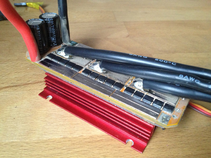

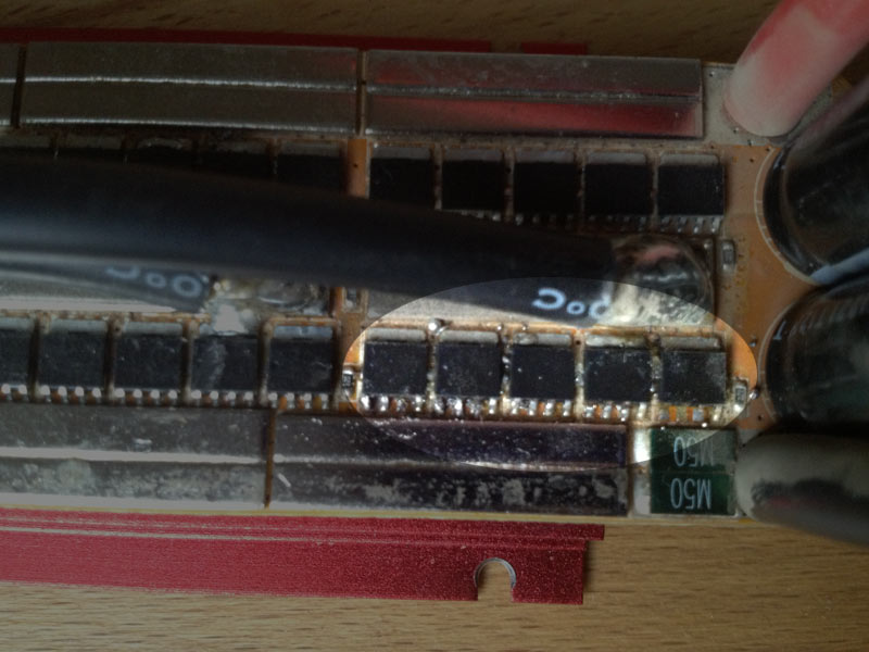

    Natürlich konnte ich es nicht lassen und habe den Regler zerlegt ...
    Schaut eigentlich alles recht ordentlich und aufgeräumt aus ...

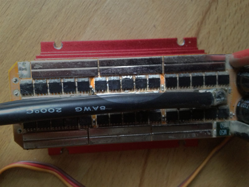

    allerdings, hat es auf der Oberseite des Powerboards einige FETs in Mitleidenschaft gezogen. Da ist Lötzinn geflossen und ein paar Füsschen sind leider nicht mehr so dran wie wohl ursprünglich angedacht (Phase 2 oben tot)
    Das gilt auch für ein paar Fets der Phase 1 (= Phase 1 tot)

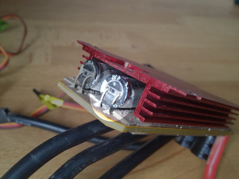

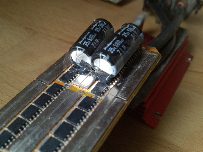

    Drehen wir doch das Baby um und schon kommt der nächste Defekt zum Vorschein ... Ein Kondensatorfüsschen ist durchtrennt

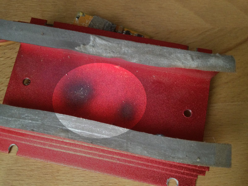

    Schwarze Rückstände am unteren Kühlkörper sind auch nicht positiv zu deuten

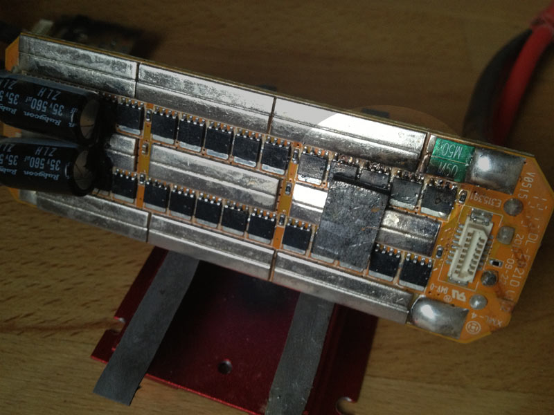

    Und hier der Grund dafür, auch auf der Unterseite sind ein paar FETs (der Phase 1) hops gegangen. Anscheinend aber etwas spektakulärer als auf der Oberseite (das Brainboard habe ich nicht abgelichtet, hat aber auch ein paar schwarze Rückstände auf der Platine ... wird einfach in den weissen Sockel rechts reingesteckt).
    Hier die nicht ganz so schöne "Fixierung" der 2 Kondensatoren (Bei einem ist das Füsschen durchtrennt)
    Sprich 2 Phasen im Eimer (waren wohl gerade die unter Strom stehenden). Würde auch meinen hier ist etwas zu viel Strom geflossen. Steinchen zwischen HZ und Ritzel wäre schon möglich immerhin ist mir auf dem selben RC-Platz dadurch ua auch der castle 1717 ex gegangen (HZ und RItzel weisen allerdings im Carson keine Spuren eines möglicherweise kurz eingeklemmten Steines auf). Wohl eher Kommutierungsfehler bzw irgendeine Schlamperei beim Elektronikaufbau/Verlötung.

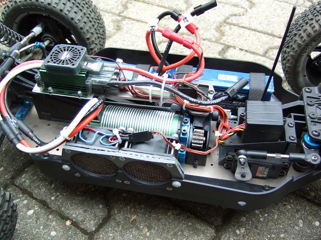

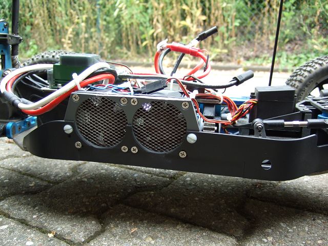

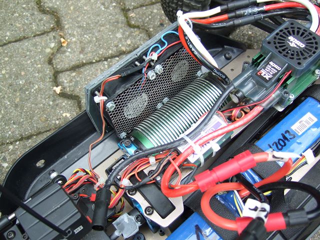

    Ich habe anfangs der Woche, ebenso wie Du, mich damit beschäftigt den Motor ein kleines kühlendes Windchen zuzufächern. Das ist dabei raus gekommen.
    Die Lüfter sind für eine Spannung von 24V ausgelegt und werden bei mir durch die Lipos versorgt. Mal sehen wie lange die das mit machen.

    Ob es die richtige Entscheidung war mit dem XL2, dass wird sich bei uns noch rausstellen. Gibt ja genügende Berichte von abgefackelten (Diese Berichte plus meine 2 toten MMM Regler haben mich eigentlich dazu bewogen einen Bogen um Castle Regler zu machen). Bis dato hatte ich beim "König" keine Probs mit Garantieaustausch. In dem Fall klappts oder eben nicht (ich denke auch eher nicht). Lüfter sind bei Dir schön integriert ... geht aber nur bei Deiner Karo ... bei mir liegt da schon die Buggy Karo am Seitenschutz an. Dein Gewicht überrascht mich etas (va ohne Karo). Die Reifen dürften da nicht unwesentlich mitspielen (die Buggyreifen sind bei etwa 250gr das Stück). Regler sind wahrscheinlich recht ident, Dein Motörchen ist 200-300gr schwerer vermute ich. Was für Akkus fährst Du da eigentlich? Da bin ich ja schon bei 1,5Kg plus alleine.
