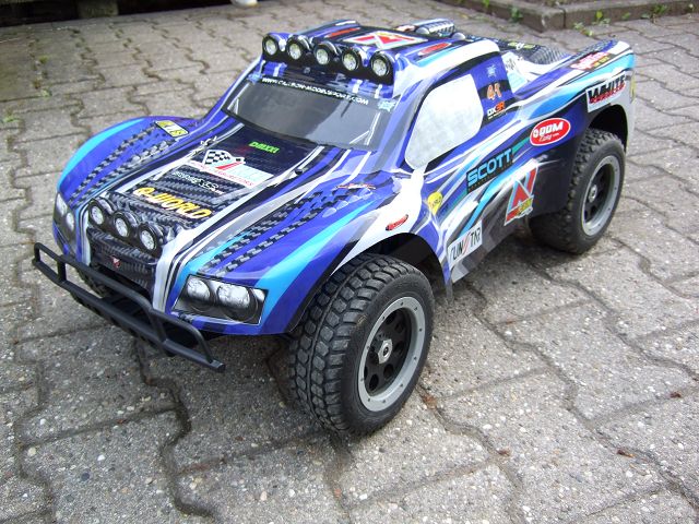

    Die Räder passen doch unter die Karosserie:
    Wobei ich jetzt die Räder vom Baja 5 SC - also die Rodeoreifen - auf dem Video montiert hatte und die Gewichtsangaben sich auch auf diese beziehen.
    Das Gewicht der Räder schockt mich allerdings sehr. Hier muss unbedingt Abhilfe her. Deshalb habe ich gestern mal meine komplette 5T und 5SC Reifensammlung gewogen.
    Die Räder die auf dem Bild zu sehen sind (5T) wiegen um die 510g. Zum Vergleich wiegt ein Rodeoreifen alleine 299g. Beim Baja ist mir das Gewicht ziemlich egal. Aber da die Radaufnahmen beim Desert Master bzw. Dirt Attack doch filigraner sind, kommt das auf Dauer nicht so gut. Auch für die anderen Antriebskomponenten ist das Gewicht ja nicht wirklich vorteilhaft.
    Das Ziel habe ich mir bei 400g pro Rad gesetzt. Mal sehen, wie ich das am Besten umsetze..........Versuchsteile habe ich gestern noch bestellt Smile
