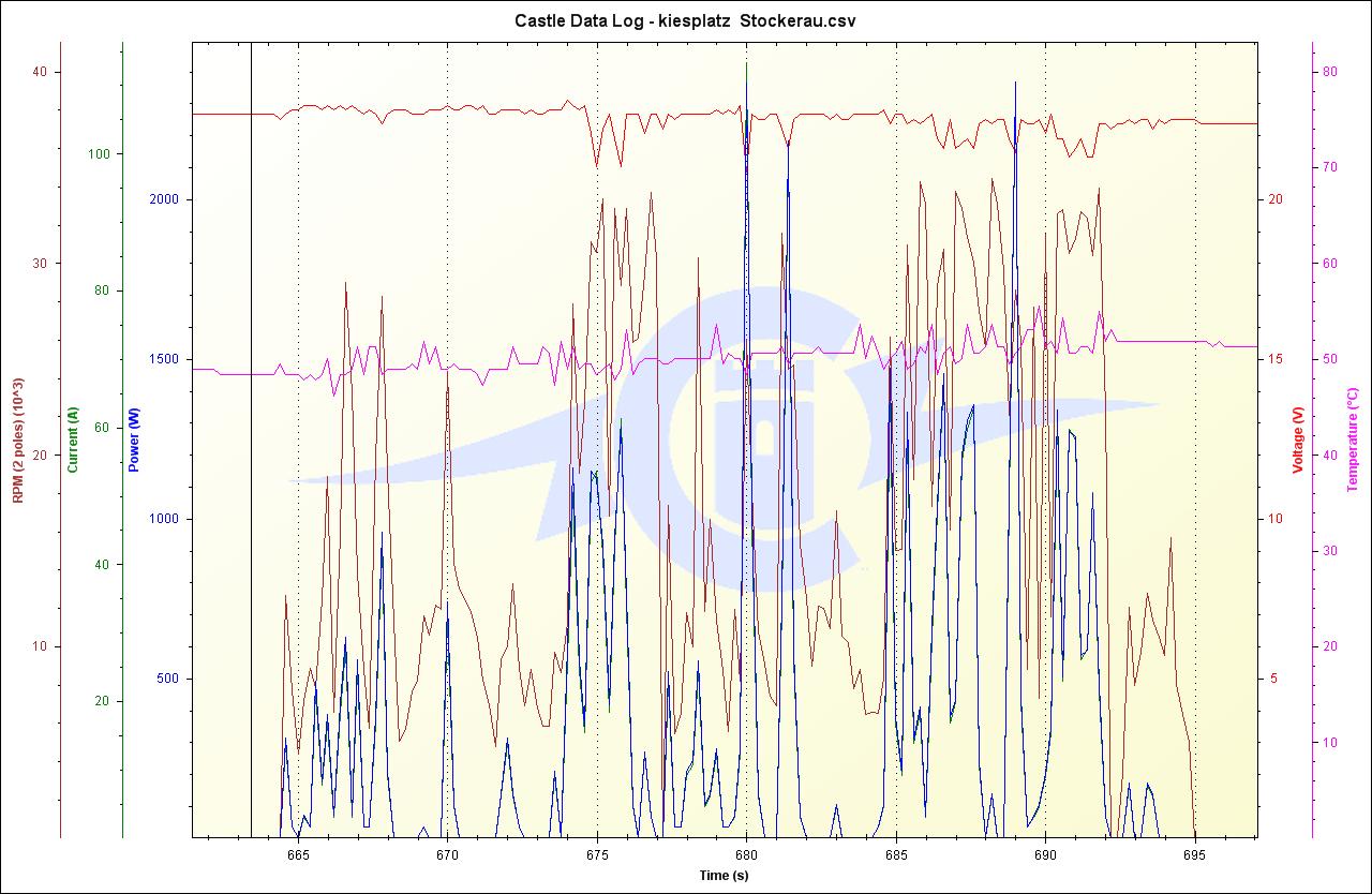

    Eben die Loggerdaten ausgewertet. Durchgehende 13 Minuten auf feuchtem Asphalt Fahren hat knappe 7000mAh aus den Akkus gesaugt bei 32A im Schnitt (= etwa 950W). Strompeaks haben sich in Grenzen gehalten (da weniger Grip): waren im Bereich von 100-120A (Ein Peak bei 127A bzw 3,7kW). Der Motor hatte dann nach dieser Fahrt max 67°C (bei 21°C und gut abgedichteter Karo).

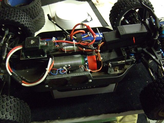

    So sieht der DMXXL jetzt, mit meinem aus einem Deckel gefertigten Zahnradschutz und der montierten, großen und leicht zugänglichen, Empfängerbox, aus.
    Ich freue mich auf die nächsten Fahrten und bin gespannt was als nächstes, einen Schmutzfänger samt Halterung hat es beim letzten mal zerlegt, kaputt geht.
    Ich befürchte eine nicht zu vernachlässigende Schwachstelle sind die Lagerungen der Eingangsritzel in den Diffgehäusen. Da ist schon reichlich Spiel vorhanden.
    Abhilfe würde da vermutlich aber nur das Alugehäuse von 7075... machen und die sind 1.Teuer und 2. Kostet der Versand laut meiner Anfrage 50, in Worten, Fünfzig(!) Dollar.
    Na, schaun mer mal......
    To be continued Cool

    So konnte ich heute 10,5 Minuten auf einer Wiese durchgehend heizen bis sich das Ritzel von der Motorwelle löste. Entnommen wurden dafür knapp 6000mAh. Im Schnitt waren es knapp 33A (960W). Peak Strom lag öfters bei über 150A. Max bei 168A (4,6kW). Der Motor erreichte max 68°C (Aussentemp bei 24°C).
    Per Castle Link habe ich den Regler auch mal ausgelesen. Dieser zeigte deutlich "humanere" Werte (wohl auch weil dieser nur mit 10 samples pro Sekunde max mitlogt. Peak Strom bei etwa über 100A (3kW). Interessanterweise dafür aber tiefere Spannungseinbrüche als der Eagletree Logger. In Anbetracht der Tatsache, dass der Eagletree Logger auch die Motortemp mitaufzeichnen kann (und mit höherer Samplingrate arbeiten kann) lasse ich diesen mal drinnen. Abschaltspannung habe ich mal von 3,2V auf 3,3V raufgestellt.

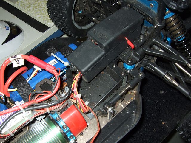

    Bildchen des aktuellen Setups mit dem XL2 Regler
    - Empfängerbox wegen Datenauslesens des XL2 offen
    - Motorstecker muß ich noch tauschen. Die originalen passen zwar mit denen des XL2 zusammen (vom Durchmesser), allerdings sind die Stecker zu lange
    - Da gehört ein gescheites BEC rein mit mehr Power. Wenn der Buggy auf der Wiese steht bewegen sich die Vorderreifen beim Lenken kaum. Die 5A an 5,5V des XL2 reissen keine Bäume aus (ich kann noch die Spannung per castle Link auf 6V anheben).
    - das umgedrehte Ritzel ist nicht so der Brüller, nachdem die Madenschraube am letzten Ende der Motorwelle das Ritzel festhält. Das geht auch anders rum wenn ich die Motorhalterung weiter bearbeite
    Was mir heute Früh bei einer Akkuladung auf einer engen Erd/Waldstrecke aufgefallen ist, ist dass das Motoranlaufen von Null weg einfach mit der Zeit immer schlechter wird. Sprich es ist kein von Anfang an alles sauber und dann schlagartig von einem Moment auf den anderen kommt das Cogging, sondern der Motoranlauf von Null oder Quasi null an baut einfach immer mehr ab. Hmm ... lässt die Federspannung der Stecker mit Wärme nach. Ist die Motorerwärmumg und daher die Widerstandsveränderung mitschuld. Nunja ich habe es mal auf rcmonster gepostet ... mal schauen ob von Castle ein Statement dazu kommt ... ich gehe mal davon aus, dass die Schuld auf den Motor oder die Akkus geschoben wird.
    Auf jeden Fall ist es mühsam, da gerade in extremen Spitzkehren ein reinrutschen und dann Herausbeschleunigen mit der Zeit (wenn die Reifen eben beim Rutschen schon fast zum stehen kommen) immer schwieriger wird. Am besten lässt man dann das Chassis doch langsam durchrollen. Macht man einen Fehler (dreht sich ein oä) und kommt zum stehen, dann gute Nacht. Erinnert schon fast an das Anfahrverhalten eines Schulze 40.160 mit einem 30er Lehner im FG (auf 80km/h übersetzt)... Katastrophal ... da half meist nur ein kleiner kick mit dem Fuß um das Werkel in Bewegung zu setzen. Gut, ganz so schlimm wird es mit der Zeit dann doch nicht, aber fast.

    Mich würde mal ein vergleich deines Datenloggs gegenüber meinem interessieren.
    Theoretisch müsste dein Spannungseinbruch größer sein.
    Versuch doch mal einfach den Regler über die Einstellmöglichkeiten anzupassen, die Möglichkeit hast du ja.
    Unten ein Auszug zum vergleich.
    Gruß Gonzo
