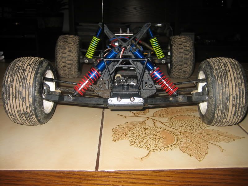

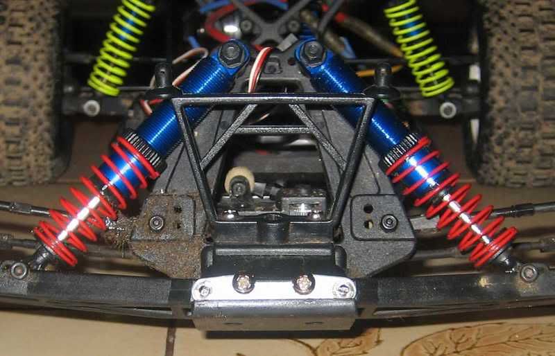

    Den gestrigen Feiertag habe ich dann für die Modifikation der Stossdämpfer verwendet.
    - einen kleinen Schaumstoffpuffer einfügen
    - die Kolbenplatten auf Grate prüfen und mit feinem Schmirgel leicht abschleifen
    - 30er Öl einfüllen
    - und, last but not least, die neuen Feder einsetzen
    Leider bestätigt sich meine anfängliche Befürchtung das die vorderen Federn zu kurz sind. Sad
    Ich habe mal ein paar Bilder geschossen und stelle sie mal den Bildern die Mangokiwi vorher eingstellt hat gegenüber.
    Irgendwie sieht das bei Mangokiwi, vor allen Dingen vorne, deutlich anders aus.
    Hinten - Einstellung so, dass bei herunterdrücken des Chassis die Federn die Achsschenkel wieder in eine lineare Position bringen.
    Vorne - da die Federn 2,5 cm kürzer sind musste ich die Rändelmuttern bis zum Anschlag nach unten drehen. Trotzdem reicht das nicht ganz damit die Federn die Achsschenkel in eine lineare Possition bringen.
    Ausserdem ist der Federweg m. E. nun deutlich zu gering.

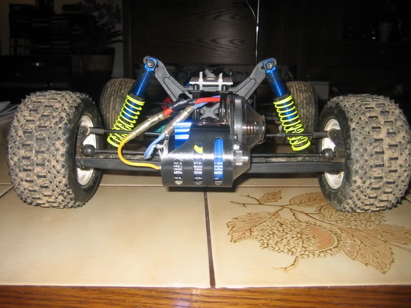

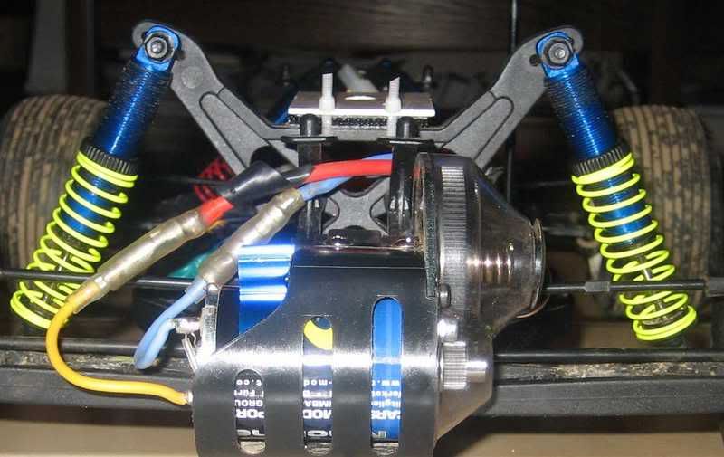

    Als Vergleich dazu nochmal das Bild von Mangokiwi

    Irgendwie sieht das bei Mangokiwi aber ganz anders aus! Seine Dämpferplatte ist auch anders und die obere Dämpferbefestigung dadurch deutlich tiefer.
    Die vorderen Dämpferfedern kann ich in meinem Fall wohl vergessen! Crying or Very sad
    Es ist auch anders, nur nicht wie Du dachtest.
    Du bist in starke optische Täuschung verfallen: Mein vordere Dämpferbrücke ist viel niedriger und mein Dämpfer ist viel kürzer - dadurch sieht es so aus, als wäre deine Feder viel zu kurz.
    BeitragVerfasst am: 02.11.2007, 10:52    Titel:
    Hi!
    Die Losi Federn gibt es blöderweise 2x in Rot!
    Einmal als kurze Version für die Vorderachse (2") und einmal als lange Version für die Hinterachse (2,5")
    Für mich sieht das so aus, als ob du die VA Version erwischt hast!
    Kannst du mir die Teile Nr. der Federn sagen?

    Mangokiwi hat Folgendes geschrieben:
    @Federn
    Ich benutze vorne Losi rot #A5128, hinten Losi gelb #A5148
    Danach hatte ich die Federn bestellt. Das Bild von Mangokiwis Auto kam leider erst später, daher wusste ich vorher nicht von der anderen Aufhängung und den kürzeren Dämpfern.
    Da es mir bei der Bestellung ja schon komisch vorkam (nur 2") hatte ich nach roten Federn in "zumindest" 2 1/2 Zoll gegoogelt, aber leider nicht gefunden.
    Ist ja nicht ganz so tragisch, aber welche Federn wären denn nun die richtigen bei Verwendung der Orginaldämper?
    Wild Willy
    Anmeldedatum: 11.10.2007
    Beiträge: 35
    BeitragVerfasst am: 02.11.2007, 11:37    Titel:
    Ich habe gerade nochmal auf der Losi Seite nachgesehen.
    Bei mir kämen dann wohl die roten Losi Federn mit 2,5" Nr. A5152 der Sache am Nächsten.
    Die wären immerhin gute 1,2 cm länger.
    BeitragVerfasst am: 02.11.2007, 11:45    Titel:
    vom Madmax weiß ich, dass er die roten 2,5" Losi Federn fährt. Ob hinten oder vorne kann ich jetzt nicht sagen, ist aber egal da beim Reely alle 4 Dämpfer gleich lang sind.
    Die langen roten passen also, nur musst du mehr Vorspannen als bei den Stock-Federn (s. Mangokiwis Dämpfervergleich)

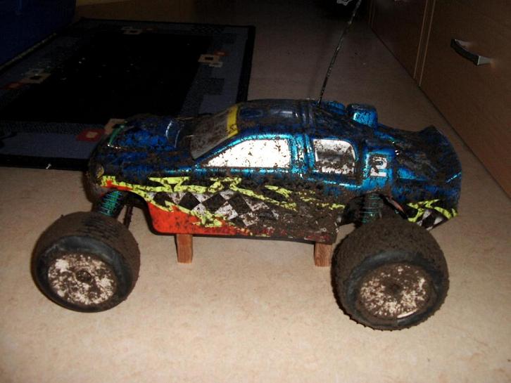

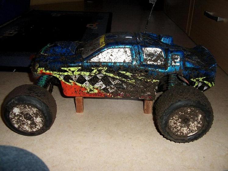

    BeitragVerfasst am: 03.11.2007, 16:22    Titel:

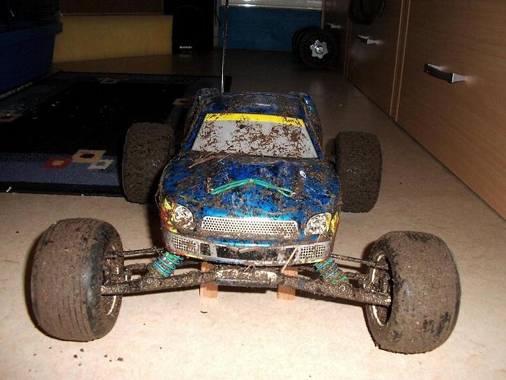

    war gerade wieder mal unterwegs mit meienen x-cellerator und bin mit 2 freunden mal ein rennen gefahren (natürlich gewonnen Wink )
    hir mal paar bilder wie mein truck nach dem rennen aussieht Laughing
    es hatte ebend bei und grade geregnet und der boden war ziehmlich aufgeweicht Laughing

    BeitragVerfasst am: 03.11.2007, 17:07    Titel:
    der arme Teppichboden Laughing
    aber solche Gatschrennen bzw. fahrten sind eh die, die am meisten Spass machen
    brummmm brummmmm
    Mr.Savage
    Anmeldedatum: 26.09.2007
    Beiträge: 183
    BeitragVerfasst am: 03.11.2007, 17:30    Titel:
    keine angst ist kein teppich ist nur kork boden Very Happy
