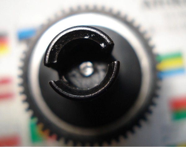

ich habe ein Problem mit meinem X-cellerator.
Das Zahnrad vom Differential ist ziemlich abgeschliffen, da habe ich mir jetzt ein neues vom Asso besorgt, aber ich bekomme das Differential einfach nicht auf, da ist zwar eine Schraube, aber die hat keinen Kopf und nichts wo man dran drehen könnte, sie guckt auch keinen Millimeter heraus, mit der Zange lässt sie sich auch nicht drehen.
Wie kann man das Differential auseinandernehmen???

Hi tobi193, du guckst dir das Diff von der verkehrten Seite an, fürchte ich
Der andere Kunststoffteil (ohne irgendwelche Öffnungen) ist die Abdeckkappe der Diffschraube. Sie sitzt recht fest, und es kostet einiges an Kraft, aber ich hab dir meine Kappe zu Anschauungszwecken mal runtergenommen:
Hier siehst du den Schraubenkopf - du brauchst einen 5/64" Inbusschlüssel um die Diffschraube lösen zu können.
